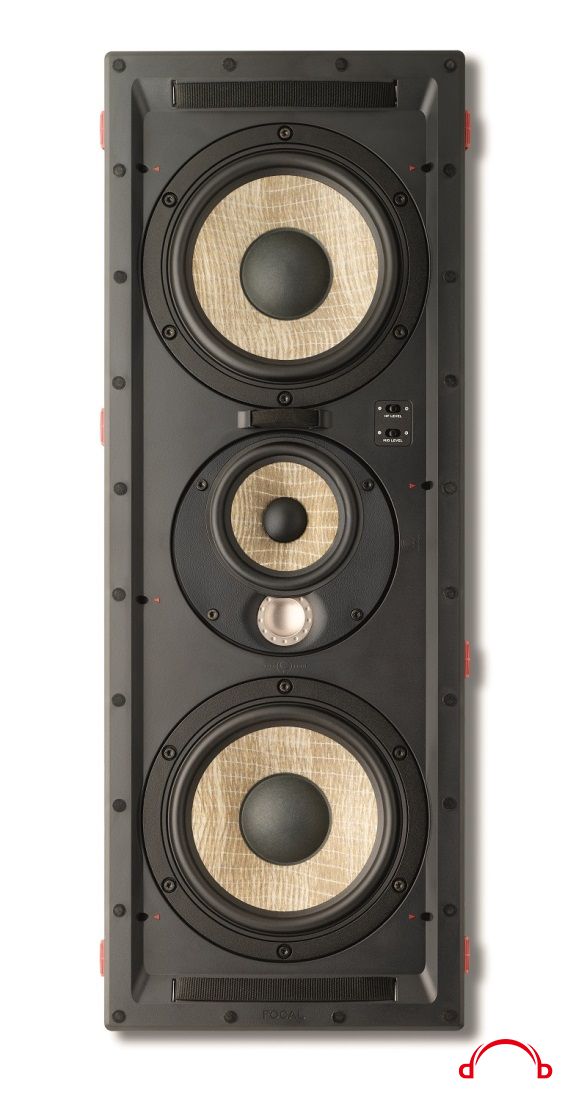

300IWLCR6全频入墙式音箱

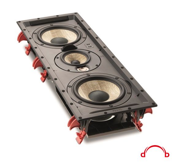

300IWLCR6肩负着前面的左、右和中置声道的重任,它配备了Focal的亚麻锥单元,用于水平或垂直安装的可旋转的高频/,以及EQI(简单快速安装)系统。
它是一个真正的3分频设计,一对6.5英寸低音单元,一个4英寸中音单元和一个1英寸铝/镁倒置圆顶高音单元。
Focal在其旗下多个高端音箱系列中使用亚麻单元已经有一段时间了。
尽管这种材料早在莎士比亚的戏剧中就已经出现了,但它在音箱圆锥体设计方面具有许多高科技优势。
Focal把亚麻纤维夹在极薄的玻璃纤维树脂层之间。
据说这样做出来的锥体既轻便又坚硬,还具有优良的自然阻尼特性,并且能与像Kevlar这样更独特(也就是更昂贵)的材料齐名。
300IWLCR6的开放式设计也意味着你可以看到和触摸到锥体,它们确实很轻很硬。
它们很薄以至于灯光都能透过,这让我一度想要安装LED背光灯。
3个亚麻锥的中心都有一个传统的纸浆圆顶相塞和软橡圈环绕着。
低频单元的偏移时间相当长,这说明它可以发出很大的声音。
高音单元完全继承了Focal的Aria 900系列音箱的端口。
为了扩散更广泛,它使用了一个倒置铝/镁合金穹顶,以及Focal的定制Poron悬架。
这种材料有一定数量的所谓“形状记忆”,Focal官方表示它可以在人耳最敏感的2kHz-3kHz范围内减少失真。
一个由四个Allen螺栓固定的圆形单元盒,里面是MF单元和高音单元

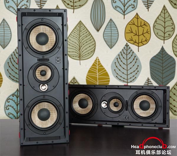

如果你想把它当成中置音箱,可以打开螺栓,把音箱旋转90度

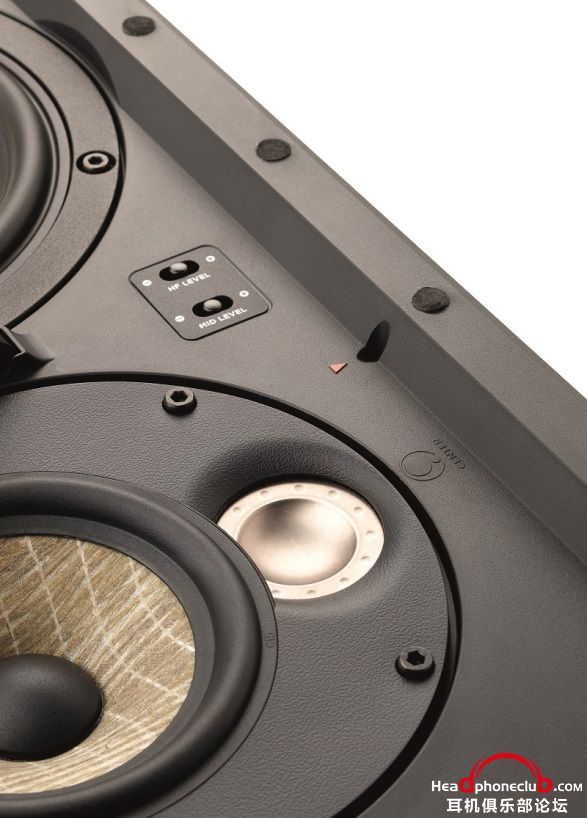

挡板的前部有两个开关,用于调整高频和中频。
分为三个档位,分别是+3dB、-3dB或0,但没有提到实际的增强或减弱频率。

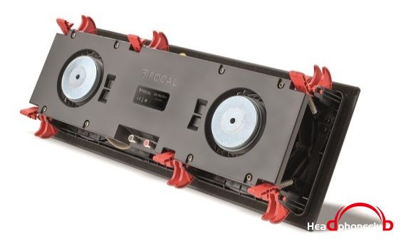

在后面,你会发现一对镀镍弹簧端口可以连接单线程音箱线。
安装过程非常流畅。包装箱中有一个用纸板剪出的190mm x 570mm的模型,你在裁切的时候可以多10mm的空间,让整个音箱可以更方便摆放进去,深度至少是95mm。
拉出6个弹簧夹,直接将音箱推入插孔,夹紧时还会发出6声“咔嗒”声。就是这么简单——如果你想移除也很容易。

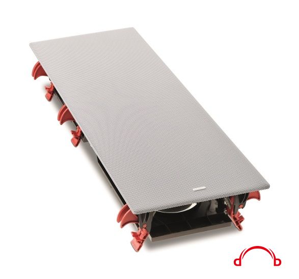

包装箱里还有一个透明塑料可喷涂罩,所以亚麻单元不会被全部挡住,还有一个平坦的白色磁性网罩。
背对着墙壁
300IWLCR6的开放式结构意味着音箱的最终平衡在某种程度上取决于安装。
一个坚固的MDF外观、小但阻尼良好的腔体以及用砖砌的墙面和用石灰板的墙面发出的声音是明显不同的。
中频/高频的修整将有助于解决一些异常,你的AVR的EQ应该进一步检查,但我不禁在想:把箱体完全放进墙体中可能会更有意义。
300IWLCR6作为一对立体声音响安装在木质建筑中,想要无阻尼基本上不可能。木质结构和大音量的后腔室让低音的动态和深度都有很大的提高,声音的动态令人印象深刻,同时保持一个干净中性的平衡。
声音被投射到房间里,即使在我开始尝试asbo级的SPL低频量级时,高音依然甜美。官方标注的灵敏度为92dB可能有点炫耀,但这款嵌入式系统肯定不是那么吃功率。
测量的性能非常好,虽然我安装的自然共振提高了上低音,但是频率响应相对比较均匀。
事实证明,+3dB高频和中频设置有点过于激烈,无法在没有适当EQ的情况下平衡额外的低音,但我的AVR的Audyssey的MultEQ XT系统解决了这个问题。
值得注意的是,当垂直安装时,扩散的宽度大于高度。
因此,如果水平安装,一定要旋转高音单元,以确保最宽的声场。
在我的安装中,低频降到50Hz (-6dB)左右,这对你的低音炮来说是个好消息。
经典动作片部分,与前方的声场的混音立体声,附加一个REL HT/1205,能看到Focal展示了一个真正的令人惊叹的声音性能。
《死侍》的开场,慢镜头滚动的撞车场面融合了特效、对话和LFE,而300IWLCR6精确再现了散落在每个角落的弹片效果。
他们的节奏是狂热的,低音紧凑,而死侍的镜头独白是响亮的,易懂的-在真正的LCR设置下,对话的传递将进一步提高,因为这个优质的入墙式音箱在传递声音特性方便是非常杰出的。
《帕丁顿熊》(蓝光版)也没有让人失望。
动物的跳跃动作和演员们富有魅力的对话点亮了整个舞台。
从秘鲁的丛林到繁华的伦敦街道,300IWLCR6营造了一种令人羡慕的真实可信的氛围,甚至是立体声效果。
我不能在鸡蛋里挑骨头了,300IWLCR6安装的简易性和它的性能都是一流的。
开放式的设计可能意味着需要根据你的墙壁,对EQ进行一些微调,得到一个合理的平坦的回响,但其潜在的工程学、引人入胜的声音和清晰的对话处理使其在拥挤的市场中脱颖而出。
产品规格
单元:2个6.5英寸亚麻低音单元,1个4英寸亚麻中音单元,1个1英寸倒置穹顶高音单元
类型:开放式入墙音箱
频响:40Hz-28kHz
灵敏度:92dB
功率:150W
尺寸:600(h) x 220(w) x 98(d)mm
重量:7.9kg
特点:无需工具的快速安装系统;+/-3dB高频&中频调节器;提供模板,喷漆保护膜以及矩形白色可喷漆的网罩
这样一款既安装简单又性能一流的入墙式音箱,你可以在Focal中港澳总代理Cinemaster影音大师旗下的各经销商门店选购。
