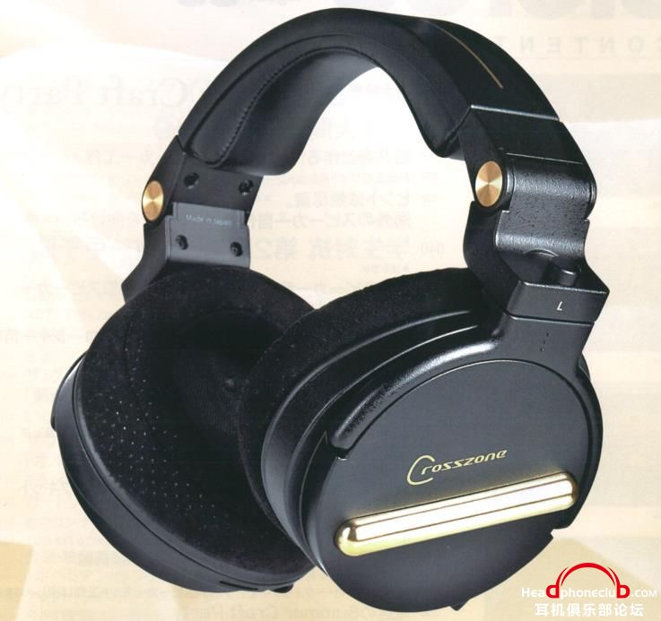

头戴耳机和耳塞会不可避免地发生“头中效应”现象。这是左右声道信号各自的声音不在空间中混合,而是分别直接到达左耳和右耳而引起的现象。人类根据声音到达左右耳朵时的时间差和音色的不同,认识与声源的距离感和音像的立体感,但是由于其被阻碍而产生。只通过声学原理消除头中效应,而不通过电子信号处理。作为提供自然音质的扬声器播放那样的聆听体验的耳机,第一次登场的是CROSSZONE CZ-1。这一次,新阵容“CZ-10”诞生了。
新挑战
音质,以及头外定位不变,解决价格和大小的问题
CROSSZONE具有的革新性要素大体上有2个:
1、在不使用有源信号处理电路的情况下,实现了扬声器播放般的听感。
2、通过独一无二的结构实现了没有压迫感的佩戴感觉。
①是在左右频道中分别设置相反声道的信号的CF(交叉馈电)单元的同时,通过声音滤波器和延迟音腔使单元背面放射的反相信号,混入正向信号来实现的。由此,在腔体内模拟扬声器播放时听到的左右声道信号的声音适度混合的声音,以及从墙壁、地板、天花板反射的声音。
②通过在整个头带上保持主体的重量,利用“扭转弹簧”使左右外壳与两耳紧密接触的结构来实现。由此,无论头部的大小如何都能够确保均匀的侧压,避免侧压变化而使感觉和音质变化,并且即使长时间的佩戴也能够实现无压迫感。

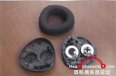

开发部的关键人物唐泽先生说:“虽然CZ-1实现了自然的头外定位和佩戴舒适,但都是源于结构和设计。简化或省略部分元素是没意义的,必须从零开始重新修改外壳结构。同时为了保持清晰的声音结像,要将新开发的3个单元密集放置在一起,CZ-1的3层外壳结构也要合理地变成2层”。
这方面的工作非常困难。“正声道和反频道用的2个低音单元从直径40mm变为35mm,这是实现小型化的一个要素。但是,实现延迟声音的音腔长度需要与CZ-1长度相同,因此需要在结构方面下功夫”负责具体设计的高桥先生说道。
在成本方面,改变头梁的材料也做出了重大贡献。CZ-1采用了丰富的镁材料,具有优异的强度,内部损耗和重量轻,但CZ-10巧妙地结合了铝,不锈钢,工程塑料等代替镁。据说,保持头带部分和壳体的衣架部分是对空间表达和声音质量有很大影响的部分,并且心脏血液被倒入结构中。
在成本方面,改变头梁部分的材料也起到了很大的作用。在CZ-1中,大量使用了强度大、声音细节多以及重量轻的优良镁材料,但在CZ-10中,作为镁的替代,铝、不锈钢、工程学塑料等巧妙地组合在一起。头梁和外壳除了影响音质,还很大程度的影响空间感,所以在结构的调整上倾注了很多心血。

关于声音的趋向,特别是在用新形状的振膜重新制作高音单元的同时,一边调整输出声压和单元安装的倾斜度,一边强有力地完成了有张力的声音。在CZ-10中,高音单元稍微突出。突出的部分正好与太阳穴吻合,佩戴时随着耳罩压力的增大,提高了佩戴的贴合度和密闭度。因此,低音会随着挤压力提高,变得更加有力。另外,作为次要更新,担负主要高音和低音的2分频单元都在框架上新配备了一个黄铜环,确保了刚性并消除了不必要的振动。并且,在播放相反声道信号的交叉馈电单元的振膜上也使用了黄铜环和铍涂层,特性得到了强化。
