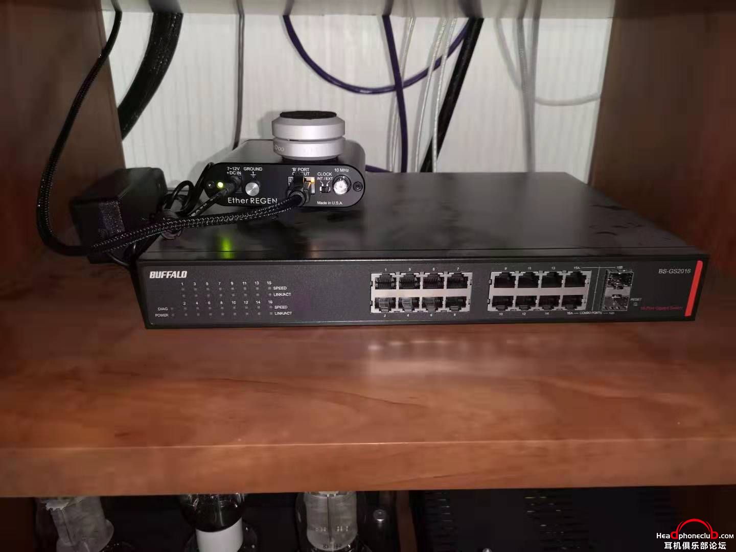

没有开箱照,因为是从全民吃鸡的地方人肉过来,箱子都扔了,东西能来就不错了。
简单说一下体会:
1.有效果,明显的效果。更干净更扎实的声音。
2.延续了uptone其他设备比较有特色的厚实浓郁的调音,我个人非常吃这种风格,既情感丰富又有模拟感,并且没有部分低阶uptone产品声音不够放得开的问题。
3.根据hk大烧弗兰克提示,这个regen接法还有讲究。简单来说,最好不要和下游的设备接在同一个线性电源上。比如我为EtherREGEN和pna供电的都是uptone js2线电,而EtherREGEN的b-port(为输出到音频设备优化的网口)正好是网线去pna的,那么可能
会令隔离无效,电源共地。也就是说,A port的干扰经电源传到B Port后的devices。总之EtherREGEN中间有个隔离把上下游的设备断开,供电的JS-2不能同时供给上游或下游的设备,不然就成了桥梁。
原文:The power supply connected to the EtherREGEN directly powers the A side, but the B side is fed by a very special isolating converter. Since in most cases the B side is what will be feeding the endpoint, powering the endpoint with a supply that has the same ground as the what is feeding the EtherREGEN will bypass the isolation included in the EtherREGEN.
解决方案:我有2个js2,pna和EtherREGEN不用同一个就可以了。
4.时钟同步我用不上了,EtherREGEN只支持接受10m钟信号。不过我试了接地,地线是农夫的apollo infinity,地盒是农夫的olympus infinity,效果非常正面。接地后明显层次和细节更清晰一点。
5.这东西非常热,表面温度高。
6.我之前用的是buffalo 2016a,改线电贴屏蔽mod版的,和uptone相比,在洁净效果和音乐性上都有差距。有朋友建议我双交换机光纤对联,毕竟uptone和buffalo都有sfp口,但我想想还是把buffalo出给朋友了,机器本体及周边的成本要控制,尽量不搞串串香。

我订购的昨晚也寄到了,和buffalo 2016A光隔“串串香”了一把,10M时钟加持,初步听感不错,温度也是50度
您用的啥时钟?接时钟效果明显?与2016A用光纤穿起来怎么玩?输入接201A?  发表于 2019-12-30 09:03
