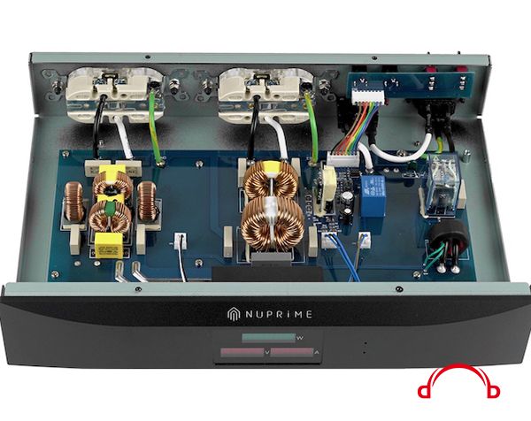

NuPrime也提出了他们的方案,就是Pure AC-4。这是怎麽来的呢?稍早,NuPrime在开发Evolution DAC时,设计了一个让NuPrime工程团队非常得意的滤波线路,他们用在Evolution DAC上,获得让人满意的效果。然后,他们就想了:有没有办法让他们家其他的产品也也受惠于这个滤波线路呢?但是,NuPrime的器材一件比一件小,次旗舰10系列以下的器材,里头都塞满了,根本没有空间容纳滤波线路。既然塞不进去,乾脆外置。于是,他们就把这个滤波线路做成主动式滤波排插,只要把其他的NuPrime器材接上它,就等同于配备了这组滤波线路。Pure AC-4于焉诞生。
NuPrime知道市场对于滤波排插的疑虑,因此,他们要解决那些产生疑虑的根源。廉价滤波排插会压缩动态,使声音扁平生硬,不是因为滤波途径不可取,而是因为没做好。就像前面讲的,碍于成本他们没法用上好的材料,加上过于简单的低阶滤波线路,因此AC滤波效果不佳,通过电流受限,低频出不来,高频上不去,动态受到限制。一旦扩大机吃电量多一点,这些廉价品马上露出窘相。
Pure AC-4有两组插座,四组输出,左侧为小电流输出,可应付3A到8A的器材,用来接耗电较少的讯源和前级,但滤波效果较强,以提供纯淨的电源给前端器材。右侧为大电流输出,可输出10A到15A(峰值输出可达27A),专门用来接扩大机。
左侧小电流输出的滤波线路採7阶LC滤波,另一边的大电流输出採5阶LC滤波,所使用的电感是用1.6mm的铜线来绕製的。
从滤波器到插座的接线更一律採用12AWG的线,所有线路板上的路径,导体都加厚。
这是原厂提供的测试图,显示使用Pure AC-4后,电力正弦波上的杂讯被消除大半。

与那些廉价品相比,NuPrime Pure AC-4显然复杂的多。没有给太多插座,两组插座共四组输出。一组输出採用7阶LC滤波,可应付3A到8A的器材,用来接耗电较少的讯源和前级,但滤波效果较强,以提供纯淨的电源给前端器材。另一组则採5阶LC滤波,可输出10A到15A(峰值输出可达27A),专门用来接扩大机。这个大输出的滤波器,其上所使用的电感是用1.6mm的铜线来绕製的。而从滤波器到插座的接线更一律採用12AWG的线,这些设计,在那些几千块的廉价品上是见不到的。至于插座,更用上Furutech FPX-G,接点导体使用厚度0.8mm的磷青铜,表面还有24k镀金,更经过Furutech著名的Alpha超深冷处理,新设计夹片构造,让FPX-G的接触面积比一般插座多了17%。这FPX-G插座一个就卖2700,单是插座用料可能就比一些市售滤波排插还贵了。

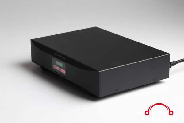

Pure AC-4前面还有三组萤幕,分别监看当前的使用状态,包括市电电压、消耗的功率、输出电流安培数。这个功能相当实用,用家可以确认电压现况,也可以了解到器材的吃电情形。如果你如果你觉得那些灯光太碍眼,背后有开关可以关掉显示。此外,它还有触发(trigger on/ off)端子,可以连接居家环控系统。这些,也是廉价品上看不到的。
Pure AC-4前面还有三组萤幕,分别监看当前的使用状态,包括市电电压(左下)、消耗的功率(上)、输出电流安培数(右下)。
所使用的插座是Furutech FPX-G,接点导体使用厚度0.8mm的磷青铜,表面还有24k镀金,更经过Furutech著名的Alpha超深冷处理,新设计夹片构造,让FPX-G的接触面积比一般插座多了17%。
