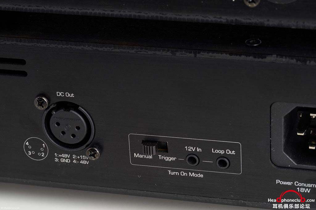

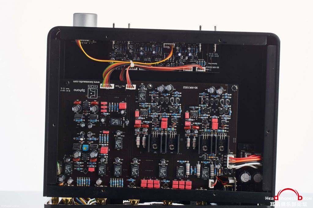

关于Ephono,我想知道KECES这个对客户非常友好的价格,究竟是在哪里降低了成本,但制造商和经销商对技术信息都相当保密。即使是Sphono,您也别想得到更多的电路信息。除了强调内置功能外,KECES的产品信息仅仅指出,名为Spower的外置电源,输出电压相比EPhono有翻倍:48V。电源供应倍增,供电余裕高,可以重现更开阔的动态范围。

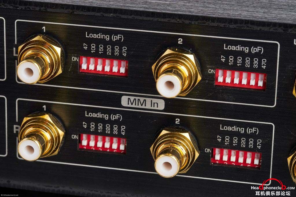

现在让我们继续介绍它的功能:Sphono提供了2组MM输入与2组MC输入。针对MM唱头的输入容抗分别有47/100/150/220/330/470pf可切换,而对于两个MC输入,有六个输入阻抗:56/100/220/470/1200/47000ohm供用户选择。
Sphono的标准增益,MM是40dB,MC是60dB,前面板上有个拨动开关,可将MM/MC增益增加6分贝,因此最多可以分别调节46和66分贝。极低频音滤除的Subsonic切换开关也在前面板上,另外还提供了在RIAA和IEC均衡特性之间的切换,与设定曲线的最大偏差精准到0.2dB。

我之后还测试了Einstein The Pickup-SME V,Transrotor Tamino-Einstein The Tonearm这两种搭配。Tamino I端接56欧姆,而Pickup(建议130至300欧姆)负载220欧姆。下一步我尝试470和1200欧姆并联,从而产生了几乎338欧姆。这样,Pickup重现了Philips 9500 563的重发版《Concierto Andaluz》的第一乐章,更加引人入胜:声音舞台似乎更大了一点,四位吉他手和管弦乐队的演奏提供了更多的节奏技巧,乐器组被更加轻快的氛围包围。与Ephono一样,毫无疑问较高的端接阻抗也是S系列的phono 的更好选择。

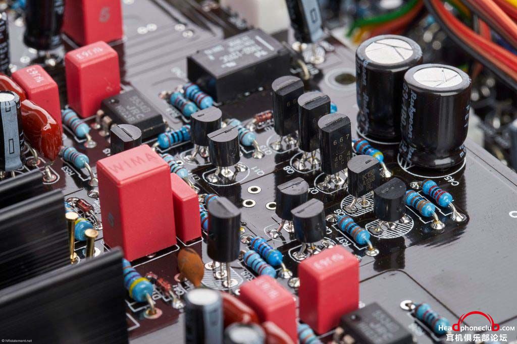

负载能力以及整个电路中的几个电容器均来自Wima

Sphono Power
型式:线性电源供应器
AC输入电压:110V-120V, 60Hz / 220V-240V, 50Hz (Switchable)
DC输出电压:48 V
消耗功率:18 W
