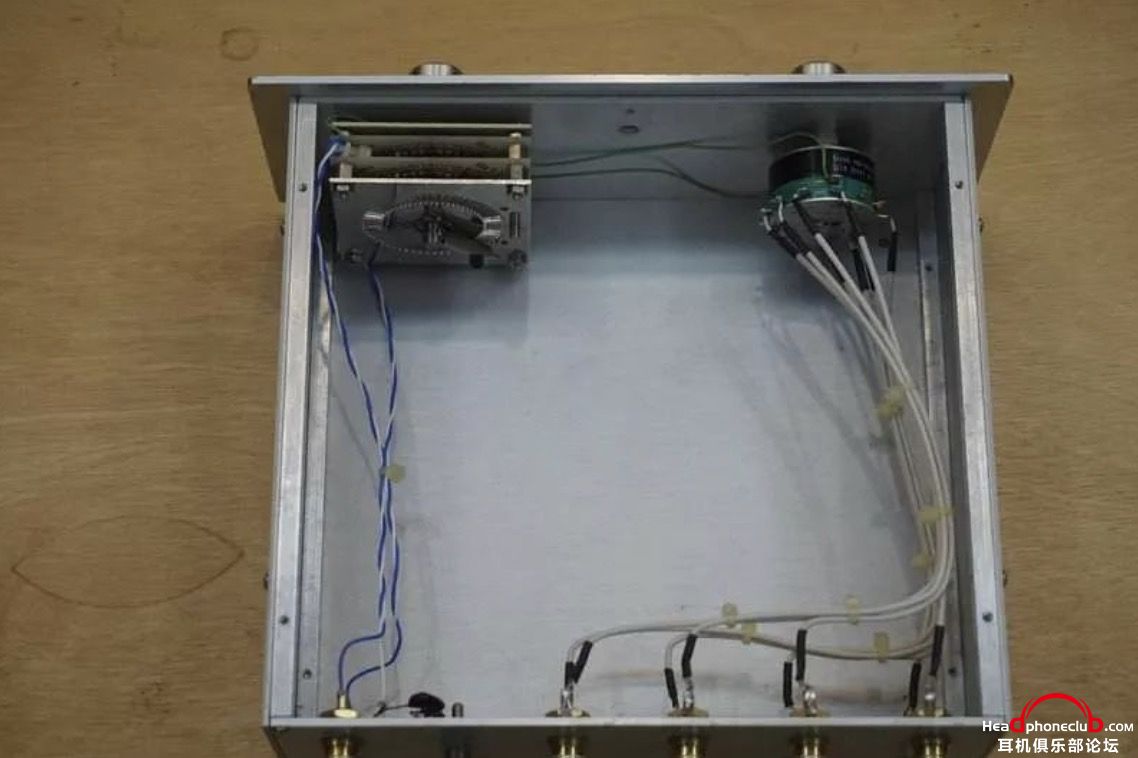

无源前级
无源前级有个比较有趣的梗,这种不接电的前级,很多时候仅使用一个高级电阻式电位器,通过接线直接连接到接插件,构造极为简单清爽,也因此很多无源前级的内部构造图片,往往被外行人士用来嘲笑发烧友人傻钱多,一个壳子加个旋钮,连上线要卖几万十几万,甚至很多发烧友会用这个来自嘲,毕竟好声大牌的独立无源前级,往往售价都非常高昂。

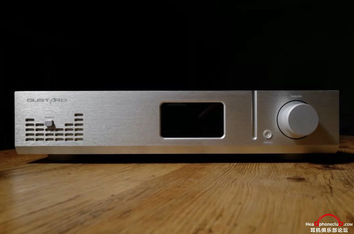

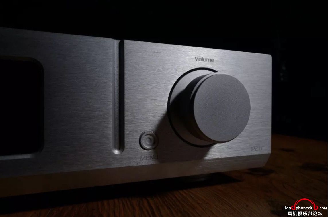

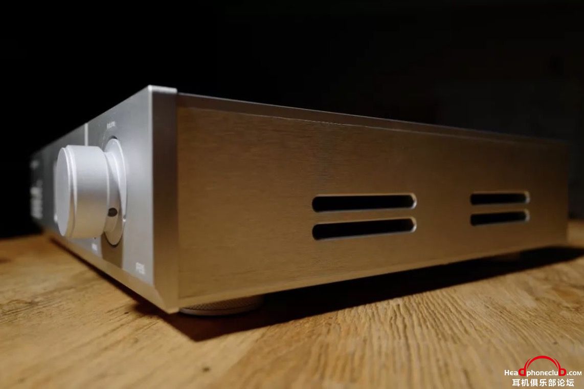

说实话到手看外观,我是比较失望的,不过想了想,外观成本高昂也势必会分摊给用户,所以就P26这个铝合金拉丝外壳的外观,笔者持中立态度。
外观一般,外壳做工倒是还行,细节处理的比较到位,严丝合缝,毛边这些东西是不存在的。旋钮、电源、功能按键的手感也不错,正面一块屏幕用来指示工作状态,3米之外也能看的清楚。同时附送了遥控器方便用户操作。
由于前级功能并不复杂,屏幕用来显示输入口状态,以及输入、输出的增益。屏幕右侧的功能键用来切换输入源,长按可以调节增益。左侧为电源开关键,音量旋钮调节音量,除此之外无他。面板上并没有静音按键,但遥控器上有,可以实现一键静音操作。

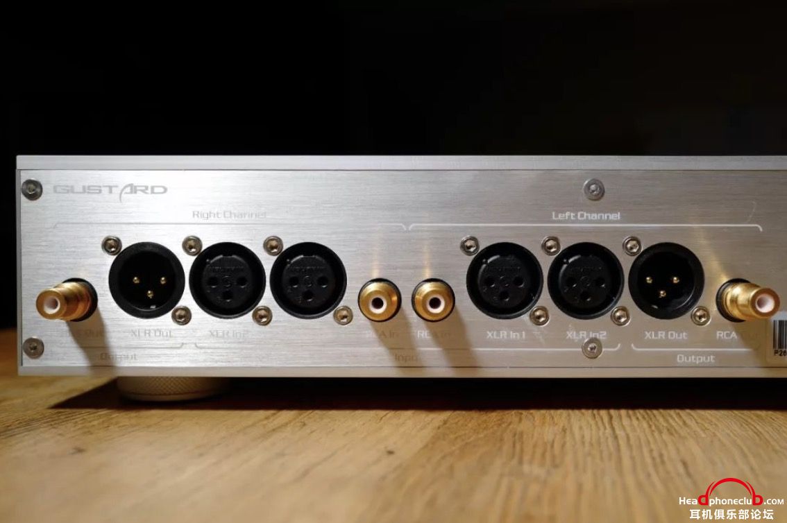

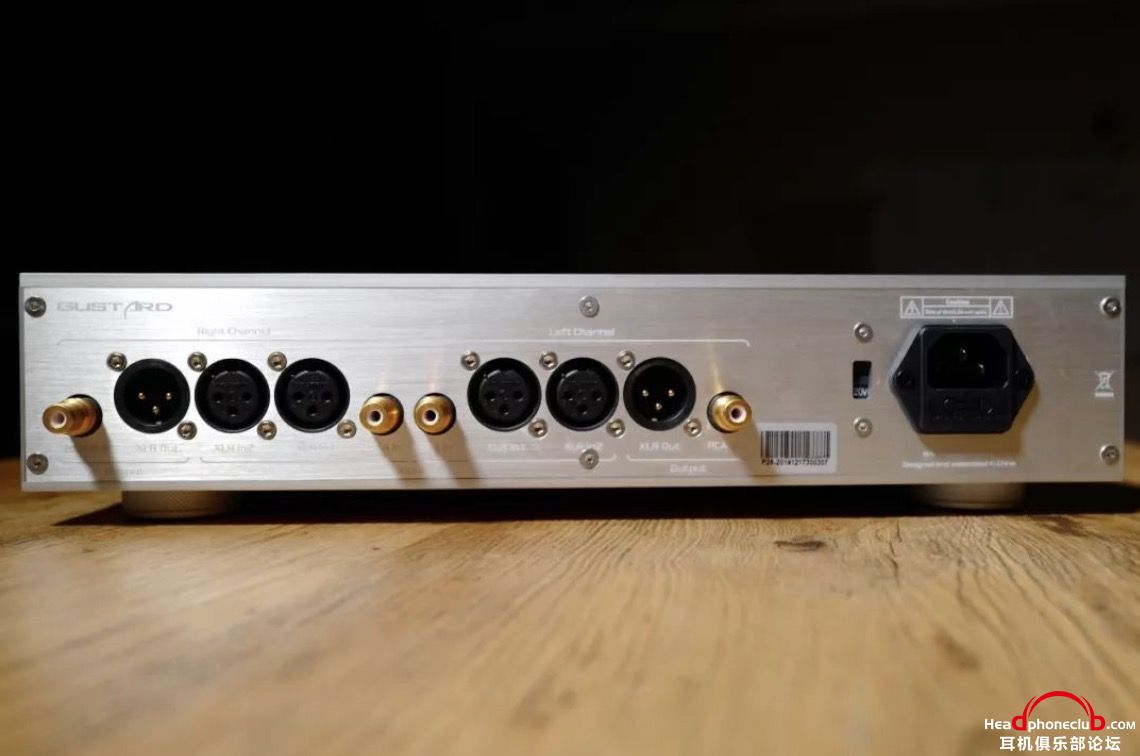

我喜欢接口齐全的机器,可以任意匹配后端设备或者合适的线材,P26接口非常齐全,三个输入接口分别是两组平衡和一组单端,输出接口是一组平衡和一组单端的设定。完全够用且好用。

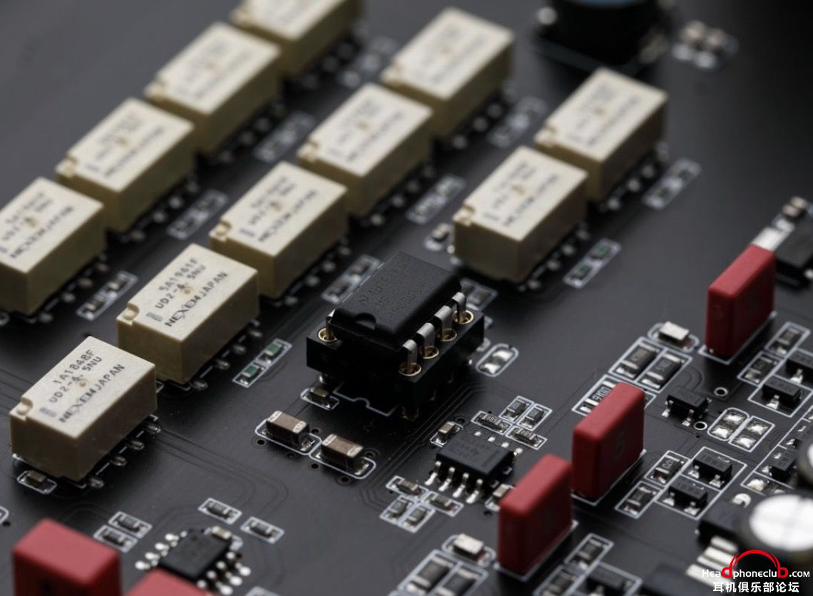

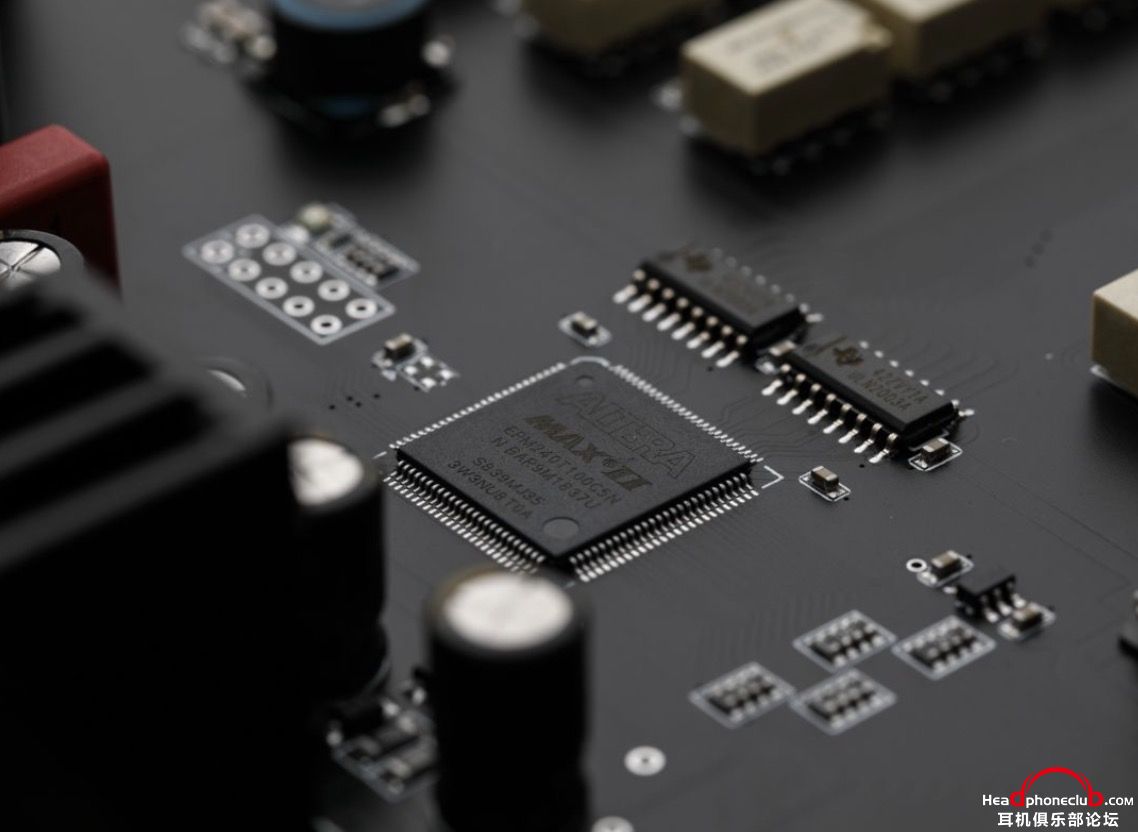

就前级而言,P26的重点在于,纯甲类、左右声道全分离、全平衡设计、输入输出端增益可调(输入可选0或+6dB,输出可选0或+6dB),可更换运放、原配两颗LM49860运放。
关于P26的其他特征,不同厂家对设计和用料的考量点或者重点不同,这里笔者直接引用一下比较严谨。
•运放+分立混合架构,即保证电路一致性又不缺可调性,两只直插LM49860双运放可更换,增加可玩性;
• 分立菱形差动输出级,轻松推动各种后端负载 ;
•采用矩阵式继电器音量,有效保证4路音量一致不偏音;
•采定制的50W音响专用环形变压器;

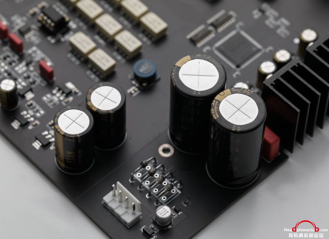

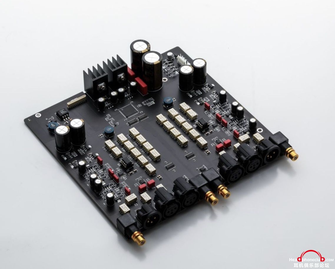

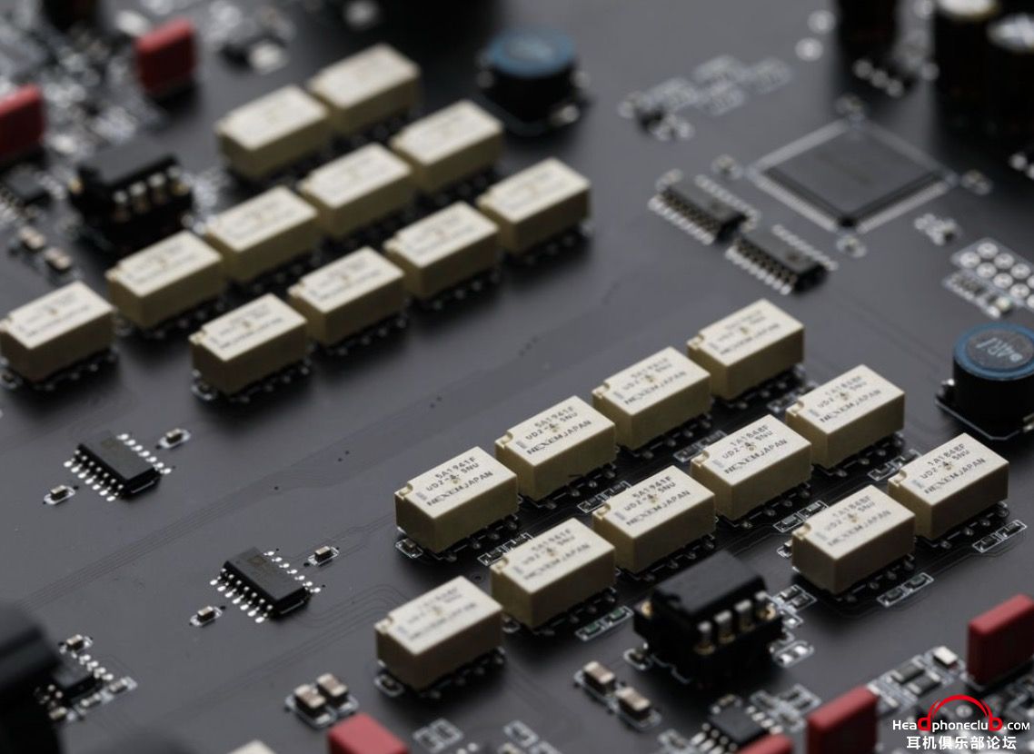

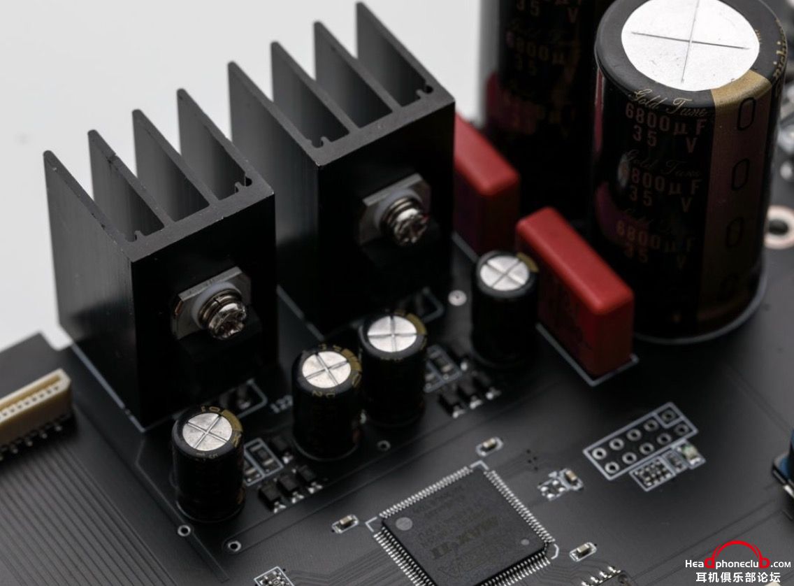

内部:
分立菱形差动输出级
可更换式运放
整机软控及音量控制
整流、滤波
稳压
定制的50W音响专用环形变压器

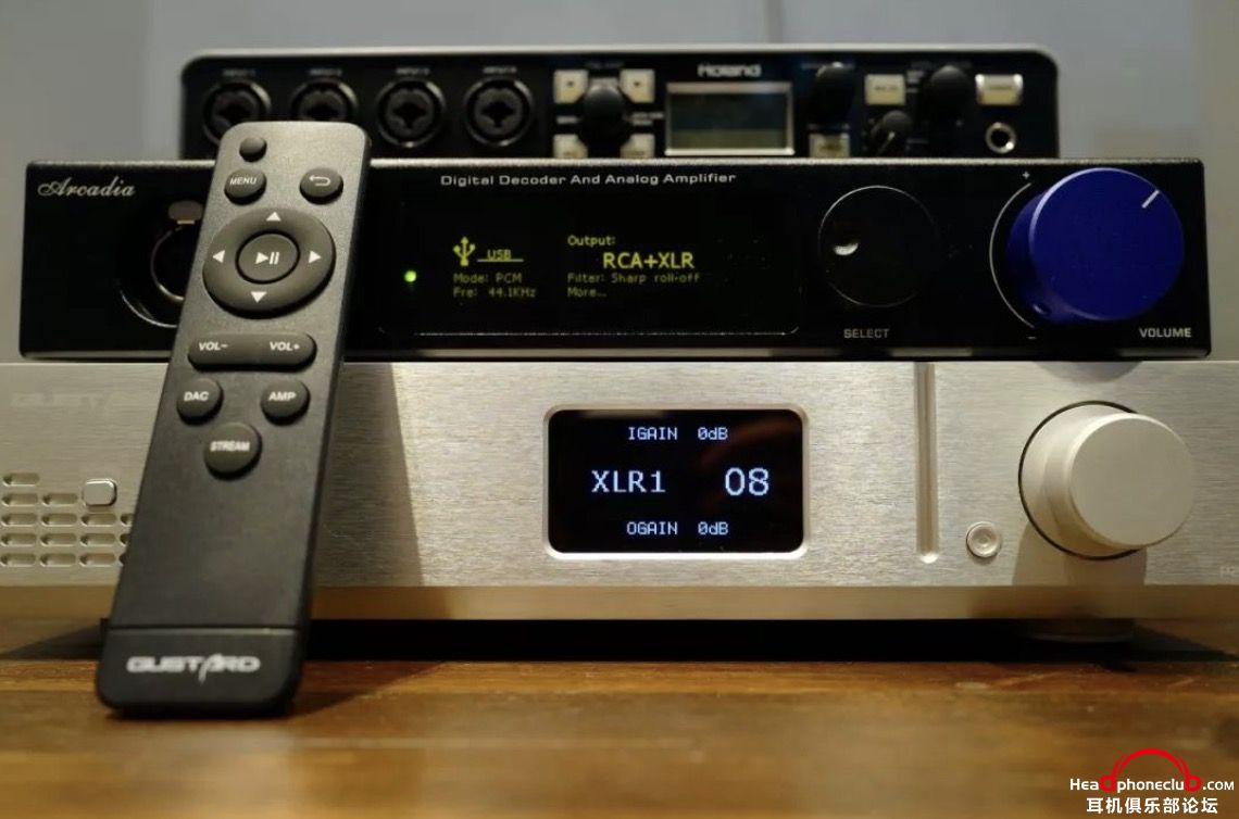

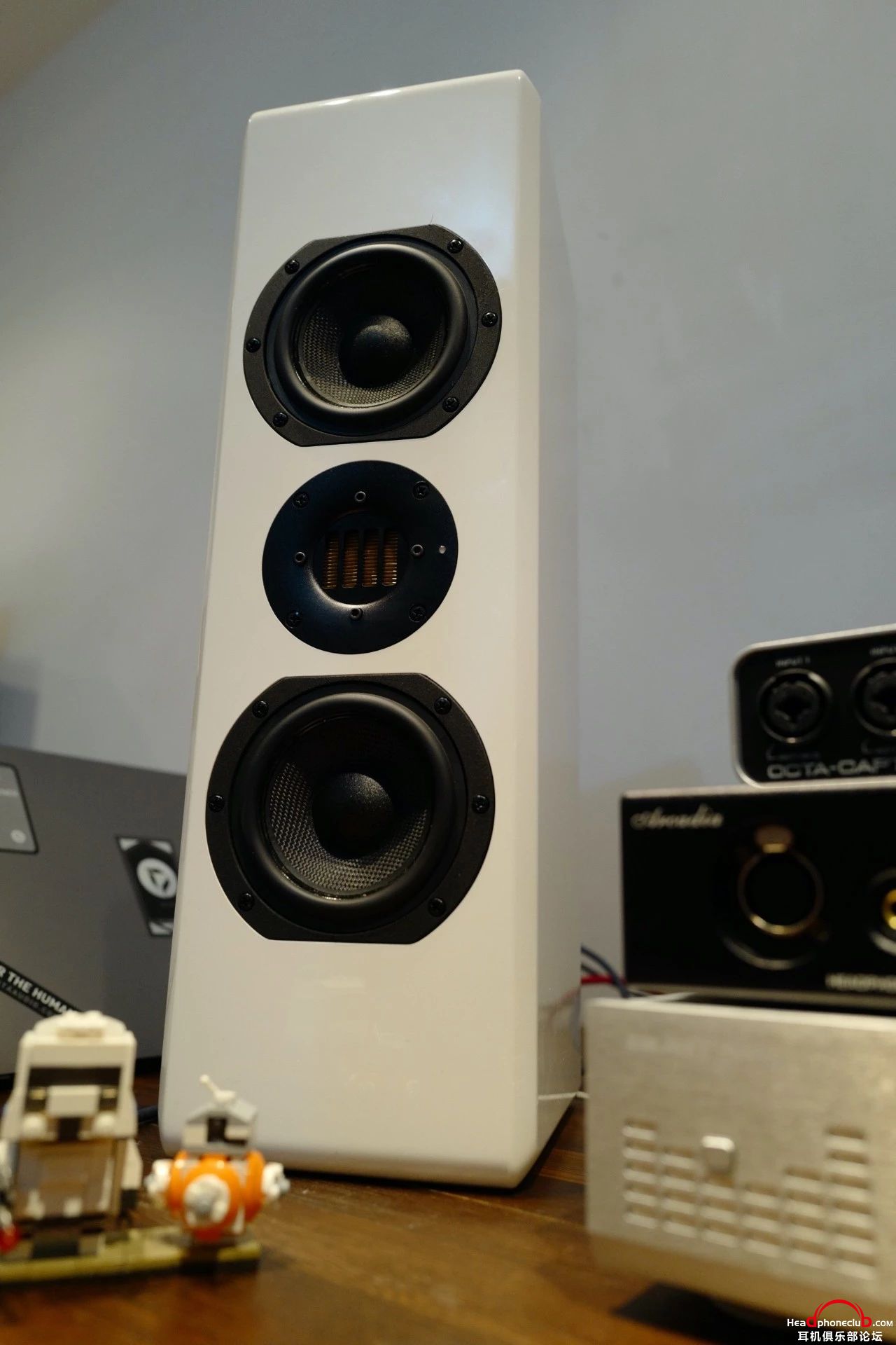

解码我使用Arcadia(俗称大蓝钮),音源为MBP笔记本,USB输出到解码,P26独立前级,接驳Adam比较冷门的Artist 6H音箱。
整个系统搭配,选用的都是“素声”器材,没有太多音染,介于对歌诗德品牌“无欲则刚”调音理念的理解,如果P26染色明显,这套系统很容易识别,如果P26本身接近无染,那这套系统听起来就会很协调。同时选用有源音箱测试P26,也是为了减少中间环节(避免后级音染),看看歌诗德品牌调音是不是足够稳定。
