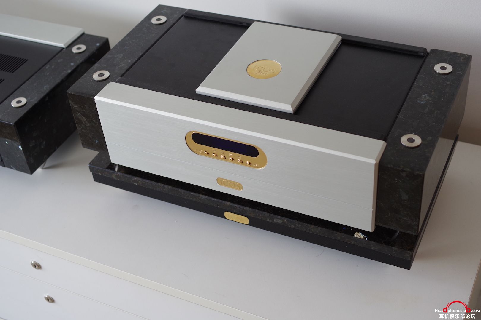

全手工制作的法国顶级的ICOS Elsberg的两侧石块+4个穿心的不锈钢脚钉
