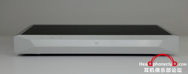

单就外观来看,IDA-16的确有点架式。一台看起来体积不大,高度仅有6.5公分高的IDA-16,抱起来却感重量不轻,而且顶版、侧盖都是厚达4mm到6mm的铝板,与一般平价器材的铝挤压盖板相比,坚固结实的多。造型上则延续之前NuForce旗下Hi End系列的极简外观,颇具未来感,以几何线条拉出立体的前面板,左右对称,中央蚀刻NuPrime品牌名称,整体金属加工质感不俗。

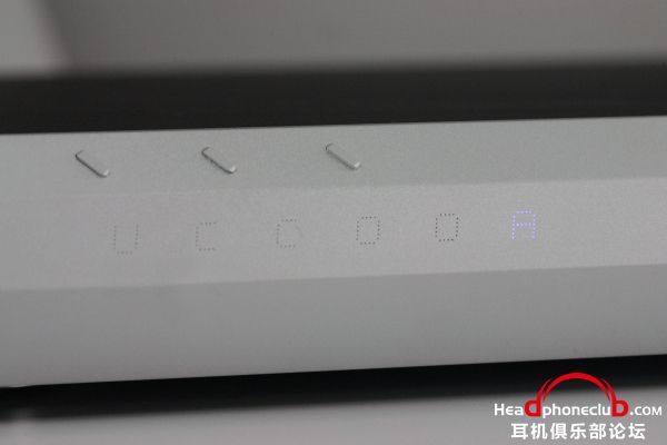

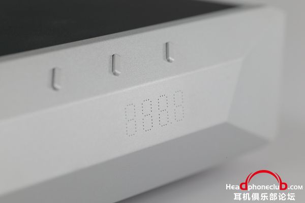

前面板顶部有六枚细长、向中斜置的铝质按键,左右各三枚。左侧三枚按键中间的是电源开关,长按3秒即可开关机。置于电源开关左右两侧者为输入选择键,IDA-16提供了一组USB输入、Coaxial同轴和Optical光纤各两组的S/PDIF数位输入,在讯源选择键下方分别以字母U、C、O表示;此外,还有一组以字母A表示的RCA类比输入,操作时直接按右键或左键即可在输入端间作选择,使用上十分直觉。至于前面板顶部右侧三个按键,左右两枚为音量控制键,中间那颗则是Mute键,按下立即静音。

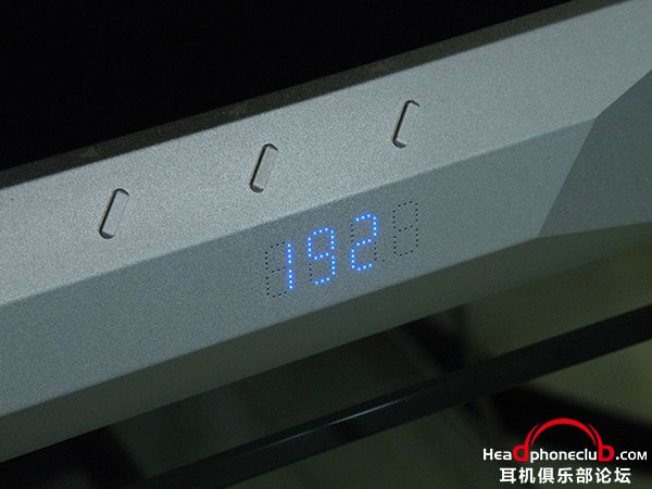

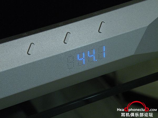

IDA-16并不採用常见的液晶萤幕,而是以一些细小孔洞拼成字母和数字形状,藉由面板背面的LED灯透光而显示当前的状态。左侧的字母是讯源选择,右侧的数字在使用类比输入端时主要是显示音量,若使用数位输入时,调整音量时会显示音量大小,但过几秒后会切换成当前所输入的音乐讯号取样规格,例如若您输入的是一般CD规格的44.1KHz的PCM讯号,数字就会显示成44.1。
以细小缕空孔洞透光方式取代传统大型液晶面板的音响设计,在这两年开始流行。
NuPrime也赶上这个趋势;前面板左方显示的是输入讯源。
面板右侧所显示的是音量,如果採用数位输入,则会显示当前播放的档案取样规格。

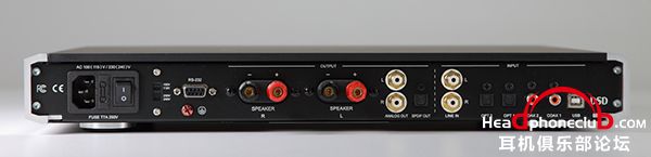

NuPrime敢把这麽强悍的DAC安置在扩大机裡,设置5组数位输入,取消多数的类比输入,聊胜于无地仅保留1组给用家,就是对于自家数位解码的技术有信心。IDA-16的解码核心使用了ESS 9018解码晶片,其同轴与光纤输入可支援到24bit/192KHz,至于USB端更可接受最高24bit/384KHz取样频率,以及DSD64 (2.8MHz)、DSD128 (5.6MHz)、DSD256 (11.2MHz) 的音乐讯号,几乎包办了当前市面上可得的所有音乐规格。
除了丰富的输入端选择外,在输出端方面,IDA-16有一个光纤输出,作为最高24bit/192KHz的S/PDIF规格的数位输出;另有一组RCA的类比输出,可以用来连接超低音,若您要用耳机系统,这组类比输出也可以让您连接耳机扩大机。在喇叭端子左侧有一个RS232的连接埠,可供连结智慧住宅的环控系统。您想得到的,IDA-16约莫都有了,看得见的,我大概也都数点完了,我们来听音乐吧!

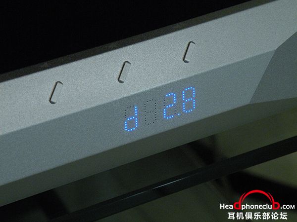

我们当然还要放点高解析音乐。点开Audirvana,播放从网路下载的试听档,来一首美国爵士钢琴家Art Lande弹奏的〈Smoke Gets In Your Eyes〉,这份单曲录音是未经过剪辑、等化、压缩或任何数位处理的DSF档,原本的DSF档案是DSD 2.8MHz音讯档,该网站同时提供该档案经过DSD Master转化成PCM 24bit/352.8KHz、24bit/176.4KHz、24bit/88.2KHz、16bit/44.1KHz的档案以供比较。用Audirvana播放高解析档案时,档案一读取完毕、音乐开始播放时,IDA-16前面板右侧的数字显示立刻跳成「d 2.8」,告知现在正在播放的音讯档案为2.8MHz的DSF档无误。这首家喻户晓的名曲被改编成钢琴演奏版,在DSD 64的录音下,分外迷人。钢琴音质饱满而坚实,弹奏动作彷彿可见,1885 Steinway演奏琴丰富的琴箱共鸣醉人无比,在IDA-16那漆黑的背景裡,尤其显出录音的澄澈乾淨,录音现场的各种细微噪音也都无法逃躲地再现我前。换听该曲经过DoP处理后的24bit/176.4KHz PCM档案,以PCM档来看,这已经算是高解析音乐档了,但与原本的DSF档相比,声音就没有DSF档听起来那般凝聚,音乐画面就是没那麽清晰立体。这其中的差异其实很细微,可您仔细听,还是听得出来,麻烦的是,一听出来,就听不回去了。
