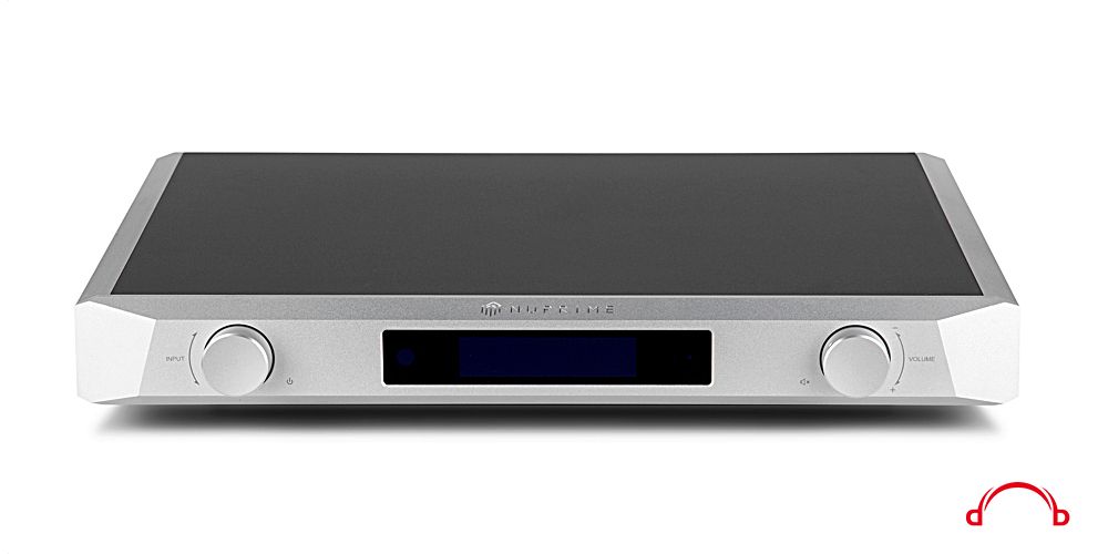

NuPrime如今有四个产品系列,包括顶级的参考系列、高端的Class A+D系列、无线播放系列和多声道家庭影院系列。前不久,NuPrime推出了参考系列的Evolution DAC解码前级一体机,虽然机身达到了标准宽度,但厚度和整体的设计依然是NuPrime的Style。多面型的铝合金面板显得很有设计感,左右两个“腰”型的旋钮加上中间的显示屏,组成了平衡对称的设计,在视觉上就给人好感。底板上4只大脚锥以“尖锥”与台面耦合,完全符合音响“避震”的原理。而且,在面板、顶板和侧板上都见不到螺丝孔,设计上力求极简完美主义。

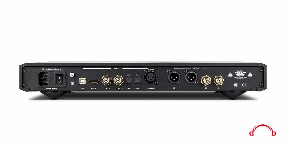

作为解码前级,Evolution DAC背板上提供丰富的数字输入接口和模拟输出接口。其中包括USB-B 2.0异步技术,数据流规格支持384kHz/24Bit、DSD256;IIS/DSD(HDMI)接口,支持PCM768kHz/32Bit和DSD 512;两个COAXIAL同轴,支持PCM 44.1-768kHz/32Bit和DSD DOP64、128、256;两个OPTICAL光纤,支持PCM 44.1-192kHz/32Bit和DSD DOP64;还有AES/EBU数字平衡,支持PCM 44.1-192kHz/32Bit和DSD DOP64规格。模拟输出则提供XLR平衡和RCA单端各一组,满足不同器材连接需要
这里需要说明的是,IIS/DSD(HDMI)接口并不一定支持所有带有HDMI输出的播放器材,而NuPrime自家的产品当然无问题啦。很显然,从数字接口所能对应的高规格而言,Evolution DAC解码前级一体机是一款面对新世代高解析度音乐播放而开发的高端解码设备,针对的自然是不满足CD的播放素质,希望探索当今热门数码流用户群体。

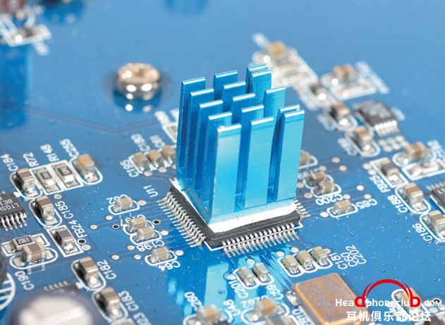

有了强大的数字线路的支持,Nuprime还为Evolution DAC打造了高素质的模拟输出线路,而且加入了完全前级功能。什么功能呢?当然是无损耗的音量控制了,信号放大输出线路是连接与驱动后级功放的关键一环。前面说过电源供应分开了数字线路和模拟线路,清洁、稳定的电源供应为打造高素质前级奠定基石。从线路板上看Evolution DAC的模拟线路设计是非常“夸张”的,不但有独立的高速稳压线路供电,更采用全平衡、左右声道对称的布局设计,更总共用上了9枚OP运放,其中有4枚负责电压放大的芯片粘上了散热片看不到具体型号,除此之外还采用了两枚AD797和3枚OPA2134,每只运放都采用IC座插装,懂行的玩家可通过更换不同型号的运放来调整声音表现。而且Evolution DAC还有一项特别的设计,就是模拟输出通道可自行设置,两组输出均可设置为右/左,R+L或L+R,因此使用时需要先在菜单上确认输出状态。
采用32Bit立体声ES9038Pro DAC芯片

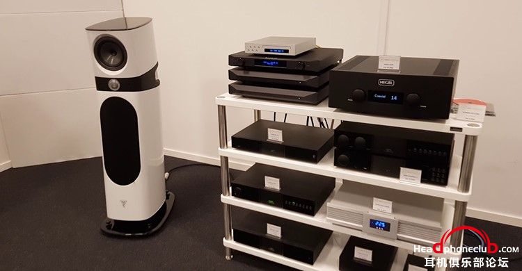

 楼主| 发表于 2020-6-9 15:59:12 | 显示全部楼层
瑞典NuPrime经销商,在乌普萨拉的展示厅,
全套旗舰Evolution前后级演示
视频观看:
https://v.qq.com/x/page/b09793vgtut.html?pcsharecode=
