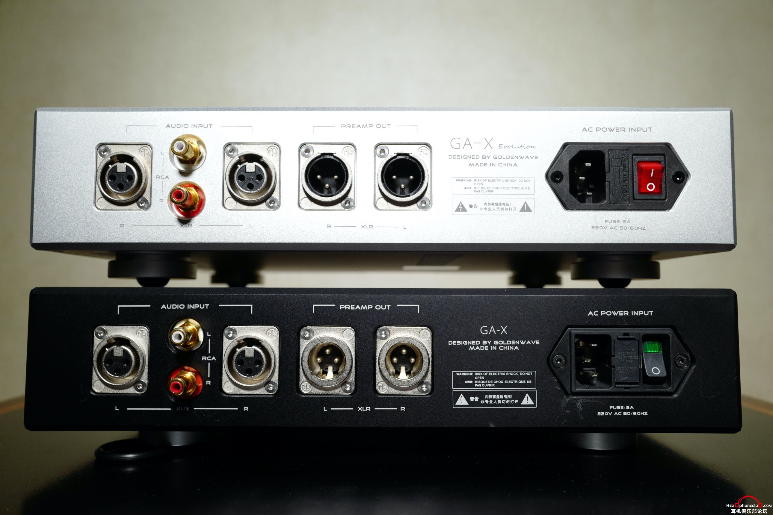

打开/关闭前级输出的按钮更改为纯前级/耳放模式切换,evo版本增加了独立的全平衡前级线路,而上一版GA-X的前级部分是由耳放部分直接引出的,并不是严格意义上完全独立的前级。

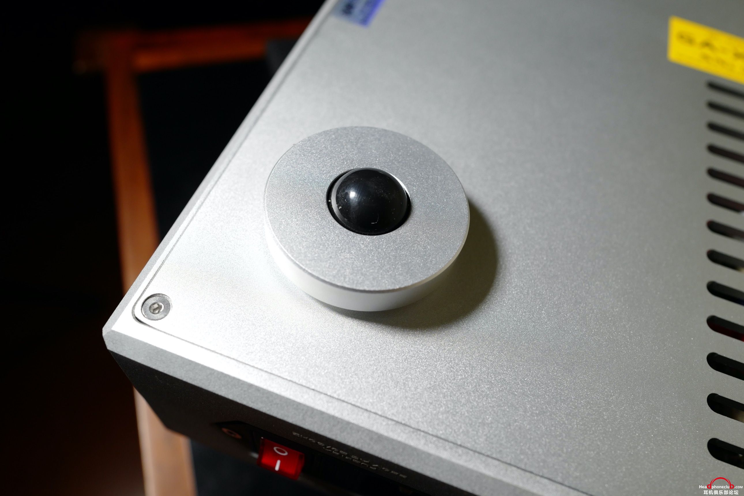

避震垫脚外观和结构有所改变。
侧面板外观设计有所改变,很明显是出于散热考虑的,增大散热面积。
背部接口位置改变,老版GA-X的接口和其他器材是相反的,以至于线材在背后交叉,这次终于顺畅了。
其它和之前一样,整块铝合金CNC掏出来的外壳,良好的内部隔离,齐备的接口,全平衡纯甲类四通道差分放大。一组平衡/单端输入,一组平衡前级输出可以接驳有源音箱或者功放。以及完整的四芯平衡耳机输出,双三平衡耳机输出,两组大三芯耳机输出。

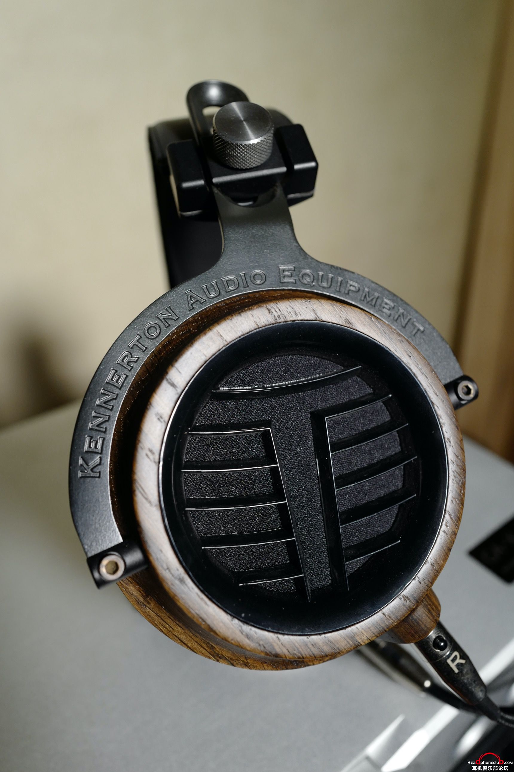

测试耳机依旧沿用俄罗斯的雷神耳机Thror,这旗舰平板耳机已经足够难驱动了,我觉得能驱动好这个,在驱动力方面完全不用深究,定是足够大的。解码为香榭丽舍顶配AK4499,AN电容版。
