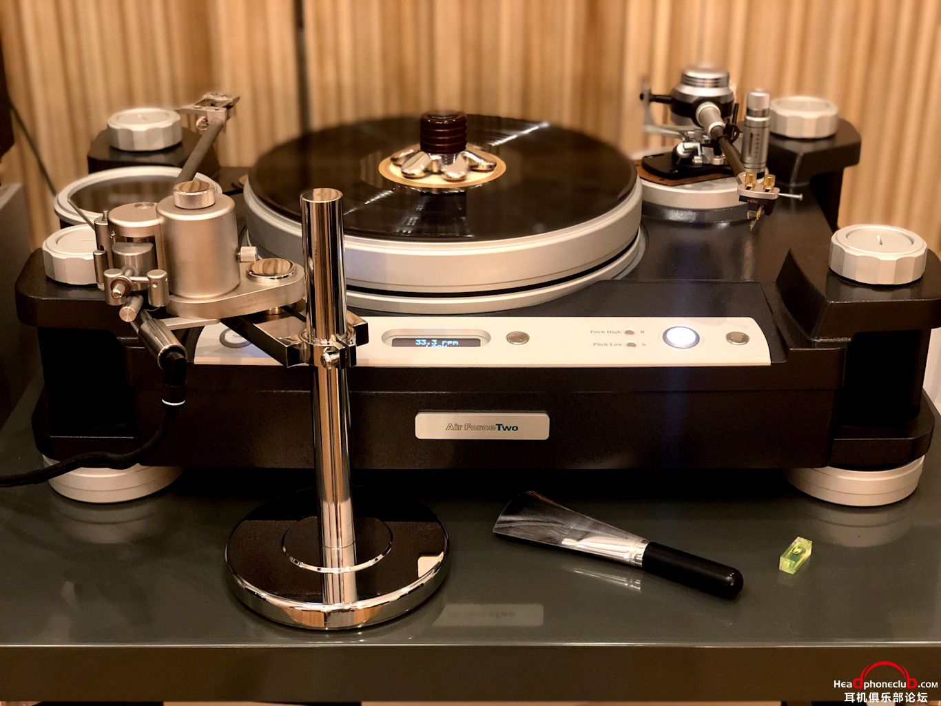

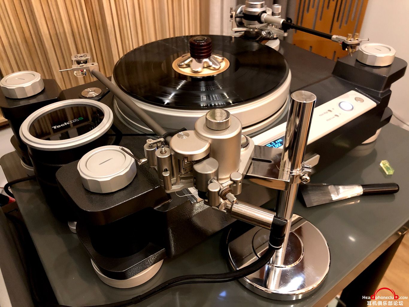

定制的臂座终于来了,小十公斤的重量,一直没有稳妥着落的AXIOM臂总算可以安心欢唱。金工机械之美,让人看着愉悦。没有三头六臂,两头两臂也能体会不同的唱臂唱头的风格,非常有意思,这张巴比罗利的白金狗版本的英国弦乐作品,用AXIOM+MySonic白金放,有着密不透风的丰厚和气势,用Elite+VDH白金鸟放则空灵淡然。

赵总,空二只有一个臂位吗?还有这种外置臂座怎么固定呢?碰一下的话不是要重新调整吗
116
2500
52
52
2016-4-3
 楼主| 发表于 2020-3-10 11:10:37 来自手机 | 显示全部楼层
空二有两个臂位,但是我这根唱臂的安装底座原厂/代理都没有,所以只能自己想办法。外置臂座的好处是摆位灵活,而且可以隔离唱盘的震动,坏处就是位置容移动,唯一的办法就是重料加重,这样就不大容易移动了。我这个唱臂座用了沉重的钢材,底座杆子加起来差不多十公斤,轻推的话不会动,但确实还是要小心。

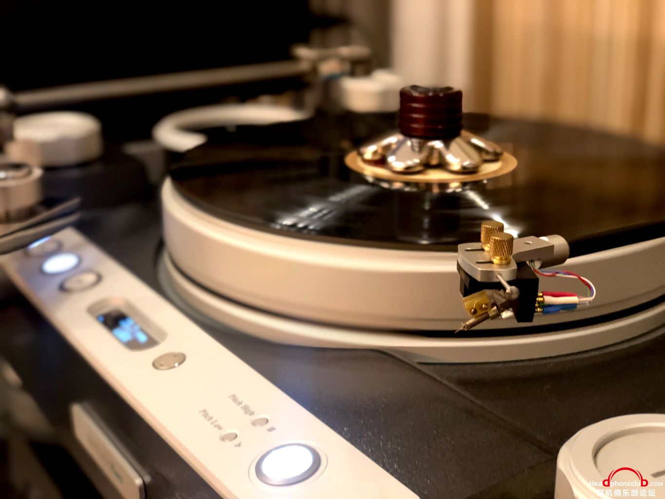

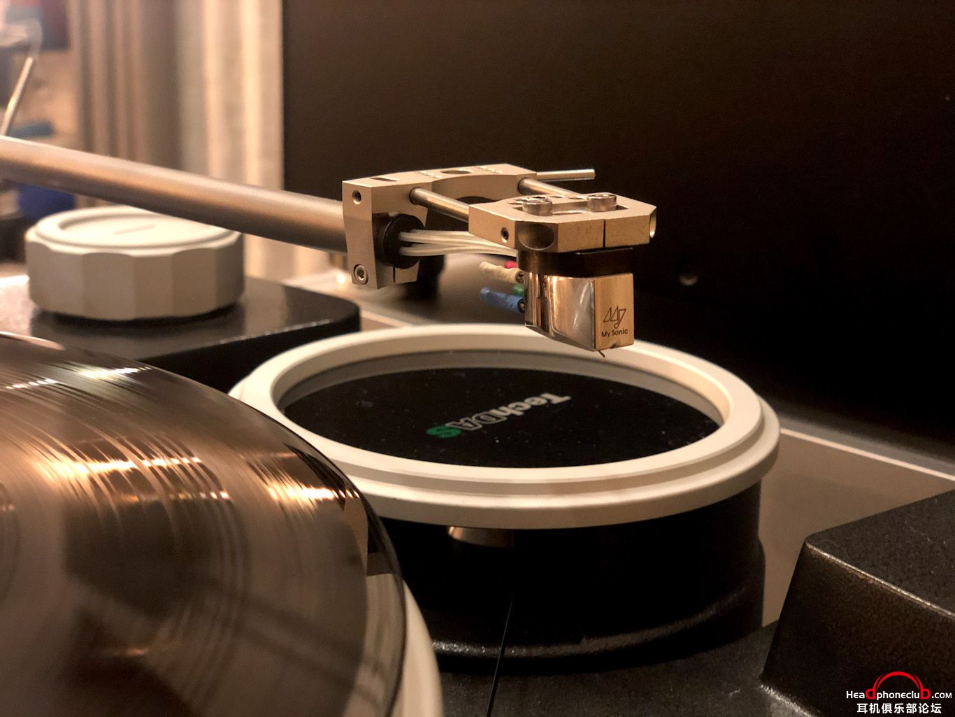

 楼主| 发表于 2020-3-12 01:30:04 | 显示全部楼层
最近把黑胶系统彻头彻尾整理一遍,小到每一个螺丝,每一个平面,尽可能调整到能力所及范围内的紧固和水平,把臂和头也仔仔细细重新安装一遍, 虽然黑胶调整还有很多技巧,但是稳定,水平,各种尺寸度量正确是最基础的。做好了这些,声音就不会有太大的问题。
有了合适的臂板,买了几年的这条Acoustical Systems的Axiom臂总算能好好装起来,这是一条调整机构丰富,设计精巧,用料优异的唱臂。这几天花了不少精力去研究,和原厂设计师Dr. Brakemeier通了好几个邮件,又在油管上看了不少相关视频,开始体会到这条臂和唱头盖Arche的精妙之处和诸多调整的细节。唱臂设计的好,不是为了把简单问题复杂化,而是把复杂的调整内容用直观的方式呈现给用家,让用家可以相对比较轻松地调整把控。这根臂的微妙之处很多,其中有几样非常贴心实用。一是唱头盖上的各种螺丝,可以让人在不动唱臂的情况下,通过唱头盖的机构调整VTA,SRA,Azimuth,等微小的角度,特别是VTA的调整,可以先把唱臂管取平,然后用唱头盖的VTA螺丝调整差不多7度,怎么都能调到一个合适的位置了。二是VTF的调整,用重锤把VTF调整到大约7,8成的针压,然后有一个磁力机构,通过一个磁力螺丝,实现0.01克精度的加减调整,可以把唱针放到针压计上用这个螺丝边看着VTF刻度边调整到合适为止。三是唱臂坐落在安装板上,可以通过底部三个螺丝调整唱臂整体坐落下来后的水平,这样给调整唱臂的平衡稳定提供了一个极大的便利,不用去考虑臂板是否有微小的非水平。。。如此的小细节还有很多,一根看似不那么繁复的臂,其实机关暗藏,有太多的细节,有着帝王一般的气势。
Axiom是一句希腊语,是公理的意思,确实这根臂有着非凡的信息挖掘能力,又难得非常大气中正,似乎能够揭示播放音乐的公理和奥义。My Sonic Labs的白金签本来就是一个素质超高的唱头,和Axiom合体后,能从同一张黑胶唱片里,播出更多的细节,更大的动态,以及非凡的密度。Graham的elite本来让我觉得已经非常贴心,但相比之下,确实低了一班,毕竟价格是十万和五六万的对决,稍逊点也符合经济学原理。话说回来,Graham的旗舰单点臂配上VDH的白金鸟,也展现除了非常迷人的气质,饱满全面可能不如AS+白金签,但气质迷人,特别是弦乐丝丝入扣的表现力,让人觉得如沐春风的舒适。
