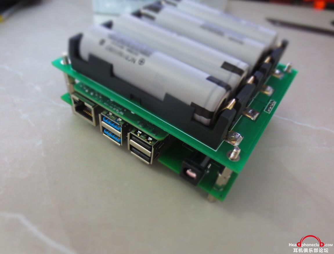

       树莓派4b板子到手差不多一年了,因为一直没有一个合适的供电系统,加上手头事情太多,一直闲置
       春节期间利用手上最新的电源技术设计了这款电源,跟以往LT3045并联的源稳压去纹波方式有所不同,采用的是主动滤波方式。LT3045可以输出低纹波供电,但是无法有效抑制负载端因为瞬时电流突变造成的电压纹波,而主动滤波电路恰好可以针对这个问题做出反应,足够的电流余量也可以满足派4板的需求。

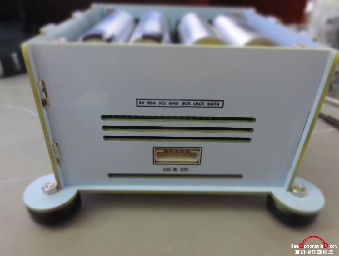

      一般情况下的使用除了USB,也就是同轴或者I2S输出,已经没有像3B板那样集成同轴声卡了,反而是预留了I2C+I2S接口用于外部扩展,这样灵活性更强。
      4节18650估计也就撑着5小时,插着充电器使用恐怕避免不了,还是有打算去掉电池直接用外部适配器输入的,由于主动滤波供电系统的存在,即便是普通开关电源适配器的纹波也能被很好的抑制。

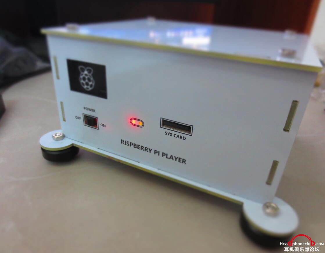

 楼主| 发表于 2020-3-11 20:26:42 | 显示全部楼层
         骚壳到了,果断装上

 楼主| 发表于 2020-3-12 16:37:27 | 显示全部楼层
之前听说派4b发热严重,耗电巨大
实际运行moode一下午,在加装散热器和外壳的情况下,发热并不很厉害,散热器温度应未超过70摄氏度
或许是我对热的定义阀值比较高吧

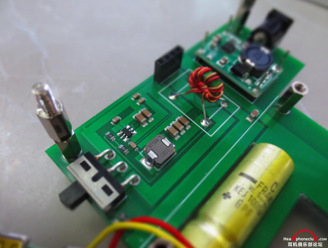

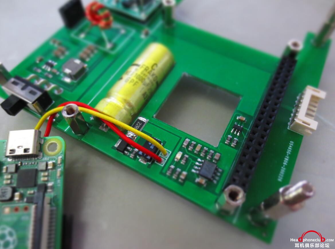

 楼主| 发表于 2020-3-14 15:31:20 | 显示全部楼层
        派板的电源,有几处需要加强
        原派板电源,由于大DC芯片软控问题,无法用常规线性稳压电源替换,但是支路退偶不足,必须加强。另外USB桥梁芯片的供电质量极差,增加了两路LT3045超低噪声稳压替换。通过这个改动,同时也降低了主路电源的纹波躁动
       关于时钟需不需再加强,我觉得必要性不是很大
