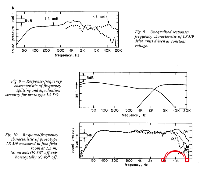

下面我们看一下历史资料,看看5/9的设计思路。
LS 5/9当年的设计意图
在上图的7点考虑中,第五和第七尤其值得关注:低音染、针尖般定位的立体声声像。可以说在材料技术和声学技术发展日新月异的今天,更容易达到这些标准

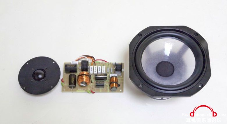

是复刻版的单元与分频器

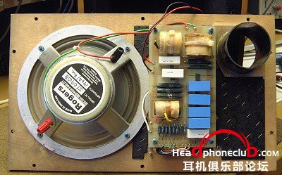

驱动单元、分频器和内部接线都是手工安装的,通过初期测试后,再将前障板安装。然后再次在Graham实验室和试听室进行严格测试。确保所有的LS 5/9既符合Graham的质量要求,同时达到BBC的技术规则。随后也会记录下每一对音箱的性能参数,以方便进行保修服务。
