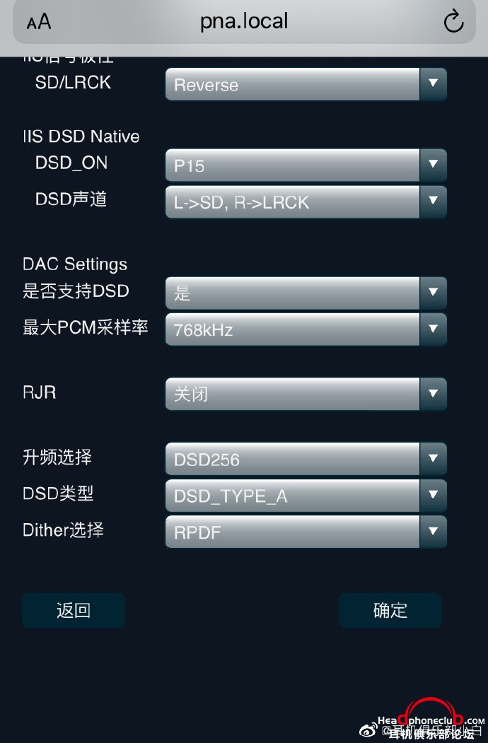

传说和内测了一段时间的升频功能终于上线了。需要硬件和软件两方面都升下级,就能体验了。硬件方面需要把之前购买的nBridge+机器返厂,软件方面,需要把网页设置的软件版本升到最新。然后,在“数字输出”里面就会显示出增加了升频的选项。具体如下图。
市面上数播产品很多,但是,数播带升频输出,能让解码器直接收到384kHz、DSD256等升频高码率信号的,极少;为了达成升频,CHORD和声韵都专门设计了一台独立的升频器(upsampler)并卖到几万元,而PNA nBridge+加升频功能之后,可以直接升频输出,无须再花钱购买昂贵的升频器,成为一台优势独特的数播。

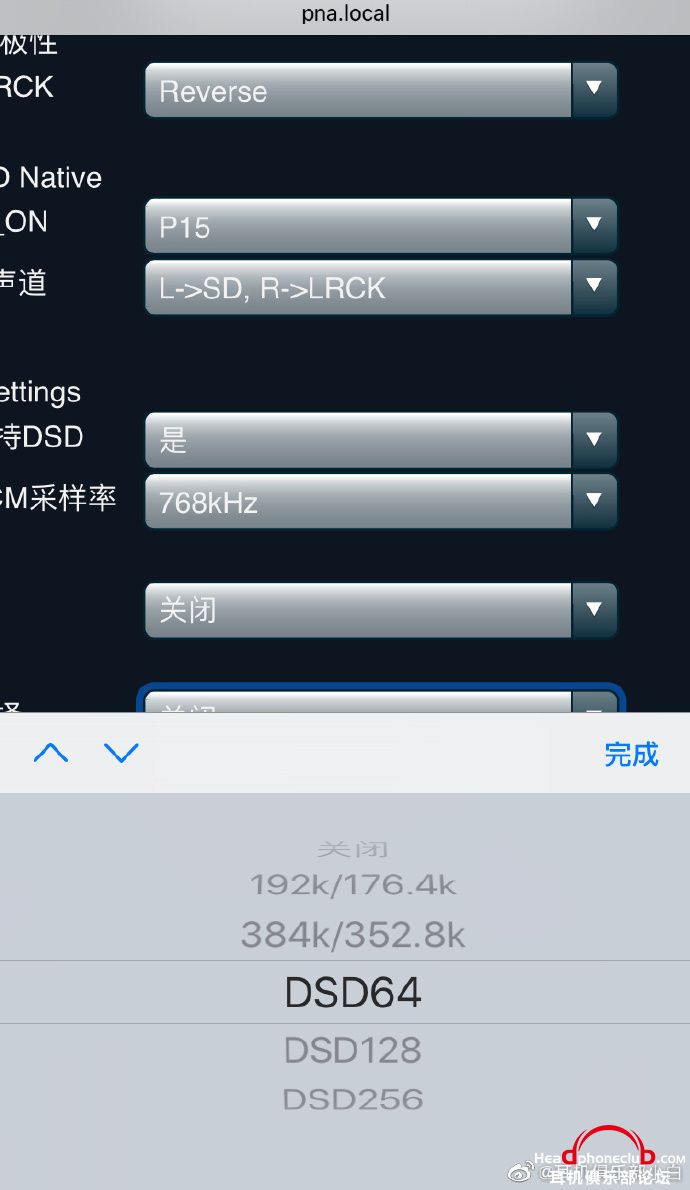

第一行“升频选择”,可以选择5档不同的升频频率。PCM可以4倍升频至192k/176.4k或8倍升频至384k/352.8k(44.1k的倍数或48k的倍数)。DSD可以升频到DSD64、DSD128或DSD256。

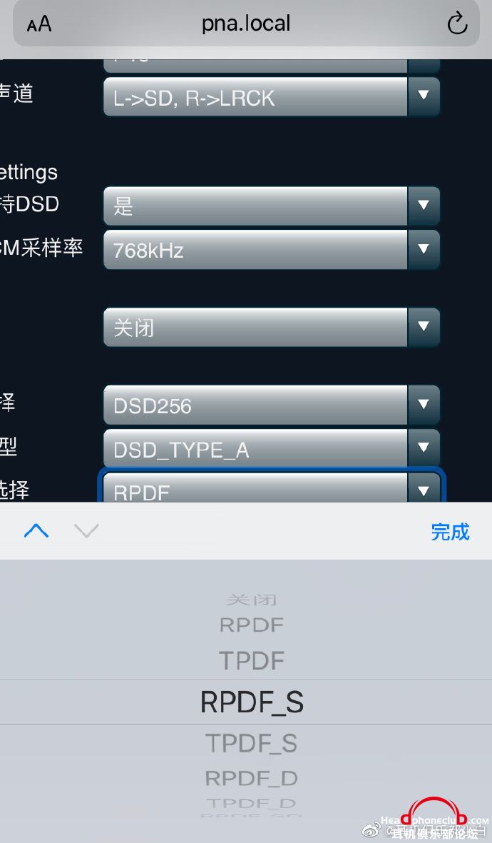

下面是两个DSD Type(两种不同的升频算法):A和B。假如选择A算法,那么有8种不同Dither数字滤波模式可选。对喜欢“玩”的烧友来说,真的是有的好玩。这些不同的滤波模式会带来不同的声音特性。Type B的升频算法不能添加Dither,故没有Dither模式可选。
Dither这个概念,似乎还没有一个正式的中文翻译,有兴趣的可以查下它的概念。简单说是一种数字处理的技巧,在数字信号中人为加入一种“白噪声”,起到降低量化误差的作用。选项里的RPDF和TPDF是Dither的不同噪声功率频谱,可理解为不同的数字滤波模式,带来细微差异的听感。
至此,nBridge+的升频功能被搞成一个非常“专业化”的设计,也就是给予了用家丰富的“选项”,这些选项之间其实没有绝对的高下和对错,就是给用家去“玩”的。包括不同的Dither模式、Type A和Type B两种升频算法之间,以及升频到不同的频率,声音都是有差别的。建议有兴趣的玩家化一点时间在自己的系统上对比一番。

必须提两点:
1、nBridge+才能升级到具备此升频功能。只有USB输出的nBridge是无法实现升频的。
2、由于同轴和AES最高只能支持到192k的数字信号,因此384k的升频、以及DSD64以上的升频,要通过HDMI IIS输出来实现,因此,要充分体验升频玩法,要求搭配的解码器具有HDMI IIS输入,数字信号走HDMI。由于nBridge+在网页设置里可以配置HDMI的输出接口定义,市售的大多数带HDMI IIS输入的解码器,都可以兼容。
当然,如果解码器没有HDMI IIS输入,还是可以通过同轴或AES体验到192k和DSD64升频(要求解码器支持同轴或AES的DoP方式解DSD)。再高的码率必须走HDMI。

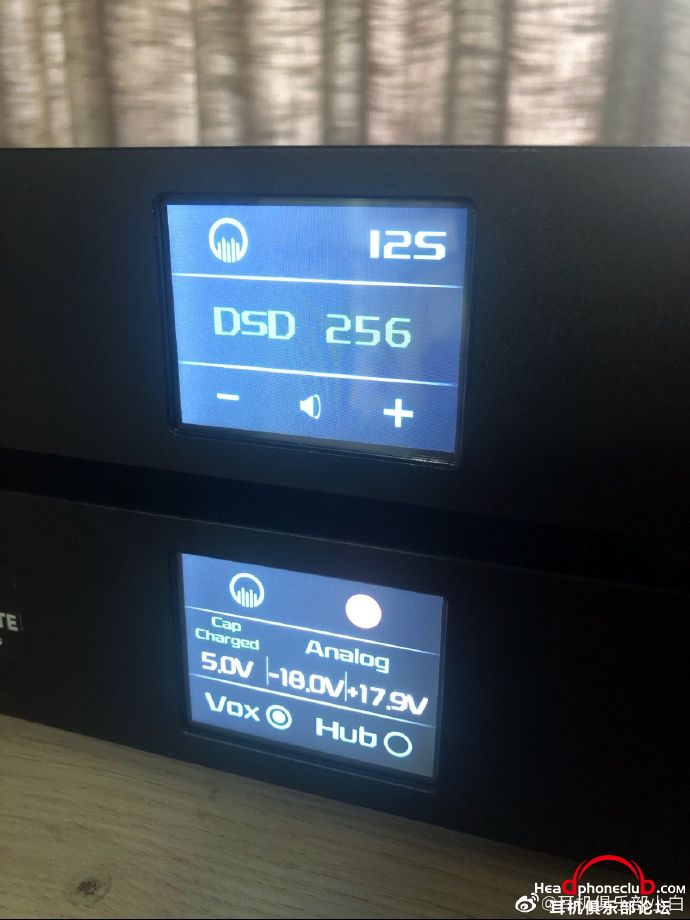

下图为我nBridge+在搭配Audiobyte VOX解码。播放的是44.1k的CD抓轨音频,而VOX收到的是DSD256的信号。
