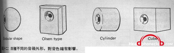

其实这种学名叫Olson面板,是以著名的RCA录音师工程师的名字命名的,
Olsen这位声学先驱,1950年代人,拥有80多项和录音室有关的专利。
Olson结果反复试验,得出球形是最完美的音箱造型。
为什么是公认完美音箱造型 --(为什么?值得思考!)

而Olson面板造型是仅次于“球形”外,
效果最好的面板造型,最大的优势是可实现制造。
注意,有别于左起第三的cylinder(到边际都等距离),
这种和最后一种常见的cube的频响曲线都大打折扣,甚至糟糕。
olson面板, ICOS音箱
olson面板, ICOS音箱

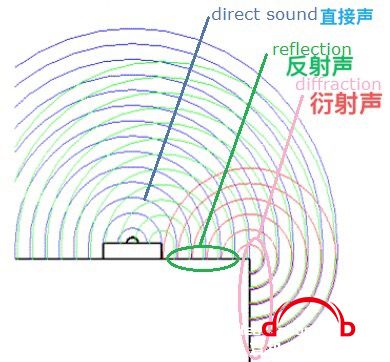

1. 切角有利于降低喇叭面板边缘的“不良绕射/衍射”。
而非在传统音箱的90度直角边缘上产生一个再生的音源污染。
2,减少大面板对中高频反射声。
中高频波长本身就较短,10Khz的完整声波,才0,034米长,
很难充分绕过大多数音箱的面板,
会通过面板反射给听者,如果面板表面积不够小的话。
音箱的不良衍射
音箱的不良衍射

音箱的不良衍射
音箱的不良衍射

1950年的12种音箱箱体的实验结果,著名RCA工程师,多想电声录音技术专利持有者Harry olsen,
最理想的音箱是球型,其次是Olson面板。
原文链接:
http://www.headphoneclub.com/thread-740931-1-1.html
