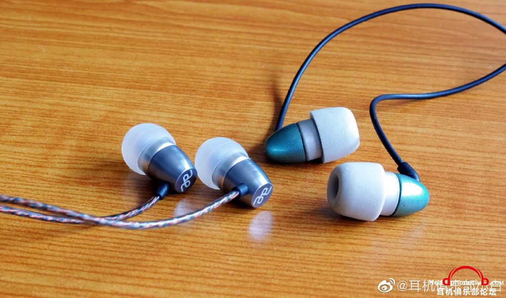

下图为AE的TRY-01耳塞和Grado GR10耳塞,同样都是Yashima的单元,经过不同调声的产物。

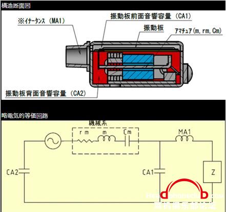

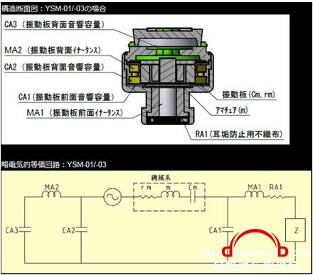

这里简单说下AE耳塞所使用的yashima电机定制单元的专用技术,众所周知,动铁单元在er4之后,目前逐渐被更多耳塞生产商所接受和使用,其中最出名的单元制造商,就是美国娄氏和丹麦声扬,动铁单元声音相比传统动圈单元,要更加细腻顺滑,微动态也非常好,但是动铁单元最大的问题是,它体积很小,但是频响也相对比较窄,因此从舒尔的双单元动铁开始,增加单元数量的叠单元战争就开始了,从二三四五单元,现在已经发展到了最多十几个甚至二十几个单元。但是多单元也有自己的问题,那就是频响和相位的相互干涉,还有结像的混乱,这些问题想解决好,需要厂家花费巨大的开发成本和制造成本,因此同样是多单元动铁,采用的单元,分频技术和腔体技术,以及加工难度的差别,造成其差价也会非常大,而yashima和AE单元设计的初衷,就是希望一个动铁单元,既有动圈单元的宽频响范围和大动态,又能保持动铁单元的细腻声音。
上下两张图片我截自AE公司官网,上面就是传统的长方体型动铁单元的结构图,大家可以在网上找到很多,原理我就不多赘述了;下面这个就是AE所采用的Yashima电机专门设计的单元,可以看出这个单元是一个类圆柱体的造型,它的振动板,磁体,电枢等构造是完全不同的,体积也比通常的动铁单元要大很多,甚至有点接近于传统动圈单元的造型。Yashima的工程师跟我说,为了实现这个设计,需要强度(刚性)非常高的振动板和振膜,才能保证它的稳定性,但是这样的好处也显而易见,可以带来更大的频响范围和动态。在这里补充一句,多数人理解有个误区,其实动铁单元也是有振膜的,只不过它振膜多数情况下面积比较小,有兴趣可以自己去网上查下相关的资料;之前白版说的AE耳塞产品采用“大振膜”动铁单元,有些网友嗤之以鼻,其实这个恰恰来自厂家的原话,不懂的朋友我反倒建议可以去补补课。

书回正传,采用新型单元的AE耳机,在表现Acoustic录音,比如古典或者JAZZ上,具有非常独到的优势,这也是厂家给自己命名为Acoustic Effect的初衷所在,其实小小爆料一下,AE社长和Yashima电机这位总工,都是岁数比较大的人士,他们平时都喜欢听Acoustic录音,而非响度提高,动态压缩的现代录音,这也要提请大家注意。除此之外,也肯定有很多朋友会问我,你用这个单元,就没有缺陷么?我作为一个老烧,一直强调要客观理智的看问题,这个单元有几个问题还是存在缺陷的,1)大家可以看看上面的电路图,AE这个单元需要双控制回路,虽然产品灵敏度参数看起来比较高,实际上还是需要比较充分的驱动功率,对手机等低推力设备并不友好,同时由于它还是一个动铁单元,所以对太过力大声粗高增益的暴力驱动也会呈现一个过载失真的状态,因此它需要一个声音平衡中正,推力适中的前端。2)这个单元其实很多方面接近一个动圈单元了,所以它也有类似动圈单元的问题,对腔体空间和设计具有较高要求,而传统动铁单元对腔体其实要求相对是比较低的,因此高端YSM系列采用了很多特殊声学设计的腔体,来保证一个良好的声音响应,而相对入门的TRY-01虽然使用了普通腔体,但是仍然采用了全金属的腔体;3)毋庸置疑,yoshima电机毕竟还是一家小公司,这个单元开发的成本很高,而且未必是一个最优的设计,假使动铁大厂能设计一款类似的单元,我觉得能进一步开发这个架构的性能。

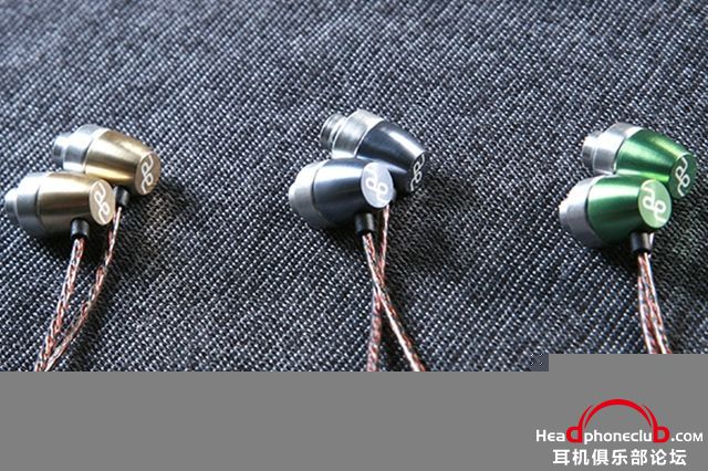

最后我介绍点题外话,其实AE作为一个小厂,我觉得他这个定位,切入点,注定还是个小众品牌,不适合所有的发烧友,我也不会随便安利这个产品;而且其实最早AE的官网(https://www.ac-ef.jp/)写的也比较乱,在这次交流之后,AE也更新了官方相关的技术内容,因为中国字比较多,即便不懂日语,感兴趣的网友也推荐去看看。同时AE公司为了感谢我对他们提出的合理建议,在618期间,特别委托安润进行一个入门产品TRY-01的促销活动,价格为999元,日本售价为18280日元,大家可以看看这个优惠的力度,这绝对是目前价格最便宜的日本制造的耳塞了(实物及包装见下图,有金色银色绿色三款)。当然,还是推荐大家仔细阅读下我介绍的内容,充分考虑下这个产品是否适合自己的需求,不要盲目过度消费,谢谢大家的阅读。

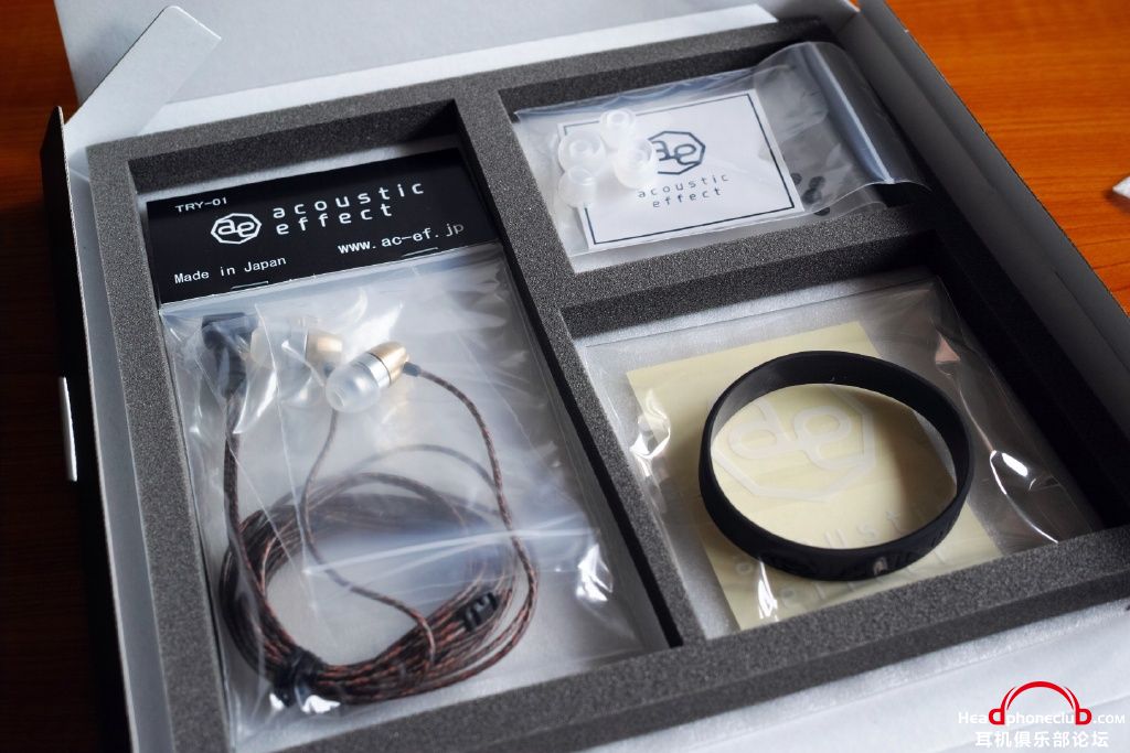

Acoustic Effect耳塞还有一个卖点是从耳塞本体到所有的包装都是日产,品质很高。下图为YSM01耳塞包装内的精致小铁盒和用日本传统工艺“和纸”制作的便携包。全部为日本手工制品。
