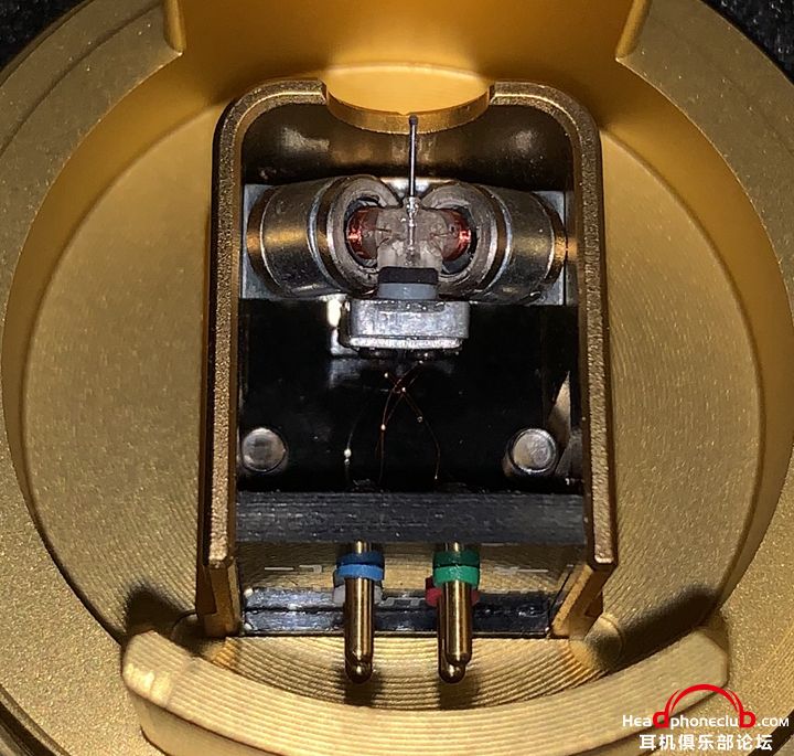

但当打开装唱头圆盒盖时
看到唱头实物的一瞬间还是有很强烈的视觉冲击感
两个Y型刀头线圈占据了唱头内部的一半位置
针杆尾部透明白色的就是上面提到的阻尼橡胶
后半部分连接四个端子是细细CCA铜铝线
平时清洁唱头时一定要小心不要拉断它

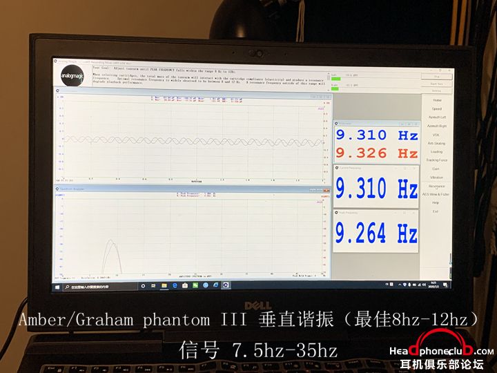

谐振
下面是唱头、唱臂水平谐振与垂直谐振的测量
这一步就是我们经常看到唱头原厂都会有唱头顺服度
匹配相对应的唱臂有效质量,这些数据就是给唱头、唱臂相互搭配使用时的参考值
理想的结果是谐振应该落在8hz—12hz之间
Amber与GrahamphantomIII的搭配
从测量结果上看不论水平、垂直都非常完美
可是安装在FR 64S 水平共振非常糟糕(高达20-30HZ)照片就不再贴出
以后有机会我会再次尝试找出原因。
这是垂直谐振的测量,理想数值为8hz—12hz
Amber安装在FR 64S上垂直谐振和Graham phantom III几乎一致
