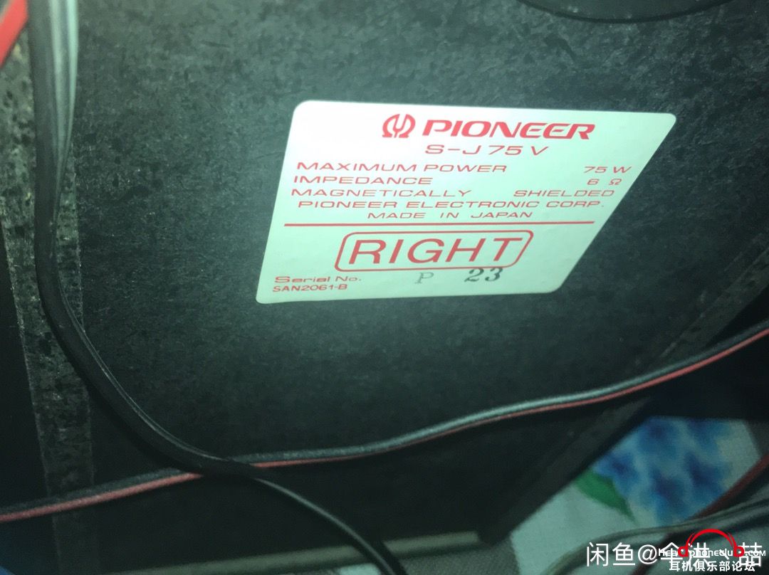

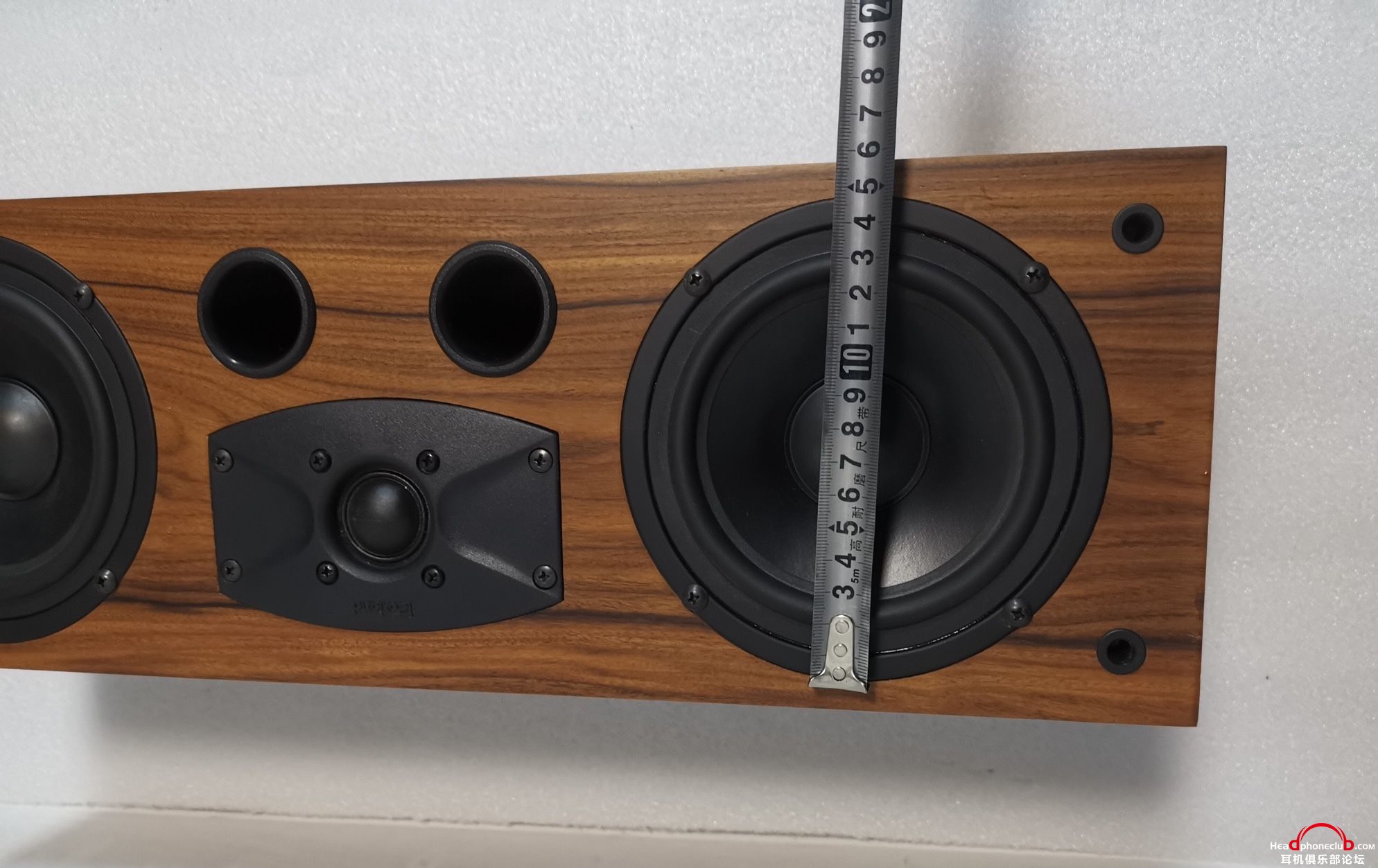

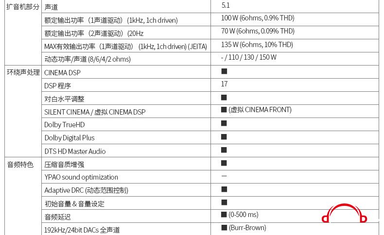

这是我现有的一个中置音箱功率如图20W-120W 4欧阻抗,准备做5.1中置,前置是先锋s_j75三分频75瓦6欧功放机准备买个雅马哈385,额定功率6欧100W,峰值单声道135。不知道配我这个音箱行不行,麻烦大神帮忙看下谢谢

发表于 2020-10-29 20:09:55 来自手机 | 显示全部楼层
只能说能响,4欧的箱子对电流要求不低,一般av功放推不好

发表于 2020-10-30 01:50:11 | 显示全部楼层
其实没什么大问题。
音箱标的阻抗一个平均数,真正看的是阻抗曲线的起伏,音箱厂家都不会给。
还要看灵敏度等,有90dB已经不错了。
标称的功率对于日本功放来说,通常是比较水的,75瓦大概在50瓦左右。
但日常也就是0,5-1瓦,5瓦和10瓦是峰值了。
中置是家庭影院中最重要的一环,对白。
至于人造的爆炸特效,都交给重低音炮,不用担心功率不够。
