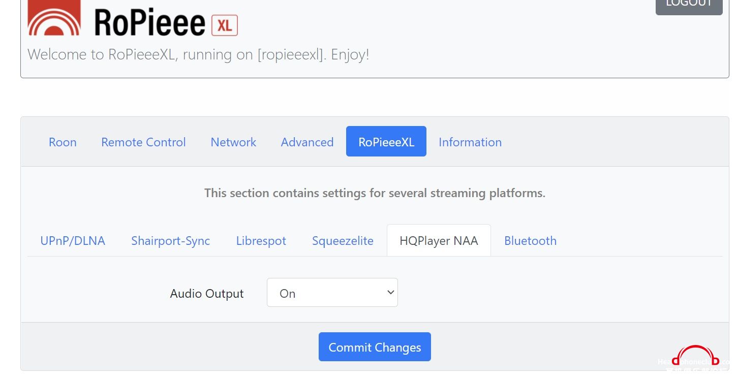

最近算是終於搞懂了HQPlayer的玩法!
NAA最穩定、妥當的設置是用樹莓派RPi 4B當NAA播放器,
軟體則以RoPieeeXL最為速配{舉凡Roon Bridge、UPnP/DLNA、AirPlay(Shairport-Sync)、Librespot(Spotify)、Squeezelite、HQPlayer NAA、Bluetooth等除了沒有MPD以外,所有功能應有盡有};當然也能安裝moOde or Volumio。
以下幾張截圖是個人使用舊版的HQPD、HQP4Clint、HPQDcontrol v4紀錄。
