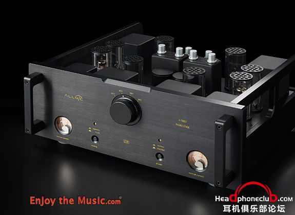

本次评测的Allnic H-7000是体积相当大,令人印象深刻的电子管唱头放大器。它的CNC铣制铝箱体上部有着开放式的部件,一些奇妙的电子管保护罩阵列,阳极氧化的变压器外壳,以及有顶部控制旋钮的坡莫合金动圈升压牛,可以为几乎所有的MC唱头提供足够的增益。
除了有近43厘米宽,35多厘米深,近18厘米高之外,这个庞大的唱放重约31斤! 但这还不是全部,它还有一个外置电源!虽然没有主机那么大、那么重,但也有16斤重,而且它的体积足够大,人们需要为它留出一个相当大的空间,而且必须保持相对触手可及,因为电源开关就在它的前面板上。有的时候,有些器材我喜欢24小时不间断供电,但因为是胆机,我不打算长开这台唱放。

Allnic H-7000是一款全变压器耦合的LCR型电子管唱头放大器。它的主放大采用四只E810F/7788五极管,工作于三极管模式;两只7233和两只5654管作为稳压管。外置电源配有一只5U4G整流管。本篇是Allnic的H-7000唱放的评测,但它也有H-7000V型号,两者的区别在于7000V 可以改变均衡,以适应RIAA标准之前的录音。如果喜欢老的黑胶唱片,或者78转唱片的发烧友可能会考虑7000V。我需要说明的是,由于我只能获得H-7000V的照片,所以会出现在这篇评测中,值得庆幸的是,两者外观上的差异很轻微。

H-7000的背面板有两组非平衡RCA动圈(MC)和两组非平衡RCA动磁(MM)输入,一对非平衡RCA和一对平衡XLR输出。当然,还有接地端子。我将来自唱头的RCA线连接到MC输入端,并使用XLR输出连接到Nagra Classic 前级。
llnic H-7000可以在四组输入之间进行选择。这台唱放非常灵活,对于MC输入,人们可以选择使用升压变压器或电子线路升压。Allnic的操作手册,使增益和负载设置变得相对容易,会形成很多的选择。在手册中的说明中,每个声道的MC变压器的增益分别为+22dB、+26dB、+28dB和+32dB可选。所以,结合H-7000的40dB原生增益,对于MC来说,有62dB、66dB、68dB和72dB的增益可用。在H-7000型号上有一个改变阻抗的控制器,说明书中提供了一个图表,说明该控制器上的设置与变压器的关系。
