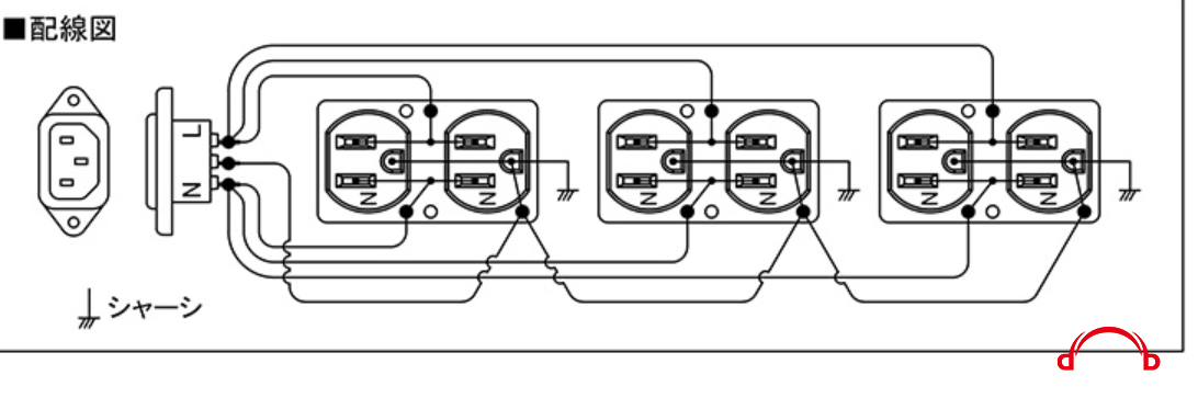

前一阵子在论坛上看到这张排插的内部走线图,于是我想把自己的排插也改一下,之前是串起来的。
但是有个问题,这张图里的火线和零线都是一分三的,由于排插内部空间不是很大,小型汇流排或者相关接线端子之类的放不下,所以我考虑用铜管端子压接四条线(一进三出),请问各位这样做可行吗?安全性和电流分配上有没有问题?感觉上不是很容易压紧……
如果可行的话,四条四平方的线压接到一起需要多大的铜管端子?另外,有没有更好的方法?

这不就是我发的贴么,起始一样的插座串起来并没有问题,好多好几万的电处也是这样,不同的插座唯一的办法就是2路专线,从空开之前分出来
这样的话我就懒得折腾了,哈哈  发表于 2021-2-1 13:27

插座内的三条线是并联的,只需要2.5平方就足够了。很多顶级的排插内部接线实际连2.5平方都没有。
这是个办法,而且2.5平方的也确实足够了,感谢~  详情 回复 发表于 2021-2-1 13:38

 楼主| 发表于 2021-2-1 13:38:45 | 显示全部楼层
