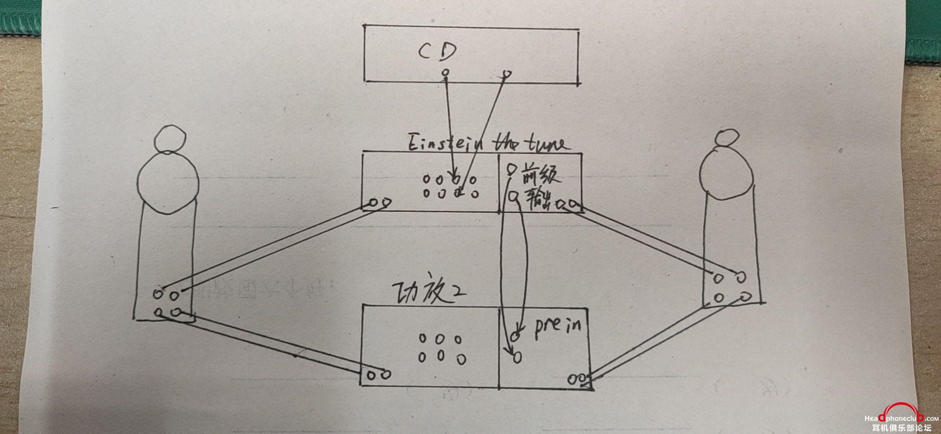

不是特别懂,请教各位会不会有问题。
CD机器出来,进第一台功放,喇叭线接音箱的高音。
第一台功放有个前级输出,接到第二台功放的PRE IN。
第二台功放接音箱的低音。
我知道以前双功放都是桥接模式。
我这没有,我这种接法行不行?
会不会有什么衔接不对,阻抗不匹配之类的问题,谢谢。
顺便画了张图。

 楼主| 发表于 2021-3-4 11:14:37 | 显示全部楼层
chenbincyber 发表于 2021-3-4 11:12
两个功放不一样的话   可能会高音和中低音比例失调   另外喇叭的跳线要去掉  不然可能烧器材
好的好的
我是想,第一台是晶体机,速度快,用来推低音。
第二台是胆机,推中高音,音色好听点。
理想很丰满。
跳线肯定会拿掉,谢谢大师指点。

发表于 2021-3-4 11:21:39 | 显示全部楼层
这种接法没问题,金嗓子的官方说明书里就有这种接法,但前提是2个功放是同品牌的功放,不然声音的衔接肯定会出问题。

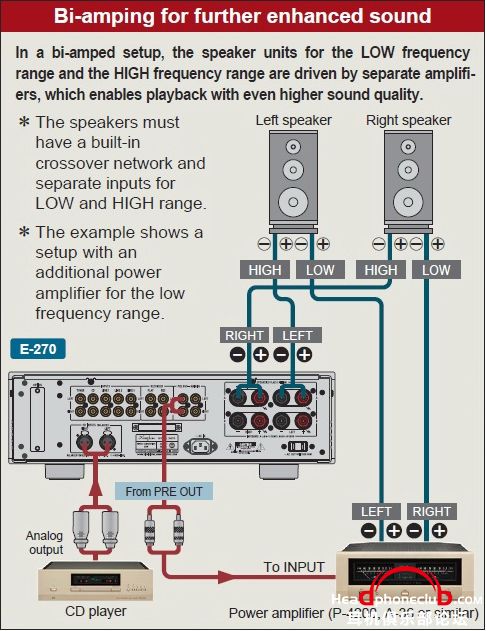

接胆机的8欧姆喇叭接线柱
您的图里面,那台E270,不是有两组喇叭接线柱嘛。 不是正好可以分别接喇叭的高低音嘛。 会不会是那样的话功率减半?  详情 回复 发表于 2021-3-4 14:06

 楼主| 发表于 2021-3-4 14:06:03 | 显示全部楼层
千年隼 发表于 2021-3-4 13:20
接胆机的8欧姆喇叭接线柱
不是正好可以分别接喇叭的高低音嘛。
会不会是那样的话功率减半?

发表于 2021-3-4 14:12:09 | 显示全部楼层
不是正好可以分别接喇叭的高低音嘛。
是可以接,但双功放的推法可以对付更难推的音箱,你看图里E270的前级输出是接自家功率更大的AB类后级或者纯A类后级。

根据两台功放相同和不同,有两种接法。如相同,一台推一个箱;不同,例如,一台胆机,一台石机,则建议胆机推高音,石机推低音。胆机用300B推高音音色十分漂亮,值得一试(注意输出相位要一致)。玩法的技巧是如何平衡高低音频响平衡?用一台前级推两台后级,在其中一台接上声压调整器(类似无源前级或一个调整电位器等),有DIY经验的朋友可在胆机(后级)上稍改变一下增益,达到高低音平衡,此法是巧夺天工的办法,减少一个声压调整器,音色更通透。

你要保证量台功放的灵敏度是一致的,或者至少其中一台增益可调,不然高低音量不匹配了

两台后级部分的增益必须一样 不然不同响响度时高中与低的声音响度会不对、不平衡

最基本要求二台后级增益要一样,最完美是二台同一型号的后级
