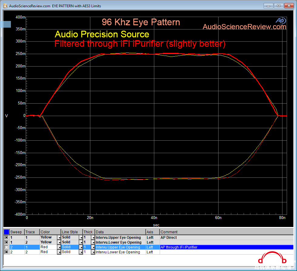

这款spdif ipurifier宣传里的功能就是对同轴信号经过缓存重整输出,还原出一个高精度的信号并做隔离。无论是asr做的测试,还是另一个国外冷门网站做的测试,结果都是符合描述的:就算你给同轴信号加上ns级的jitter,经过spdif ipurifier后都会被消掉。asr还测了spdif信号通过前后的方波对比,经spdif ipurifier重整后的同轴信号波形明显比重整前漂亮。图里上升下降边沿的优化对同轴信号恢复时钟的影响,还是交给有技术根底的烧友去分析吧。从听感去判断的话,我认为改善是相当明显的。
