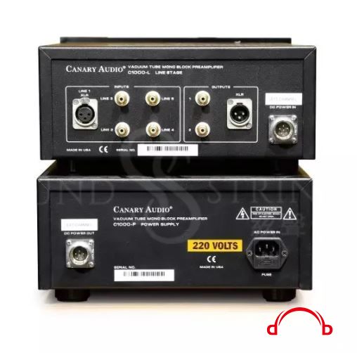

C1000电子管前级放大器采用“四件式”设计,由2台左右声道C1000-L前级和2台C1000-P电源组成。C1000前级是C900的改良版本,由于C900已经停产,但C1000身上却吸收了C900众多的技术精华,尺寸方面其实这两者差不多,肯定的是C1000在用料上比C900更足和用料更好!C1000-L上有一个显示屏,左右两端各有一个旋钮,分别是音源选择和音量控制,C1000采用一个120级的音量衰减系统,旋动时会听到清脆的啪啪声响。有读者会好奇,为什么要“四件式”呢?“两件式”不就行了吗?其实原因在于C1000严格采用了双单声道的设计,也就是说其把两个声道分到两个铁盒子中,而供电上再度分开,这种设计以“石机”居多,但要知道C1000本质上是电子管前级,别以为看不到“电子管”就一下子认定为“石机”哦!
问题又来了,前级作为重要的声控“枢纽”,C1000如何令2台C1000-L做到同步控制呢?对于稍有资历的烧友,都会明白这种设计风险很高,日后使用若有差池,肯定需要召回。但若厂家真的要做到这样,成本和心力都要耗费不少,不只是电路板简单分装两个机箱,更重要是芯片配对,同步控制的统一性,毕竟我们聆听的是立体声而非单纯的两声道,必须把两声道达到一致同步就摆在厂家面前。还需注意的是,厂家再度增加环节——电源分离!难度何在?可想而知!
在使用音量调节时,厂家设计了“一对二”的红外遥控,可以同时控制两台C1000-L实现同步操作,而显示屏亦有相应的音量大小以数据作监视。C1000-L当中使用了两支6SN7,负责linestage放大及缓冲级。至于前级的分离式供电部分C1000-P,一看而知是比调控部分复杂得多,Canary Audio设计师称电源供应乃是此前级强调之重点。用上两只Choke(扼流圈)作滤波线路,一支G234担任整流工作,有效抑制电源所产生的高频杂讯,另外还有两支6V6和一支6SL7分别负责稳压及电压放大。在背面板上,C1000-L具备4×RCA和1×XLR,输出具备2×RCA和1×XLR,电源接口为专用的6针连线,与C1000-P相对应。

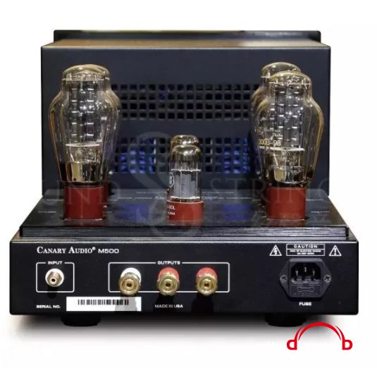

M500单声道“胆”后级是Canary Audio重点器材,拥有厂家多种专利技术和发烧级的内部元件,无论是在声音的高保真程度还是抵抗杂讯、不良干扰上都呈现过人的表现。M500单声道电子管后级与市面的产品外观有很多不同之处,不但非常简约,但箱体质感亦是十足的。哑黑色的箱体配合浅蓝色的表头设计,带有前卫的时代科技感。而电子管部分则位于后半机箱上,这种布局保证了内部电路和电子管工作时的稳定性。
M500属于一台A类三极管单声道功率放大器,搭配300B电子管进行功率放大器。每声道50W的纯A类表现令声音保持着一流的线性表现和丰富的音乐性。为满足机内稳定性表现,当中配备了超大定制电源和输出变压器,能应付超过额定两倍的功率输出,每个电路间均具备独立Choke扼流线圈作为整流过滤,抑制高频杂讯。每个300B管座更以昂贵Delrin车成,还有镀金脚接点。用胆方面,M500用两支6SN7GTB分别负责放大及倒相,再有两支5U4GB作胆整流。
