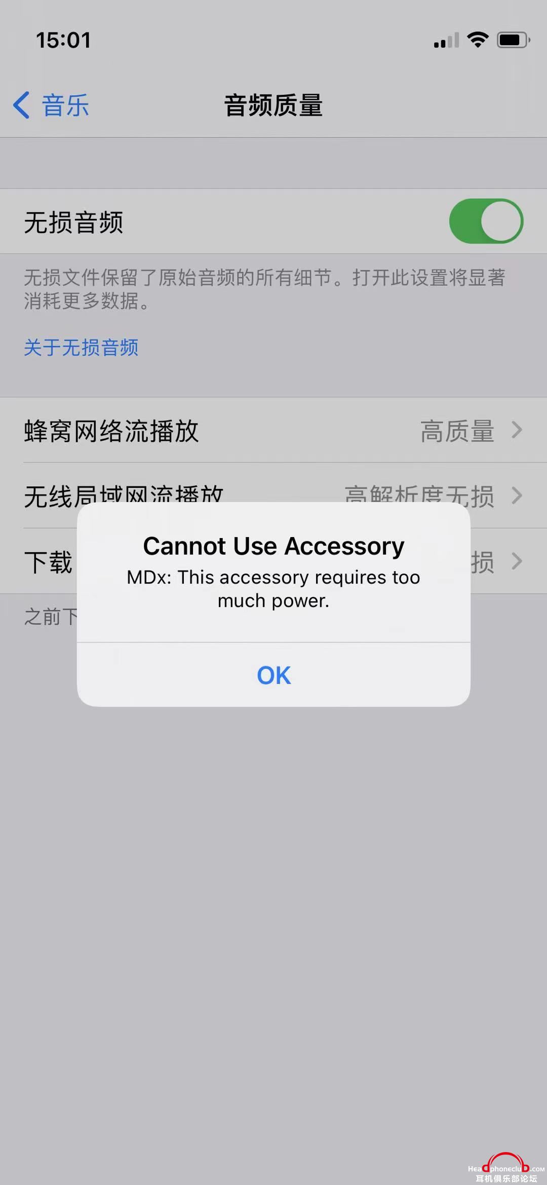

请帮助看看这个怎解?MDx是解码器。
用一个带电源的USB分线器。我就是这么解决的。 我发现,这个电源对声音也有影响。 HIFI 就是折腾人。  详情 回复 发表于 2021-8-31 18:01
换个自带电源的解码器  详情 回复 发表于 2021-8-27 20:02
这个设备配件需要更多电流  详情 回复 发表于 2021-8-27 20:02

耳油 发表于 2021-8-27 11:34
请帮助看看这个怎解?MDx是解码器。
这个设备配件需要更多电流
请帮助看看这个怎解?MDx是解码器。
换个自带电源的解码器
解码器是M1自带电源的。  详情 回复 发表于 2021-9-2 10:30
