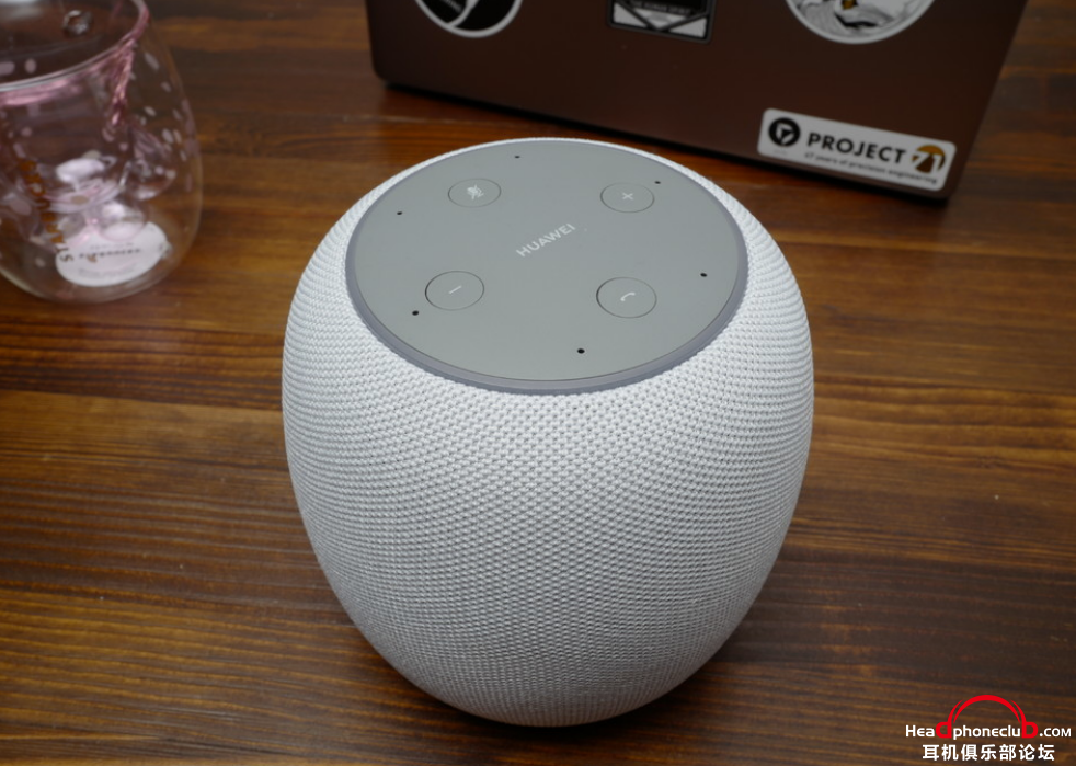

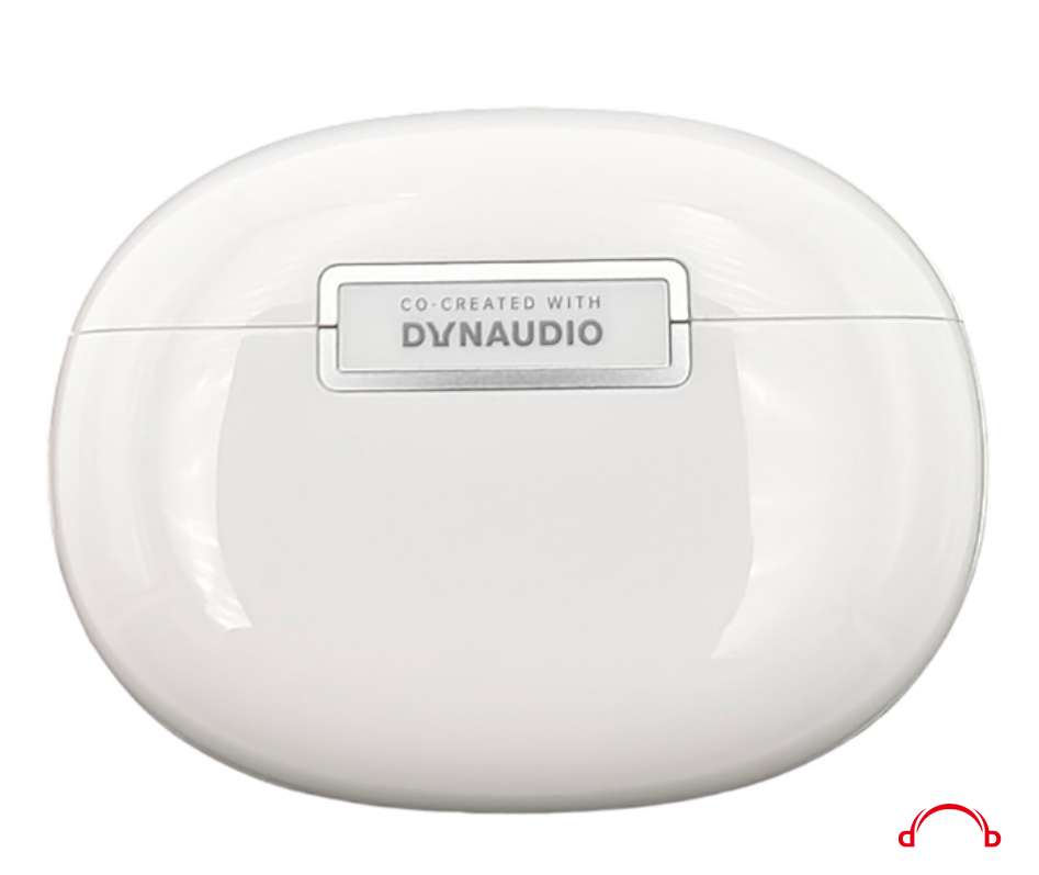

笔者用的更多的,也是印象最深刻的,关于丹拿的物件,其实是OPPO与丹拿联名推出的Enco Free X真无线降噪耳机,八九百块钱的样子,还有华为和丹拿联名的入门款智能音箱,就叫华为AI音箱,我也是刚翻出来它是有型号的,叫Myna,399块钱的价格,简直是入门中的入门,堪称弟中弟。但我从来没有因为价格就否定它的声音,时至今日,我仍觉得很多千元级甚至几千元的蓝牙音箱,声音还不如这个399的入门智能蓝牙音箱好。
我很遗憾华为后来的智能音箱没有再和丹拿合作,接二连三推出的帝瓦雷联名款,在我听来并不讨喜,那更像是追寻一种机械化、电子化,短期的瞬时感官刺激倾向的,没什么感情的声音。有时候性能和高新技术,那种科技向的东西,并不完全等同于艺术化倾向更明显的,优雅的声音品位。

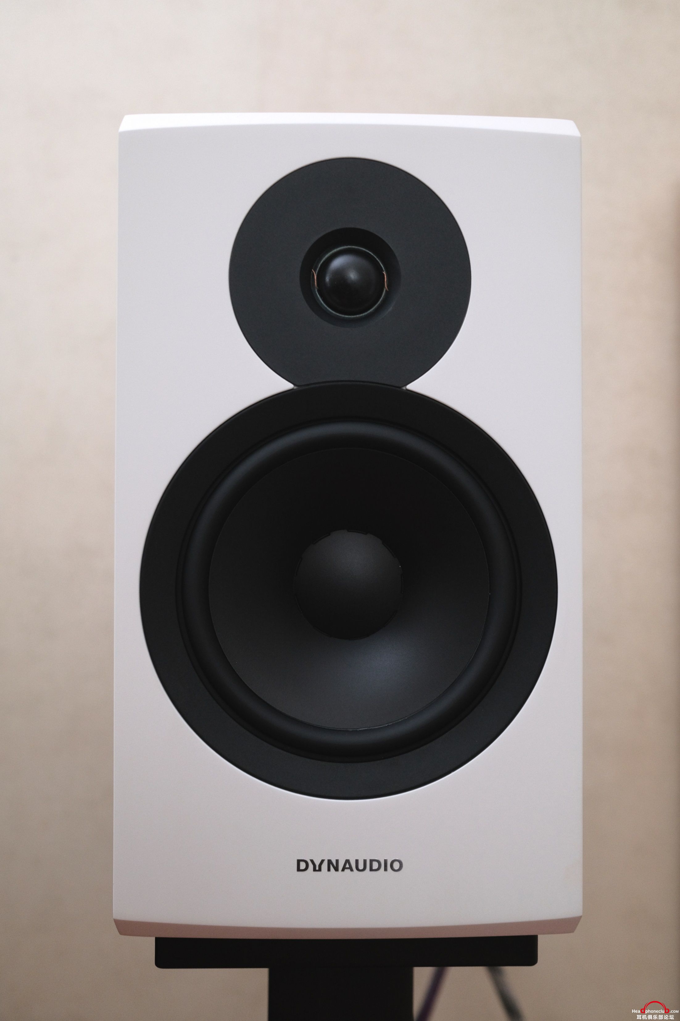

这次聆听的Emit 20,是最新推出的意境系列,前身型号是备受赞誉和各种获奖的Emit M20,最新款的命名去掉了M子母。属于入门级别的定位。
新款的Emit 20在外观上是有一定显著变化的,笔者手里这对是纯白色钢琴烤漆箱体,前面板边缘倒角的加入,整体看起来不再像直角那么古板,与现代家居的融合性更好。无螺丝设计让Emit 20看起来视觉更具备整体感和流畅性。以及Logo处有微调,看起来更像是嵌入进箱体。

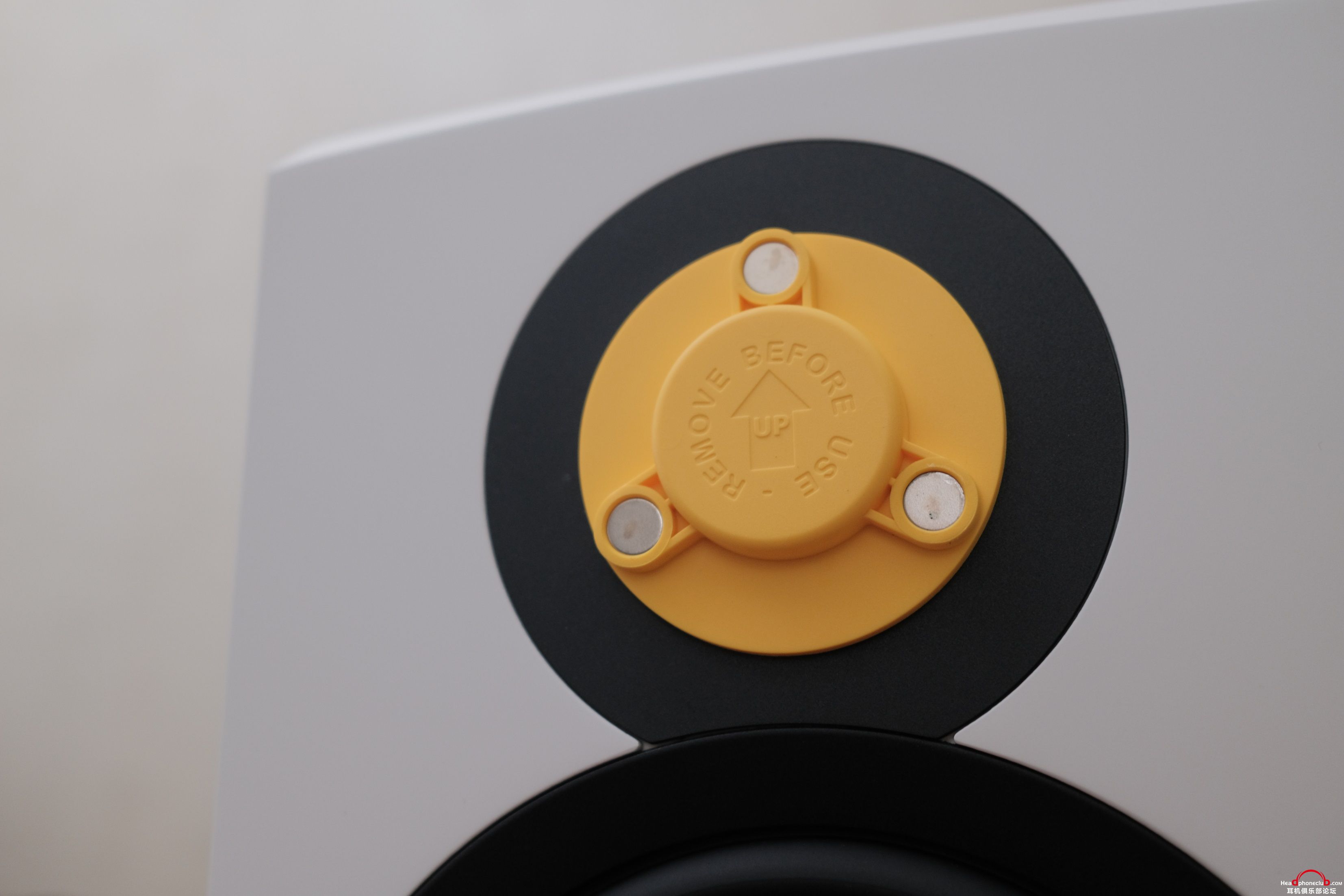

磁吸式防尘网,面积很大,吸力也很大。除去声音不说,个人觉得还是不罩防尘网比较好看。丝膜高音单元也有专门的磁吸式保护罩,印象中很早以前是引脚插入螺丝孔洞的塑料保护壳,近几年的磁吸高音单元保护罩看起来更精致和高级了。
作为书架箱来说,Emit 20体积适中,分量倒是不轻,单只20多斤,两只40多斤,以至于我收到音箱的时候,对自己有没有吃饭产生了怀疑。印象中这种入门级别的音箱,这种分量的并没有太多,好奇其箱体材质用的什么,用手敲击起来还是蛮扎实的,但我简单查询了一下资料,并没有看到哪里提及Emit 20的箱体材质,暂且作罢。
Emit 20的核心在于全丹拿自主研发的高音单元和中低音单元,Emit 20是两分频设计,分频点为3800Hz,查阅资料发现,分频挺别具匠心的,高音单元一阶分频,而中低音单元使用更为精密和对技术实力更为苛刻的二阶分频,官方叫高精度Hybrid分频器,各频段的分离度会更好。Emit 20的灵敏度为86dB,阻抗6欧姆,频响范围53Hz~25kHz。从这里笔者暂时感觉不是很难推但估计也不是随便就能推好的范畴。

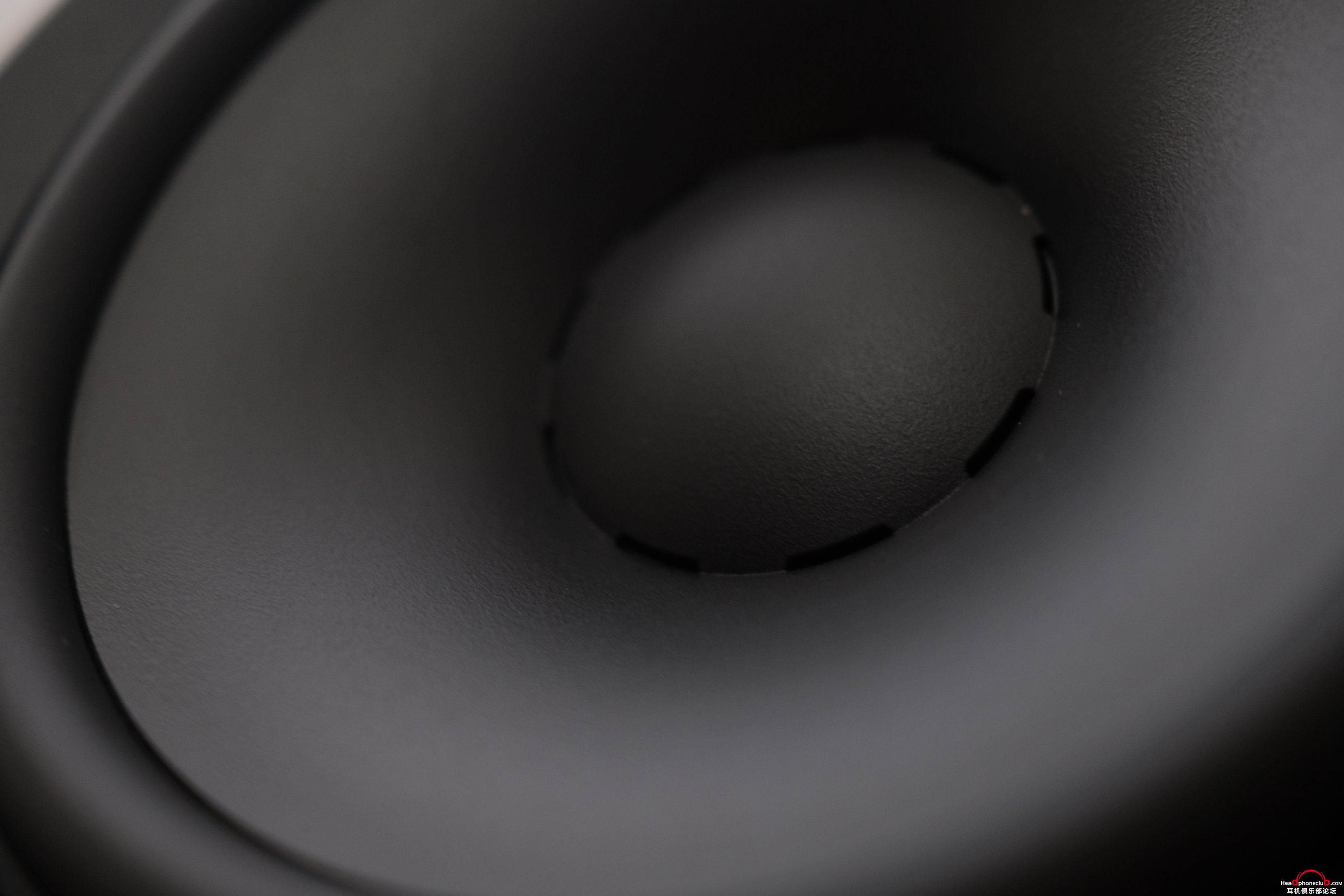

中低音单元也是丹拿全自主开发的,直径18厘米的MSP单元。音盆使用特殊的硅酸镁盐聚合物材料,阻尼特性、刚性、质量等参数都有别于其他家单元,防尘罩和音盆一体化设计,是声音和质量长久稳定性的保障。不知道是不是夏天的缘故,手指轻轻碰触的话,触感还有点好玩,是个顺滑感和阻尼感并存的物件儿。

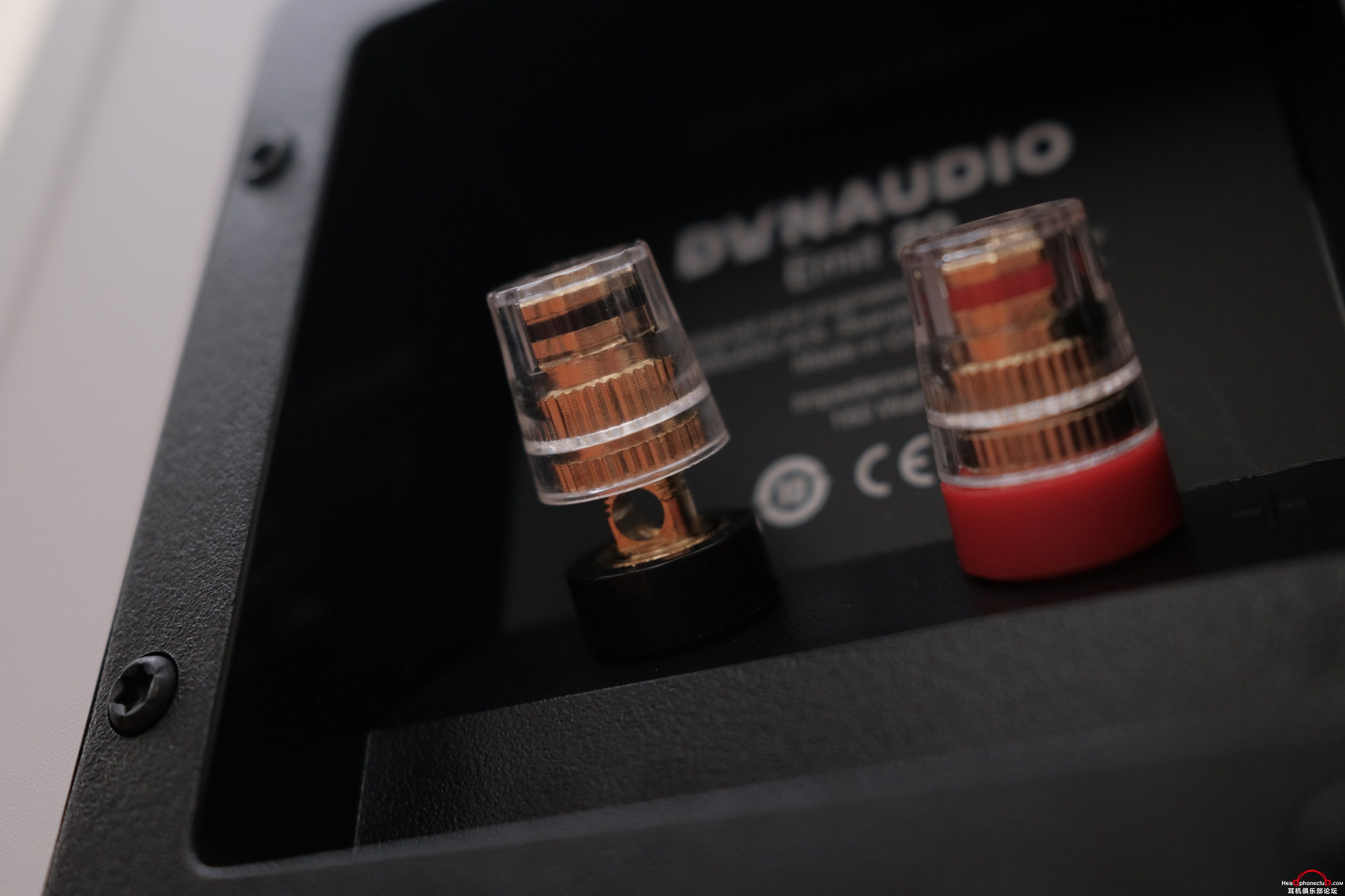

接线柱相对普通不必赘述。双向低频倒向孔的设计倒是挺有意思,倒向孔末端均匀分布弧线纹路,不光显得好看,在也有梳整低频声波的传到技艺在里面的,至于对声音的影响如何,眼睛是看不出来的。

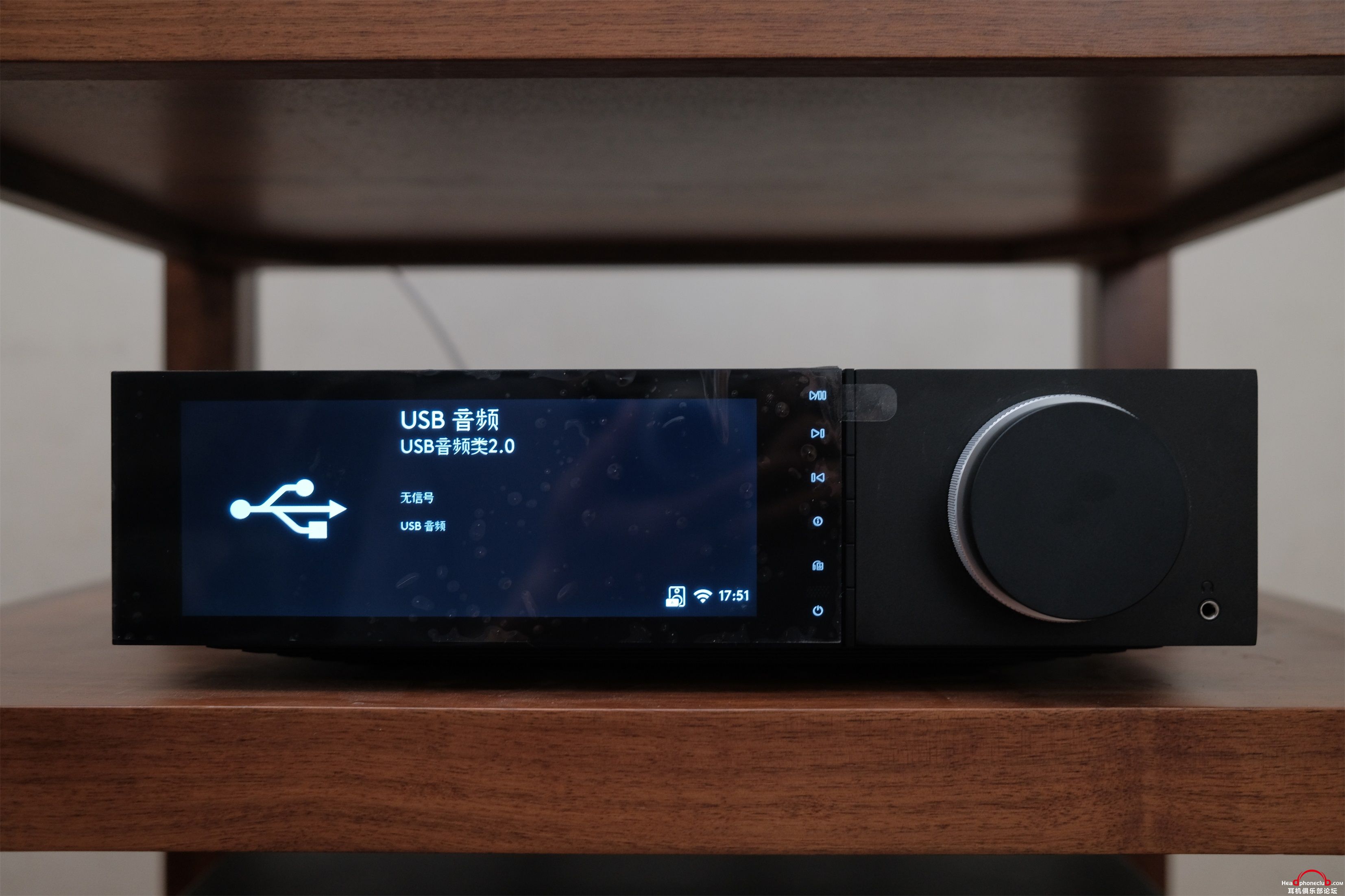

最近在把玩剑桥最新出的旗舰一体机EVO 150,甚是喜爱。功能非常齐全,带有音箱输出,每声道150W的驱动力,我这一琢磨,和Emit 20的160W承载功率看起来很契合嘛。就接上听了,丹拿万元级入门音箱,剑桥三万元级旗舰一体机,二者皆为欧洲代表性声音风格的典范品牌,怎么想都是个好搭配。

对于Emit 20和剑桥EVO 150这套组合,我满意的地方,在于二者音色的契合度高,驱动性感觉发挥的算是不错。高频段丹拿声的丝滑,中频段的浓郁感,以及低频段的量感,内劲和弹性,以及一定量的质感,是可以比较完整地展现出来的。
让我稍微觉得有些欠妥的地方,可能是声底硬素质相关的揭示能力,主要在于声音解析能力,还不算完美达到我理想中的状态,声场表现也算中规中矩,不能说特别优秀。当然,综合整体价位而言,一定可以是算做是合格的声音展现的。
声音揭示力虽说适中,但良好的动态感、弹性、内劲,沉稳的底盘和低频氛围感的烘托,以及能量分布均衡的三频声音架构,用来听大编制古典交响乐是足够且有种恰如其分的巧妙的。所以个人推荐Emit 20可以满足古典乐爱好者,而其更为擅长的音乐类型,小编制曲目和流行人声我个人尤为推荐。
