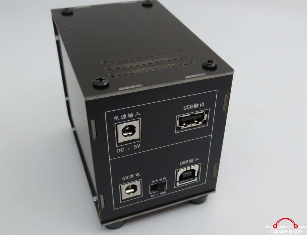

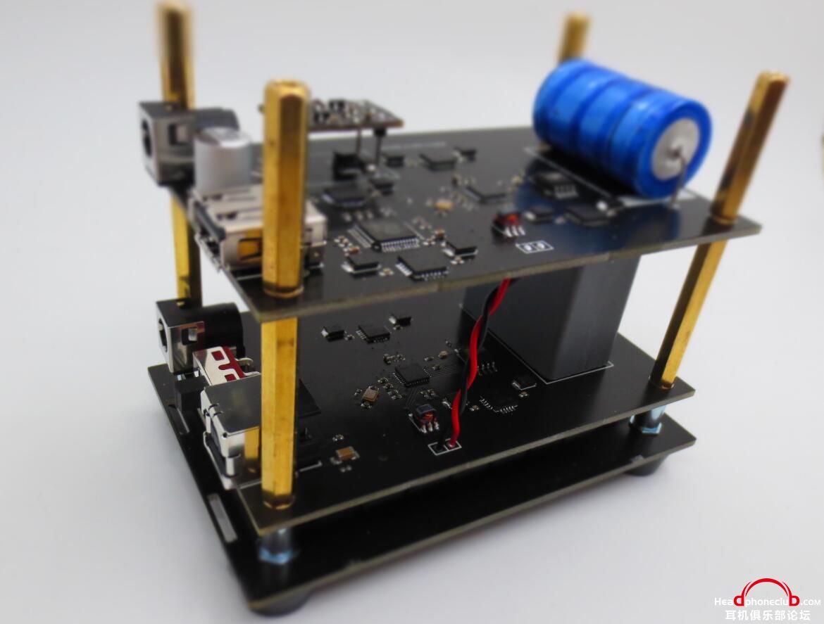

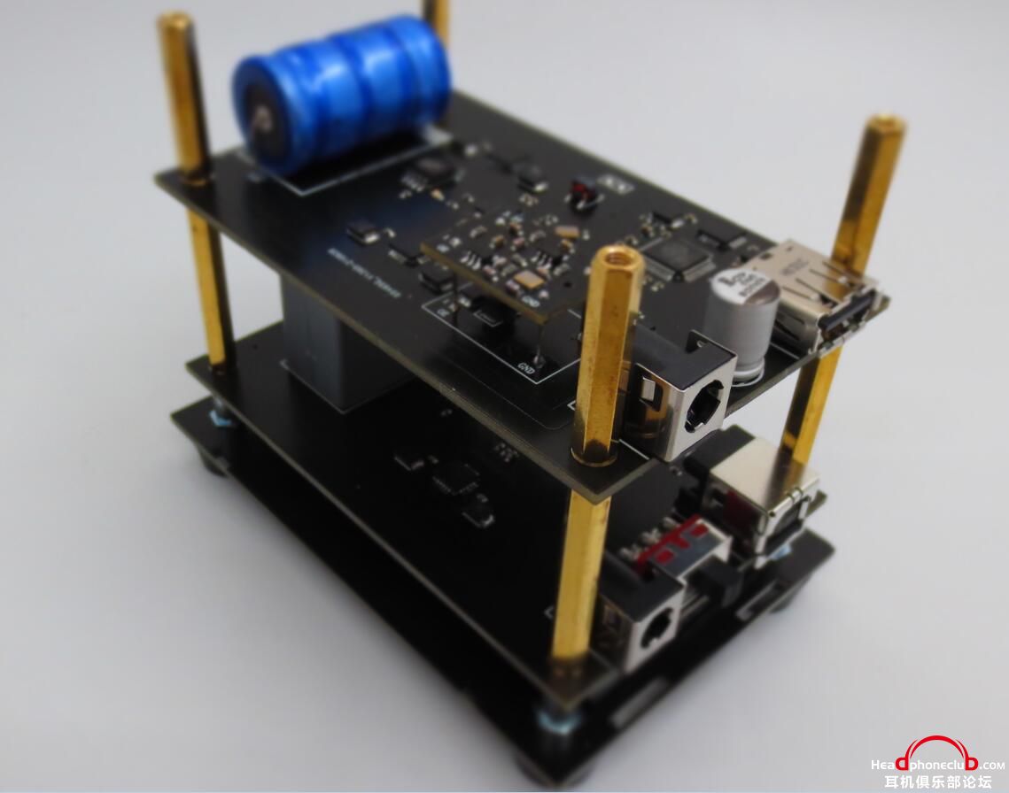

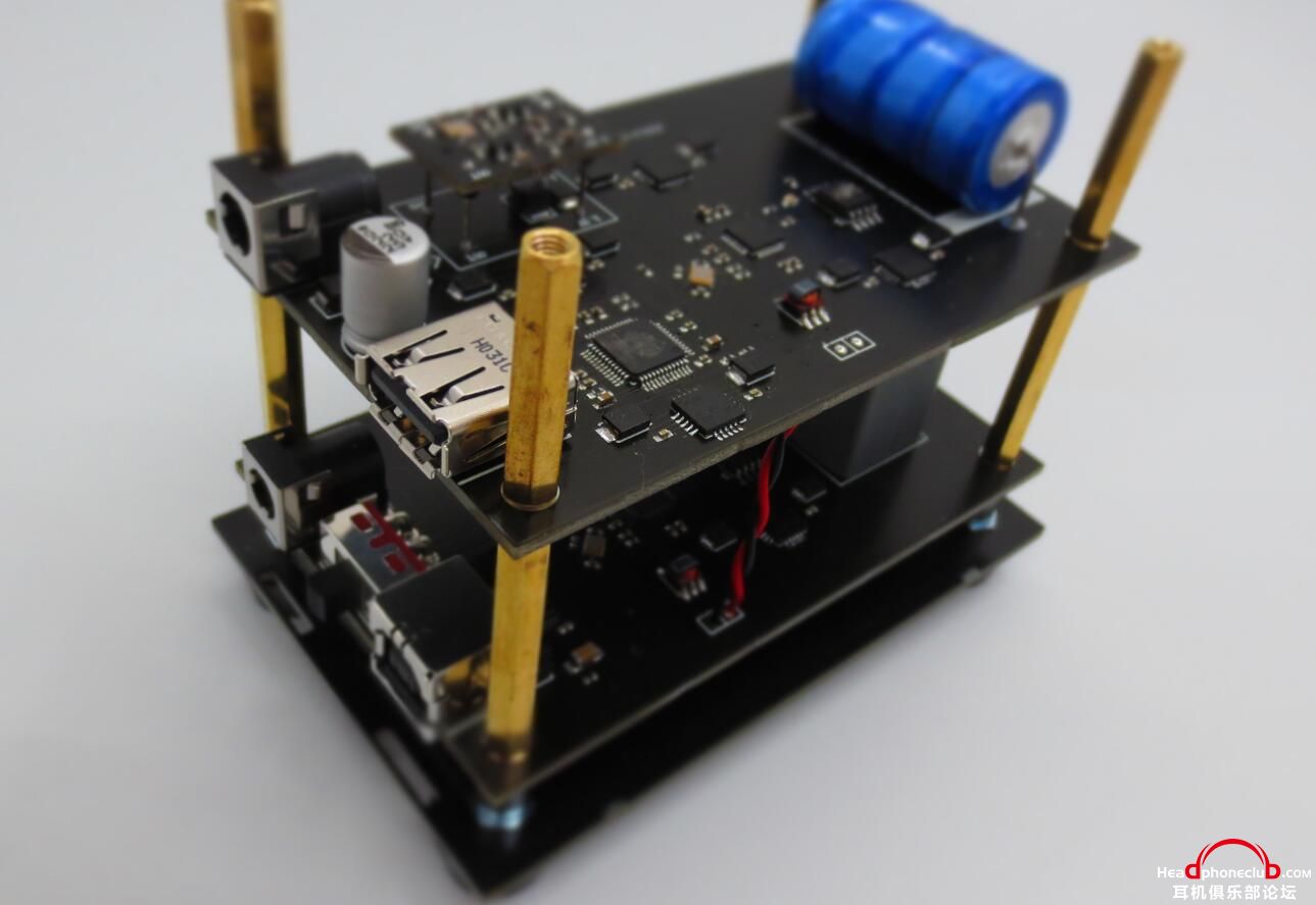

      年初搞了USB光隔离之后,这大半年基本都在弄这玩意。
      不过前阵子有朋友讲他们去购买淘宝上面一款200多块钱的工业隔离器,三口输出的,买回来改装线性稳压电源,效果也是很不错。于是我花200多块钱也去买一个回来瞧瞧
      哎呦,做的方案确实可以,虽然不及光纤那样可以做到完全隔离的效果,但是最起码地线隔离这点是可以做到的,而且带宽也很够。这个买来的隔离器,初级5V经过变压器之后提供给次级使用,这点就不太合理,供电容量是肯定不够的,另外是电路设计上的考虑因素,初级的感应电会串到次级,我看了一下改装的那些方案,基本都没有考虑这个问题,其实用电笔测试一下就知道了。
      不过买回来也不是为了改装,只是看一下是什么芯片方案,按照原板那样设计基本没什么意思了。找到相应的资料后重新设计了电路板,初级和次级单独分板布局,刚好最近认识了一个比较好的hub芯片,配合低相噪线路的时钟使用效果很不错,就加上去替代原版设计的hub了。
      还是老话,虽然隔离的效果不及光纤彻底,但是使用了2级高频变压器也是足以做到稳定的地线隔离,声音表现孰优孰劣这种基本是因人而异的吧,可以肯定的是绝对比无隔离的PC信号要强的多。相比光隔离方案,这种双磁隔离的成本也是要低很多。
