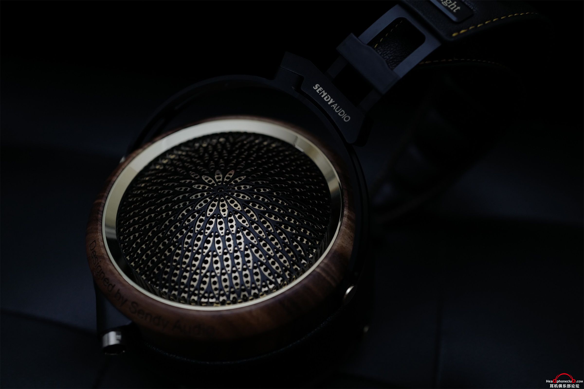

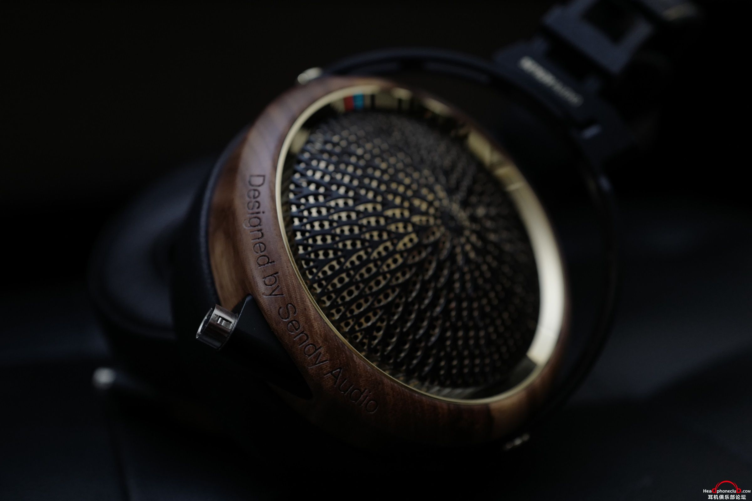

孔雀这个耳机,据说所使用的的平面振膜,是当今世界上最先进的平面振膜技术,拥有同类产品中最佳的声学性能,而且也没有第二款耳机用这个振膜,这就是强势资源的优势。
而孔雀的木制腔体,据说也是当下世界工厂最高木材加工技艺的杰作,这个肉眼可能看着不明显,主要在于声学性能实现、涂层、加工工艺等,对干湿环境的适应性,长久使用的稳定性这些。

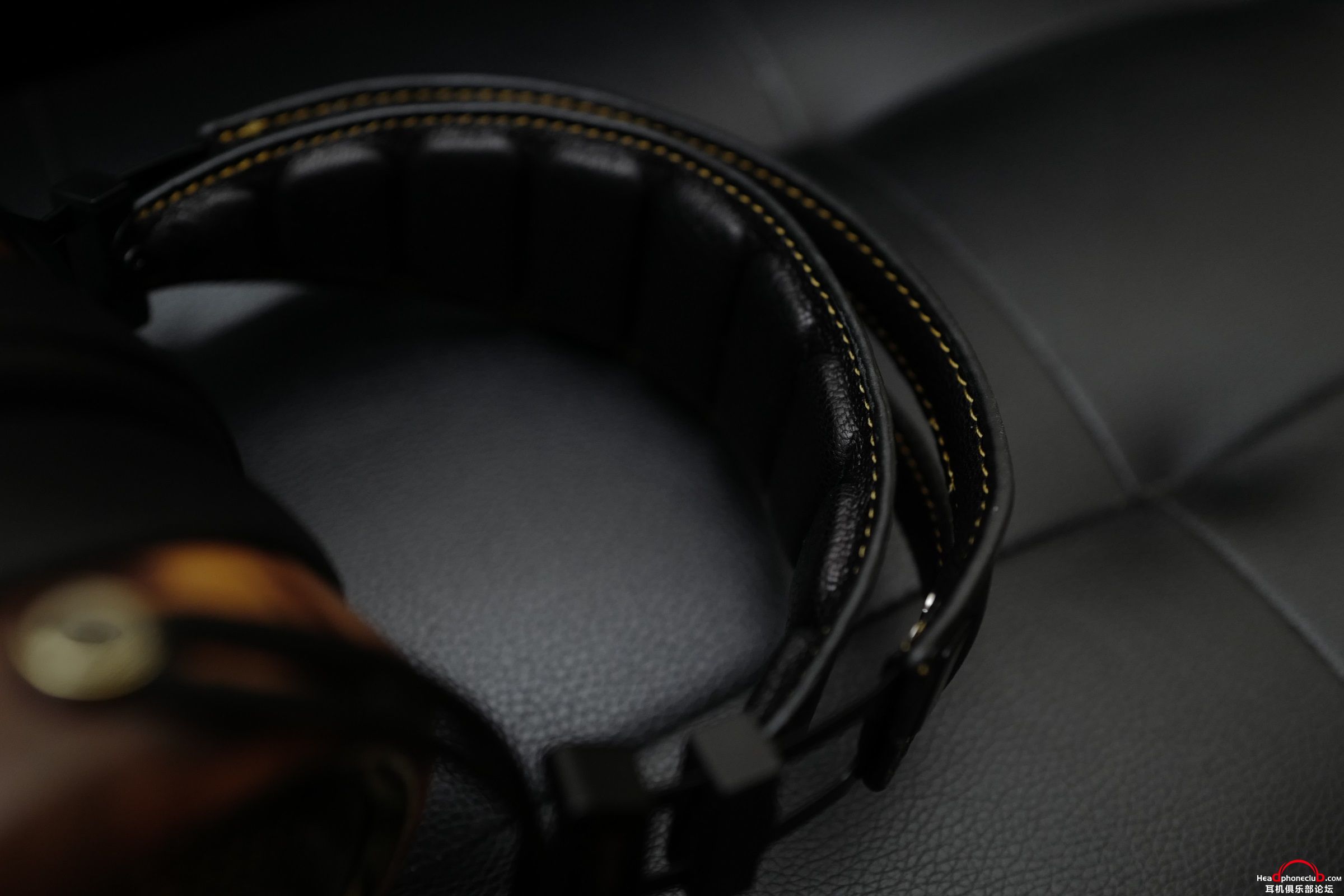

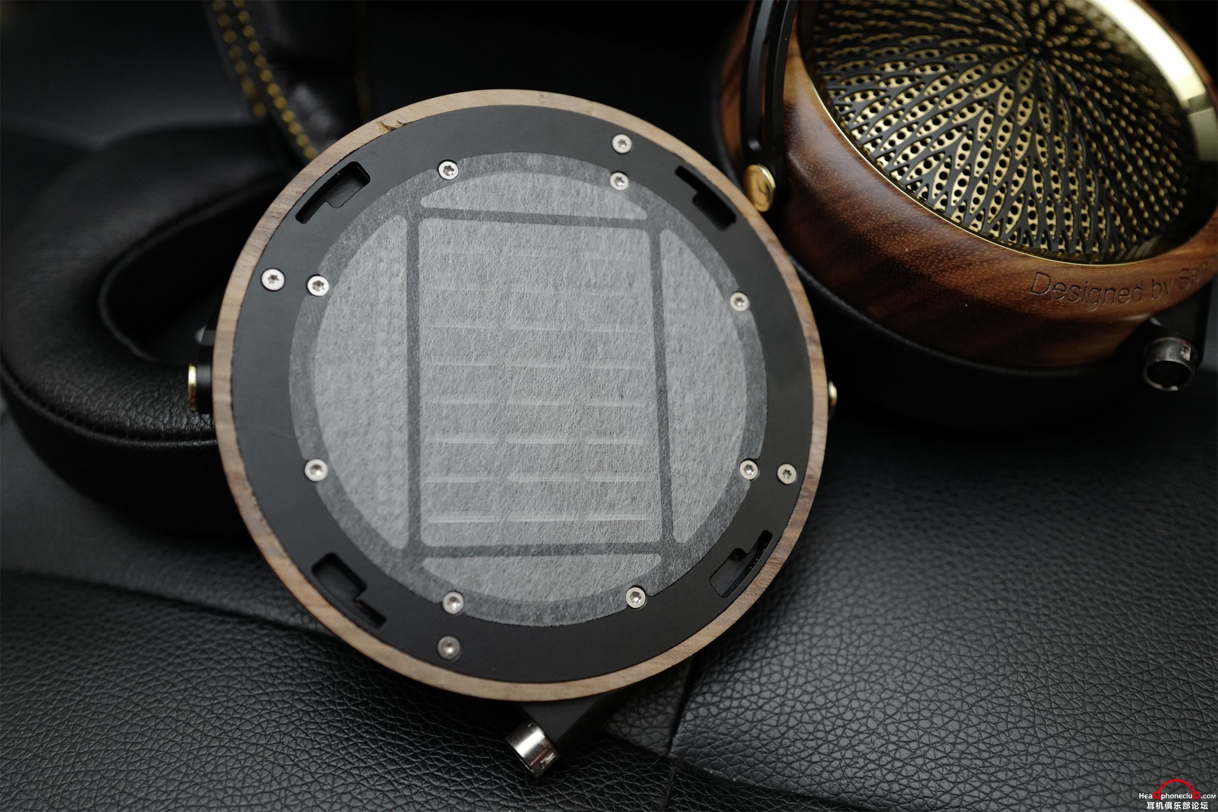

孔雀这个耳机,成本上在我看来是肉眼可见的高,除了木壳和振膜,Lemo插头的选用,接插件、网罩的高精度复杂金属工艺,24k厚金镀层,甚至包括装耳机的皮包,等等等等,没一个地方不下血本的。周健这人就这样,傻实在的要命。说这耳机堆料,估计真把料堆到头了。8900的定价就留给用户判断吧。
碍于篇幅限制,我觉得肉眼可见的东西,或者网上能查到的资料,我也没必要赘述了,看图或者自行百度吧。

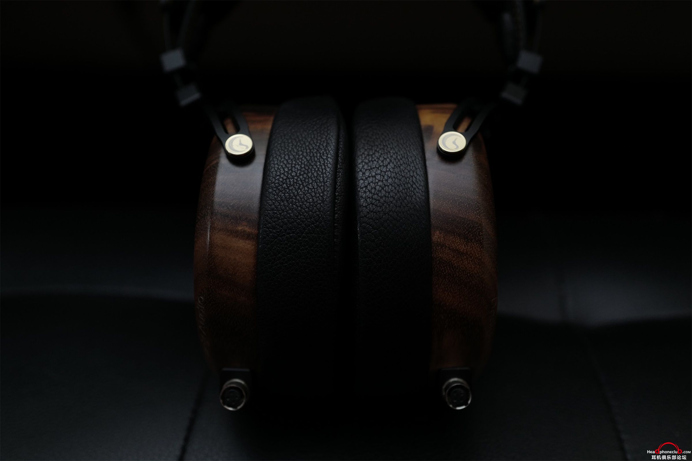

这里我说一个缺点,我头比较小,戴这个大耳机的时候,感觉耳朵下方的贴合度还不够好。我也真的去非常苛刻地,找了头一般大,和头大一点的人戴,他们觉得没这个问题。我反正觉得这点还得改。
外观也就看一看的事儿,孔雀这耳机,主要还是声音,成功引起了我的注意。

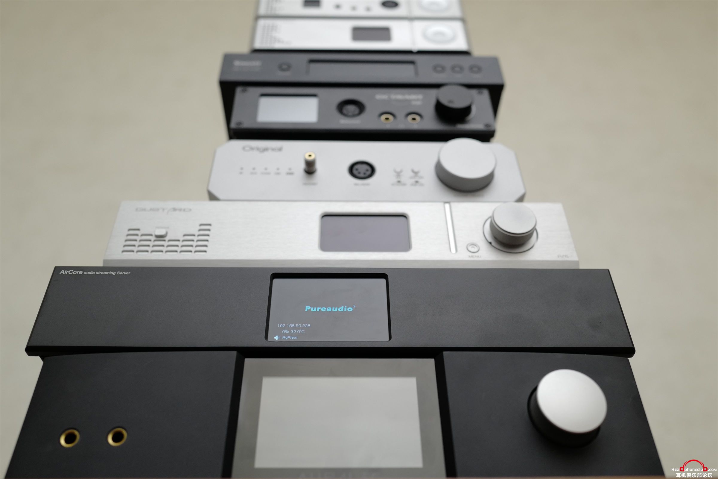

整个试听过程,搭配了三组台机和一个随身播放器。因为原配线材是当下随身最常用的4.4mm平衡口,所以也比较好奇孔雀这个耳机,在随身方向表现如何。
为了测试这个孔雀,好几台解码耳放连续热机了十来个小时,忽然觉得好费电。想起了最近每个月400多块钱的电费,就有点好奇大家玩发烧,是不是也像我一样觉得格外费电。
因为刚听完歌德HEMP,原创Q2.1和HEMP的搭配很完美,顺手把孔雀插在了Q2.1一体机上(四芯平衡口)。
结果我并不满意,我发现Q2.1是个素质很好,有巧劲,驱动力适中的一体机,良好的透明度可以让好推的耳机,发挥出很好的素质和听感水平。Q2.1下的孔雀,能听到很好的声音解析力,但是它的巧劲和孔雀这个耳机,搭配是不太合适的,最明显的感觉就是低频劲道出不来,中、高频倒是没啥问题,但整体听来不够均衡,所以继续换搭配。

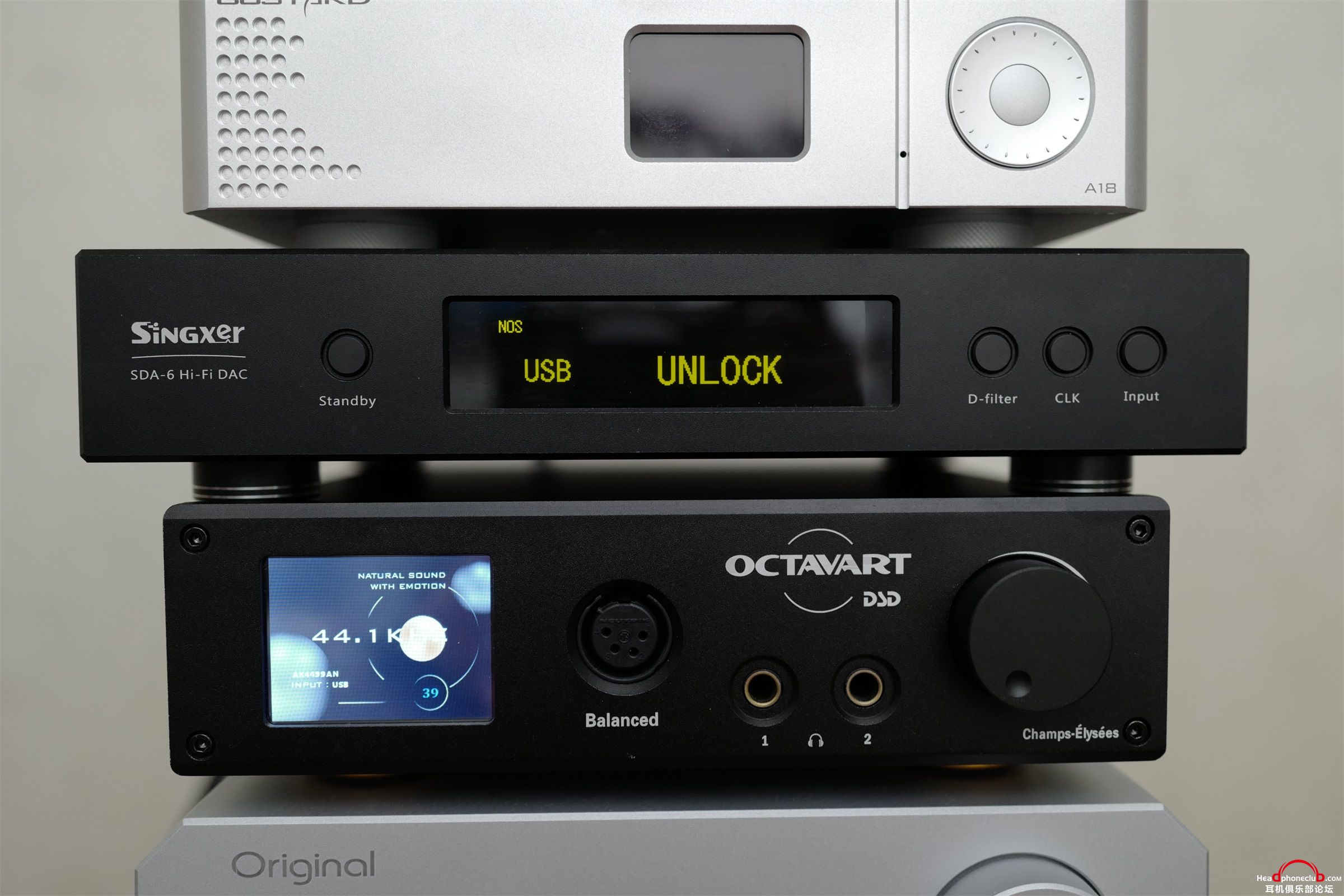

第二个使用的是老欧的香榭丽舍一体机,顶配ak4499芯片+AN电容版本的,同样四芯平衡口驱动。老欧这机器针对不同耳机的适配度,做了很细心和周密的考量,在这里就发挥作用了。确认三频均衡后仔细聆听,发现驱动力感受也不错,全频都有推得不错的感觉。老欧的另一个理念,就是要把最完整的声音信息量重现出来,说实话以前我还没发现香榭丽舍的信息量到底有多大,这次用孔雀耳机,我明显感受到了老欧对信息量的表达,我第一次听到这么大信息量的香榭丽舍。而老欧的另一个调音理念,在中高频的细微润色上,孔雀耳机听起来也是非常明显。不错的驱动力,巨大的信息量,广阔的声场,均衡的声底和微润的色调,这套声音已经比较退烧了。
但我觉得孔雀还没被喂饱,所以尝试了一组分体搭配,为了保证声底水平,用的AK4499芯片的船SDA-6纯解码,耳放使用胆机原创Opa-5a,管子换了大盾长屏方环12au7。Opa-5a属于典型的换管如换机,而且确实有点酱油贵过机的意思了。
整体这套组合,价格还是比较平民的,我只会客观看待声音,这套组合我也玩了很久,很熟悉——平衡口可以把HD800驱动的虎虎生风,把HIFIMAN HE6se驱动到完美展现品牌声音理念。Opa-5a带功放口,弄个适配器,用功放推HD800,能完整听到仅属于森海和HD800的“海式”声音气质(性感御姐味儿),而功放口搞HE6se的结果呢,我觉得是,推过了...
功放到耳机的转接器不在我这,就使用四芯平衡口,孔雀在这套系统下的声音呢,达到了让我非常满意的水平。

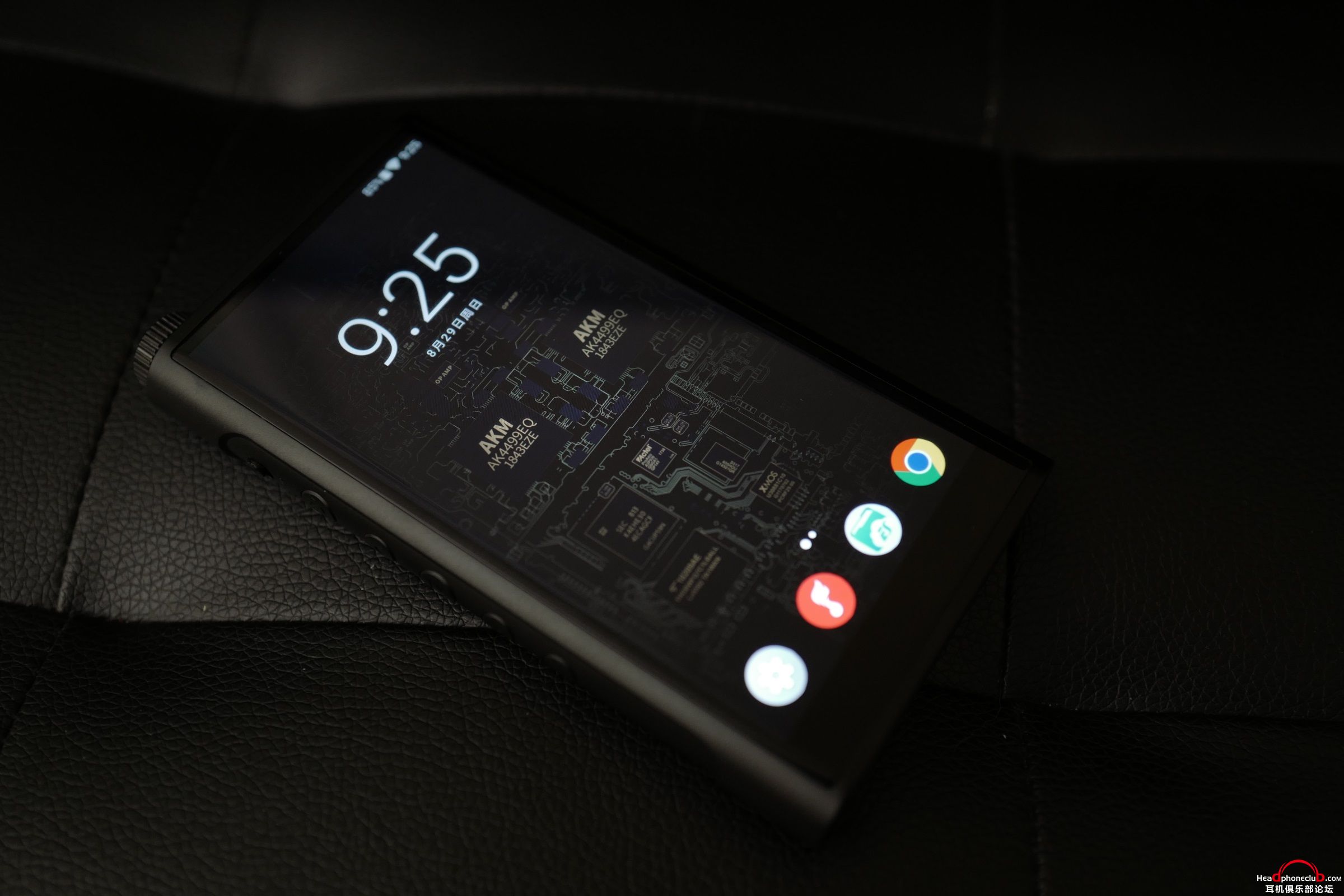

最后我试的随身播放器,飞傲现役旗舰M15,4.4mm平衡口直推,竟然还不错。声音框架是非常完整和均衡的,而且也比较有劲儿,只是层次感、立体感没有放的特别开,动态,质感,信息量,解析力等细部方面,对比台式机还是可闻的要弱一些的。

做工不错

一麻溜的前端都露脸了,反而正主连个正面照都没有……

所有照片都是黑背景,是怕读者看出缺陷,故意设置的吗?
