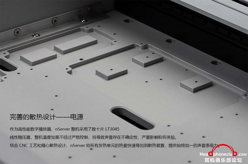

散热设计:
因为散热设计相对比较容易理解,这里放在最前面叙述。散热部分则是保证整机系统声音一致性的关键点之一,作为高性能X86主机系统。尤其是整机使用了数十片LT3045顶级LDO以确保噪声最低。其发热量也是巨大的。因此热噪声成为nServer必须严肃对待的问题,对声音一致性影响不容小觑。因此确保机箱内部温度的稳定也是可以说声音设计的一部分。

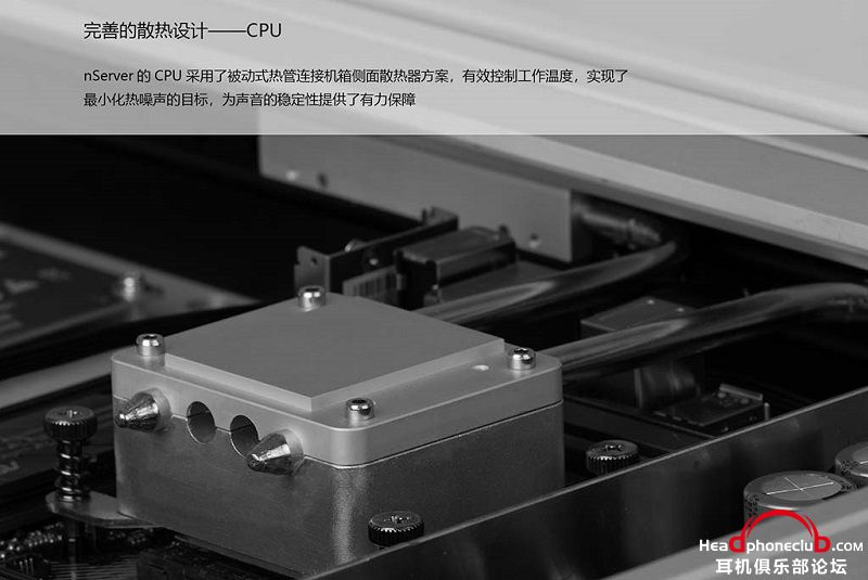

CPU散热:采用了行业内标准的热管方式,这里不做赘述。需要强调的一点是,散热部分除了硬件外,其实华擎定制的BIOS,在散热方面也提供了巨大的辅助。该BIOS关闭了大量主板的开关电源,基本上主板只有CPU,内存供电开关电源仍在工作,其他的NVME硬盘,PCIE供电已经直接从nServer的ATX电源模块取电,而主板板载网卡,USB等供电则已经彻底移除。因此发热量也大幅度降低。
电源散热:对于LDO,变压器和整流桥部分,nServer通过安装板的CNC结构完成,搭配电路板预先设计的散热位置,所有电源卡的热量会迅速通过CNC结构传递到机箱外围散热器。
通过以上两点热设计,nServer确保了在室温30摄氏度的情况下,无压力的正常工作,而整机温度仍然维持在50摄氏度以内。从而有效的降低了热噪声,保证了声音的一致性。

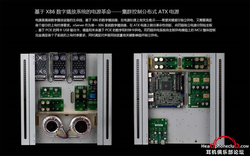

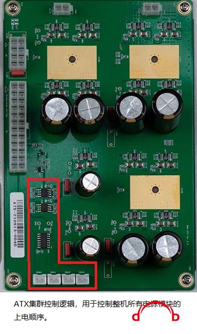

nServer为了满足软件部分最小化I/O处理时间的要求,其逻辑架构为单一X86主机,无论是现在连接在主板之外的EUB(以太网/USB处理卡)还是未来的DAOB(数字音频输出卡)均通过PCIE总线连接。简而言之,nServer的所有板卡逻辑上只有两类,ATX电源部分或者X86部分。因此占整机2/3看似复杂的电源,需要在逻辑上组成一个单独的ATX电源,满足ATX标准上电时序要求,同时满足nServer特定应用环境。
所谓上电顺序是控制某些器件必须比另外一些器件更早工作,否则可能导致某些系统无法启动。这里做个简单说明,可能更加便于理解,未来DAOB的模块将采用10MHz OCXO+PLL的解决方案,有些经验的烧友应该知道,有PLL就会有锁定时间的问题,用过Helen的烧友可能对此深有体会。在开启高精度模式时,锁定时间非常长。而很多板卡可以正常启动的前提是有时钟信号,否则系统将无法启动。因此,当按下电源开关的时候,系统必须对时钟部分先加电,确认时钟信号有输出后,才能启动CPU,否则DAOB板卡将“消失”。
因此nServer电源系统事实上是一个集中管理的分布式电源系统。下图是nServer的主板供电稳压部分,其上有专门用于控制其他板卡上电时间的逻辑部分。正是因为这一点nServer的DAOB才可以采用PCIE总线与X86核心进行通讯,而不必单独做一个独立工作的网桥。后续将在软件部分继续讨论这一问题。
基于这一控制单元,nServer的电源成为一个集群分布式供电系统,即有效的保证了各个关键模块独立供电要求,又保证了无系统异常的问题。
在整个nServer的电源设计中,整机采用了数十片(目前无DAOB板卡的时候是22片,DAOB和时钟部分预计有10片左右)LT3045顶级LDO处理芯片。采用箭猪定制的两个两路隔离(共四路)防磁,防静电电源变压器。为了更好的隔离,四个自行设计的基于肖特基二极管整流的快速滤波单元采用独立电路板。一个ATX中控及主板供电单元,一个从属硬盘供电单元。而USB以太网供电单元与未来的时钟,数字卡为了最小化纹波,电源与板卡共板设计,接受ATX中控单元上电时序控制。整机电源做了300%的供电冗余设计。加上机内的铜屏蔽板,在EMI测试和实际纹波测试中表现出色。
这里需要说明,很多人看了之前隔壁的图,觉得nServer的电源系统很简陋。这里是有误解的,例如很多烧友误认为主板的供电是由一个绿色部分提供的,而实际上是由两个绿色的整流模块和一个ATX中控及主板供电模块整个红色部分组成的,之所以没有放置在同一块板卡上是因为有采用铜屏蔽消减EMI的原因。同时12V CPU供电,与5/3.3V IO供电分开会有很多好处。
同时为了确保设备的供电性能,nServer设计有市电除直与EMI降噪系统,这一系统在模拟电路上会严重影响系统动态,而在数字系统上则明显的加强了瞬态,同时彻底避免了牛叫,储备功率下降等常见问题。

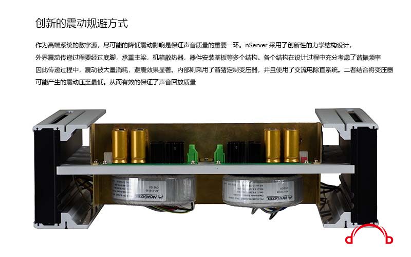

避震设计:
在避震方面,nServer经过反复机箱测试。最终采用了“工”字形架构,实现了一种相对不常见的避震处理。
传统三明治结构中,往往采用其他材料,例如木制材料实现变压器等位置的震动处理。而在nServer设计中,采用了“工”字型架构的处理方式,整机震动,传入底部承重主梁,主梁再传递到散热器,散热器再传递到中间安装CNC板,变压器采用悬吊式安装。在整体噪声传递中尽管均采用了相同的铝合金材质,但是避震效果良好。在一些比较简单的安装环境中也有相对出色的声音表现力。同时也有效的避免了机箱内放置木材质的老化问题。
需要说明一点,nServer由于出色的细节表现力,对各种周边仍然极度敏感。避震优化仍任对nServer有明显的影响。

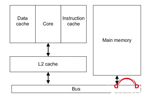

首先看下ARM的A系列处理器的CPU架构:
ARM最大的问题是每个Core有一个独立的L2 Cache,数据从一个Core转移到另外一个Core这个L2 Cache基本没啥用,老老实实从其他地方取。所以ARM的缺点是L2 Cache在回放上基本不可用,软件I/O延时最高。

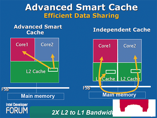

然后看下Intel Core支持Advanced Smart Cache的结构,这是个天才设计。
传统的L2 Cache,一个Core一个,互相之间取数据,抱歉,去总线抢资源,然后再拿,ARM就是这个情况。抢不到总线就等着。而Intel的Advanced Smart Cache,所有的Core用一个,完全不用去总线,只要能抢到 L2的读写权力就可以,所以音频播放的时候,发往I/O的数据大概率是在L2 Cache里的,延迟小的很。但是这里有个问题,如果有8个Core,那么就会有8个Core去抢L2的读写权力。如果没有分配能力,有点小隐患,但是无论如何比ARM那个架构牛多了。

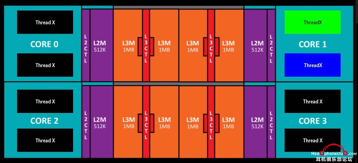

最后看下AMD,这个其实有点拉跨,但是有些地方挺有趣。
AMD RYZEN ZEN2/ZEN3的CPU L2 Cache大面上看跟ARM一个德行(ZEN2/ZEN3的L3架构不一样,但是L2是一样的)。也是要跑去总线拿。不过还有一级L3 Cache,这一点比ARM好。但是相比Intel 12M L2 Catch容量的阔气,AMD每个Core上只有少的可怜的512K L2 Catch,这简直就是贫民。注意,这里L1最快,L2次之,L3相比之下最慢,不过还是比内存快了不知道多少倍。同时注意一下ZEN2/ZEN3架构的AMD,L3很大,32M,这个图的8M不正确。没找到最合适的图,而且L3不是讨论的重点,所以先引用这个图。
但是别急,他的真实情况是这样的,这个图是本人画的,但是对技术准确性负全责。它每个Core里有两个Threads,技术上讲如果播放器代码一个Thread负责I/O,一个Thread负责转码,(比如绿色的负责把音频转成声卡数据,蓝色负责发送给I/O)而且能够控制每次产生的数据不大于128K,并且控制系统进程不运行在这个核心上,那么要发往I/O的数据一定在L2 Cache里,而且没人跟你抢。在音频回放这一数据量不大而且要求每次转发数量和时间间隔几乎一致的应用中,单纯加快CPU运行速率是没有意义的,所以只要这要这个想法可以实现,目前就不可能找到比它运行的更快,I/O延迟更低的CPU。
这个思想不仅适用于CelPlayer,也同样适用于ROON等播放优化。所以,在经过反复的内核调整和软件代码调整验证成功后,nServer最终情定AMD。CelPlayer 1.1版本 L2 Cache命中率超过96%,而正在研发的1.3版本几乎可以达到100%。ROON的RAAT通过其他方式评估测试命中率也应该在50%以上。

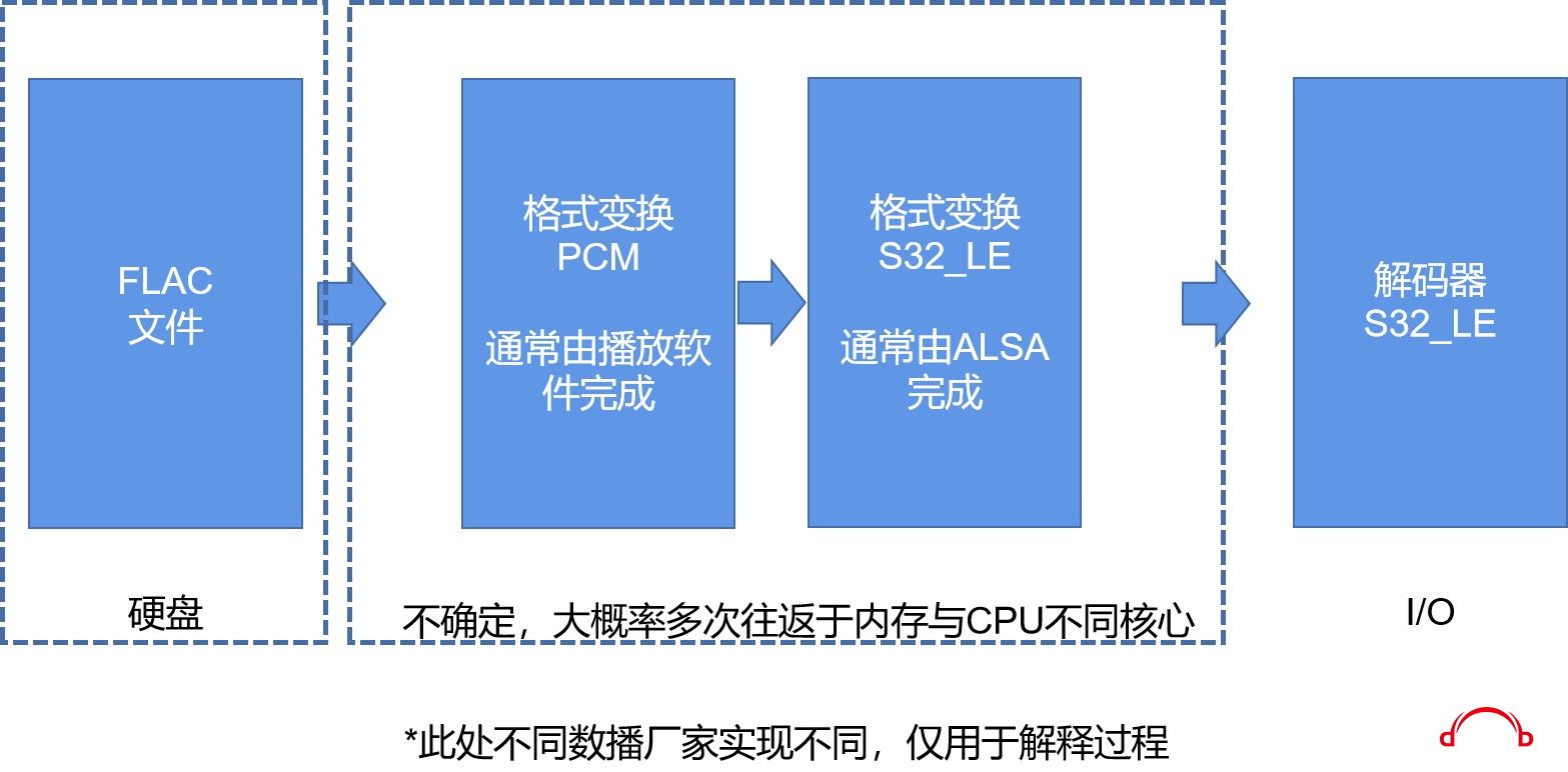

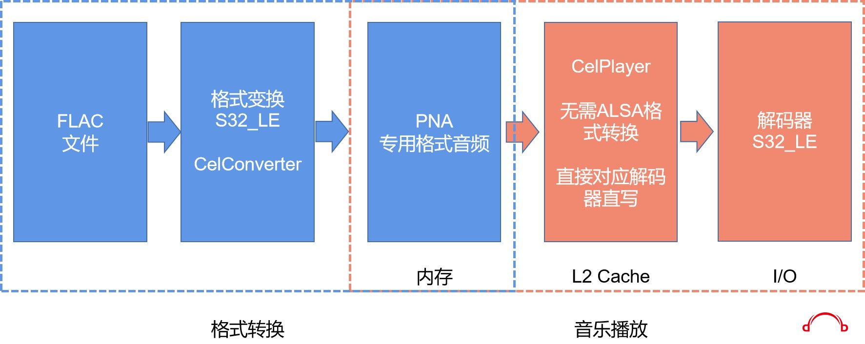

下面重点解释CelPlayer的工作模式之前我们以播放FLAC文件的过程看一下数播必须要做的工作,假定解码器为XMOS(通常数据接收格式为S32_LE)。
通常情况下,数播的工作过程会经过多次的格式转换,不停在在硬盘,内存与不同的CPU核心之间交互数据,最终由I/O发送到解码器

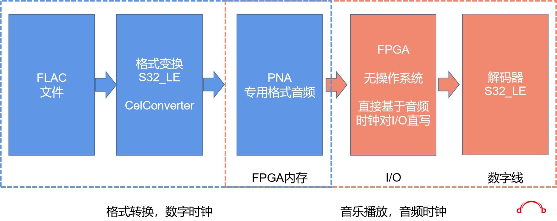

CelPlayer 1.3的播放过程比较特殊,首先由CelConverter将FLAC文件转换为PNA专用格式,该格式携带了歌曲码率信息,声道数量等内容,其他为解码器所需的文件格式。然后将该文件放置于内存。转换完成后,启动CelPlayer播放程序,此时CelPlayer不涉及任何的格式转换,直接分片将数据周期性从内存读入CPU L2 Cache,然后,直接从L2 Cache发送到I/O接口,这一播放过程,甚至比CD机的I/O处理方式更加简单直接,实现了比CD更稳定,更有效率的声音处理方式。当前1.1版本的CelPlayer处理的相对1.3版本要粗糙很多,声音相对1.3版本也有比较大差距。也就是说大概45天后CelPlayer 1.3版本发布,nServer的声音将进一步提升。
对于CelPlayer 1.3的行为,大致可以理解为,插入一张CD,等CD机完成对CD碟片的分析后,提示准备就绪,然后可以开始播放。
nServer如何定义DAOB数字卡
声音登顶之路,路在何方?这是将近六年来一直反复拷问自己和整个研发团队的问题。传统意义上数字卡,仅仅是个转换部分,将音乐转换成AES,SPDIF,i2s等格式,然后用更好的时钟,更好的电发送出去。是否有更好的方法?既然技术掌握在自己手里,FPGA开发纯熟而简单。我们决定从新定义数字输出,DAOB严格讲,从新变为声卡与播放器二合一设备,当使用第三方应用时,DAOB是一个标准数字卡,但是一旦切换为CelPlayer播放,数字卡,将变成真正的CelPlayer。未来的DAOB将集成内存,CelConverter转换的音频数据将支持AES/SPDIF/i2s数据结构。再见了CPU——“大自然的搬运工”将由一个专门硬件完成,这将彻底改写音频播放的定义,X86负责转码,放入FPGA内存,FPGA完成数字分发,没了操作系统,没了“软件”,只由时钟定义发送间隔,由硬件完成实时操作,其实时性和延时将再进一步。如果之前的I/O实时性决定声音水平论断正确,这一次,不知道我们会走向何方?会到达何处?
