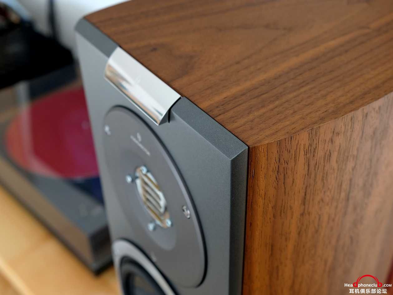

现在,先讨论书架箱的箱体,正如已经提到的,Audiovector R1的所有三个型号都是一样的。银灰色的HDF前障板引人注目,它强化了正面,从而为两个驱动单元提供了一个基础。箱体的形状像琵琶,所以没有驻波。

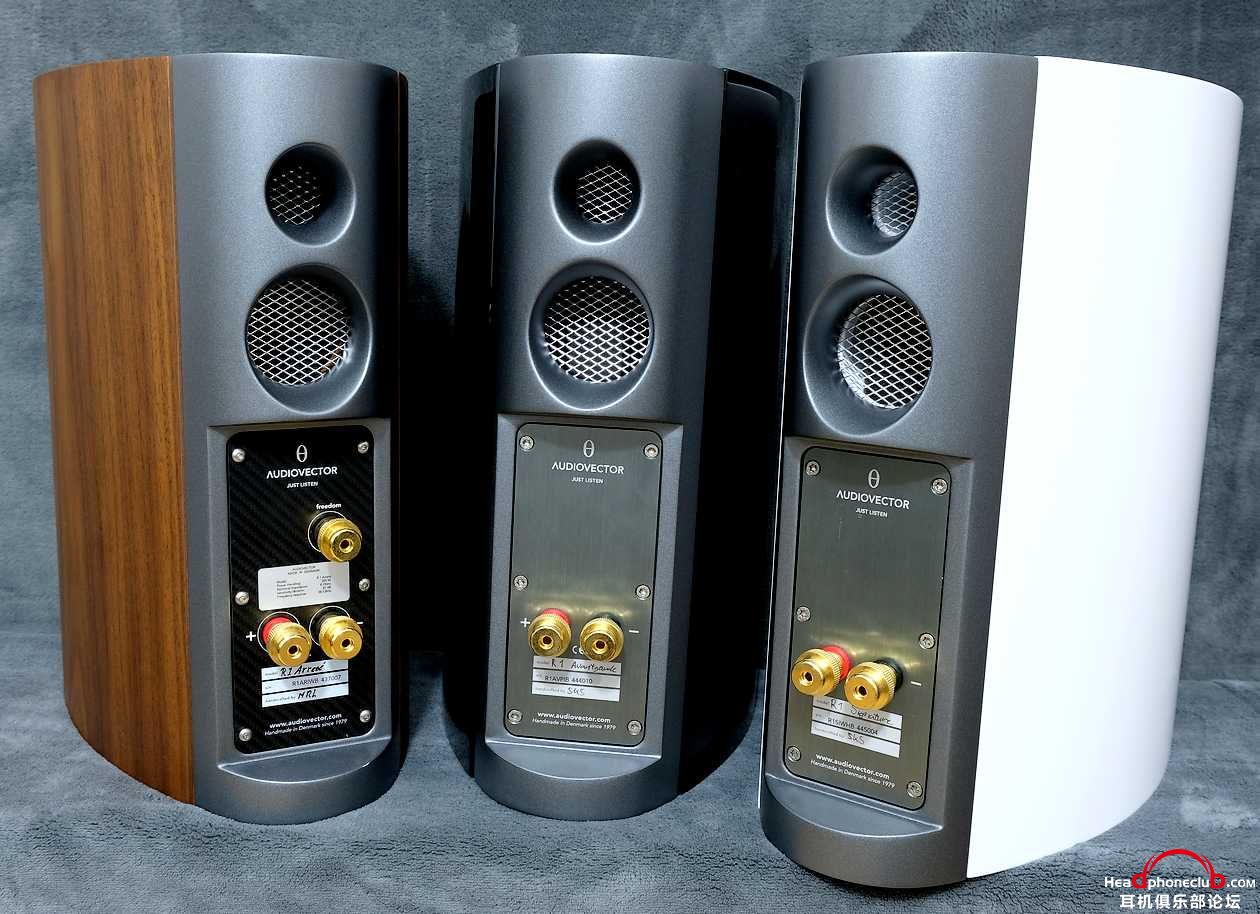

弯曲的侧板是由11层的层压薄木板胶合而成的。另一方面,Audiovector R1的后面板由一块坚固的HDF制成,与前面板一样,都是银灰色的涂层。这是非常实用的,因为它可以进行铣削加工,制作复杂的连接端子板以及低音反射孔和高音扬声器的偶极后射开口。
从右到左,Audiovector R1Signature(签名)、Avantgarde(前卫)和Arreté(极点)的背面。图片: B. Weber
Audiovector R1 Signature(签名)、Avantgarde(前卫)和Arreté(极点)三个版本的书架箱之间有什么区别?放轻松点,来吧。除了相同的箱体外,这三个丹麦优雅王子还有一些共同点。它们都有一个低音反射孔,是两路结构,并有一个斜率为6dB的分频器(一阶)。这种分频器的元件很少,这说明了驱动单元的质量,因为它们可以处理一个广泛的频率范围。此外,在这样一个谨慎设计的分频器下,相位错误相对较小。所有三个型号的高音单元都向后方发射信号,从而像偶极扬声器一样播放。

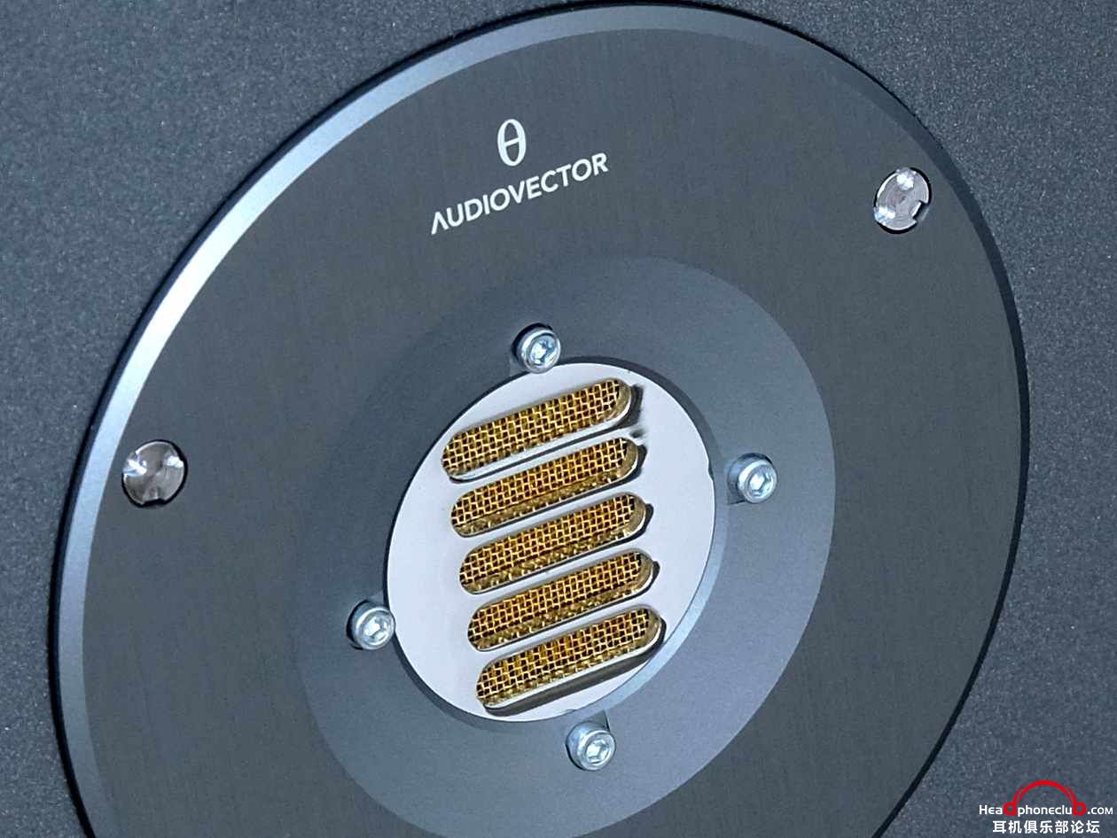

现在,终于到了三个扩展阶段。基础的型号,R1Signature(签名),每对2500欧元,有一个经典的涂层球顶型高音单元,Audiovector称为 “Evotech软球顶型高音”。所有型号的中低音均为16厘米口径的碳纤维单元,在R1 Arreté(极点)中可以看到中间多了一个相位锥。中配型号是R1 Avantgarde(前卫),每对4,500欧元。对于额外的2,000欧元,AMT气动高音扬声器在此发挥了作用。每对5500欧元的顶配版R1 Arreté(极点),使用最高的Audiovector配置:首先,一个带有 “S-stop过滤器”的AMT气动高音,可以防止高频出现嘶嘶声;第二,中低音驱动单元的相位锥(及双磁钢);第三,自由接地概念,中低音驱动单元的框架通过单独的线材连接到接地端,线材另购的价格为650欧元。这项措施是为了进一步改善声音。

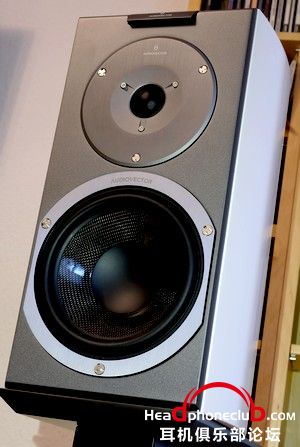

Audiovector R1 Avantgarde(前卫).图片: B. Weber
更换扬声器。我把R1 Signature(签名)换成了R1 Avantgarde(前卫)。Anna Ternheim从头开始。我们在音符中注意到了更大的音调和丰富多彩的演奏。而R1签名的调音略微暗一些。此外,吉他弦的握力也有轻微的增加。另外,这对书架箱现在给人的印象稍微内敛了一些,不会那么直接地对着我们播放。这一点和更多的温暖诱惑着我们,使我们更加放松和享受。

但Kari也想为R1前卫演奏小夜曲,所以,Signature又退场了,呼,还好我没有选择大型的落地式扬声器来做这个对比测试......一开始,R1 Avantgarde(前卫)就因为有更大的音量而引人注目,还有一个可以说是有点“圆润”的声音。Kari声音中的S音在重现中比以前更精细更清晰,而且有些更收敛,所以AMT气动高音单元确实有它的魅力。而男声合唱团由于更加温暖,听起来不再那么神秘了。另一方面,一切声像都变得更加立体和触手可及。
