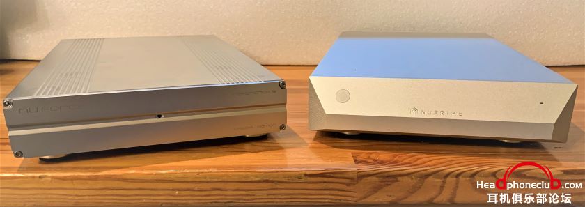

回到测评吧。两个装着功率放大器的漂亮白盒子到了。人们立即欣赏到机箱的质量,与旧的Ref 9 SE相比,它绝对是优越的。此外,除了背面的开关接口外,前面还增加了一个待机用的小按钮:这是一个好主意,这样我终于不用每次都跪下来摸屁股开机了(译注:STA-9的用家都知道在说什么)。以下是这两个型号型的外观对比(单台)。

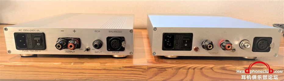

你会立即注意到的一件事是重量:ST-10M单台为6公斤重,与旧的Ref 9 SE的3.2公斤相比,差异是明显的。尺寸方面,宽度和高度几乎相同,只有深度增加了40毫米。在背面,接口是相同的,你可以从两台设备并排的照片中看到。这些端子质量很好,以前是WBT,而今天是ETI,总是在市场上提供最好的服务。
