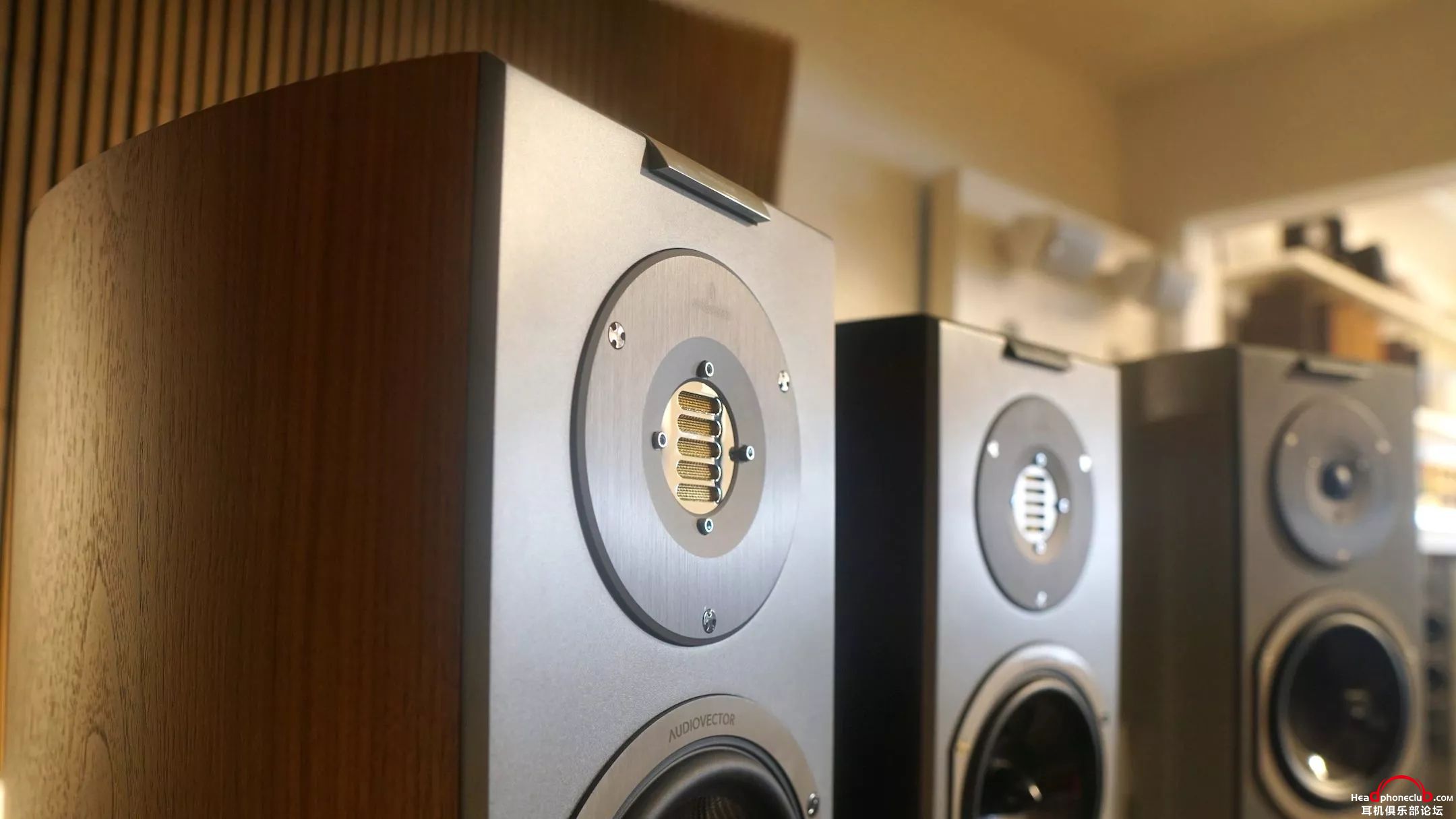

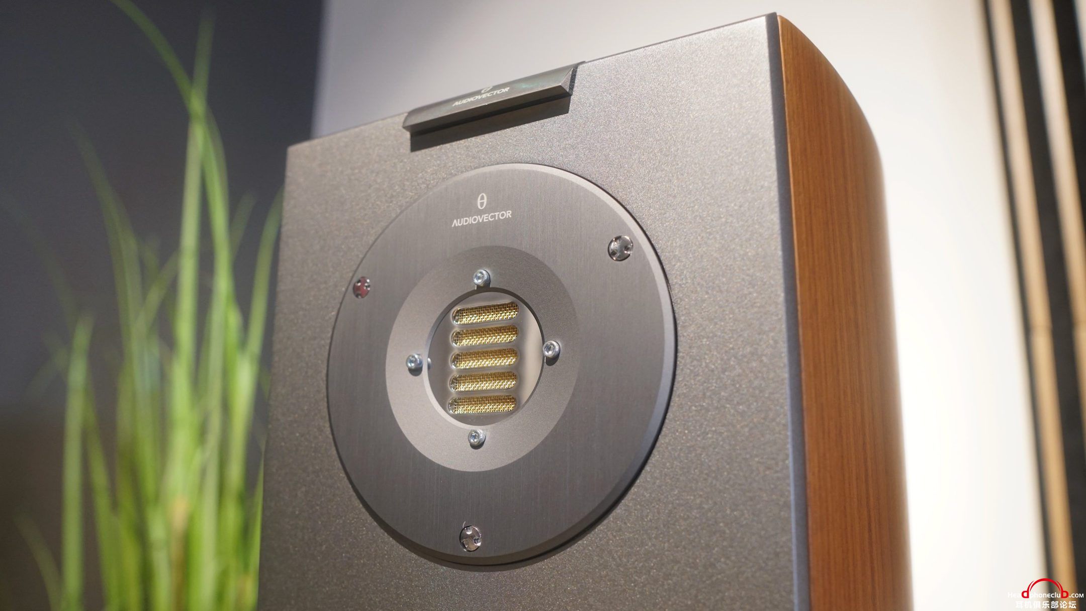

你刚刚读了R6的共同点,那么,三者的差异在哪里?有相当多,很快就来揭晓。当我们看到R6 Signature签名 停在R6 Avantgarde前卫 旁边时,我们立即发现它们的高音单元完全不同。基础版的R6签名 配备了一个圆形软球顶高音单元,Avantgarde前卫Arreté极点 则配备了一个矩形的AMT气动高音单元。这是一个显著的差异,特别是这已经对重播产生了影响,这并不令人惊讶。毕竟,具有很长的带状结构的AMT气动高音,与软球顶高音在速度上有很大不同。更重要的是,Avantgarde前卫Arreté极点 各自的AMT气动高音单元,其实并不完全相同。
同样特别的是,签名 前卫 是3.5路分频,但极点 则是4.5路分频设计。而且,正面可见的单元没有任何不同。差异在扬声器箱体的后面,顶配版的R6极点 安装了一个额外的、向后发射的中音驱动单元。
R6 Arreté极点 还有一些Audiovector喜欢在其顶级型号中发挥的一些创新。就像自由接地概念,你用一条额外的接地线将其接地。我们一直对FGC自由接地 略有怀疑,但在这次的测试工作中,对有无接地线进行了比较,确实出现明显的差异。更好还是更坏?我们希望在印象的基础上保持这种状态。不过,确实非常有趣就是。
最后,丹麦人在Arreté极点 顶配版上增加了一些东西来改善缓冲,如内部减震和钉棒。这些似乎是非常有价值的补充,虽然我们不知道它作用的机制。在R6极点,安装音箱线接线柱的档板也是由碳纤维制成的。

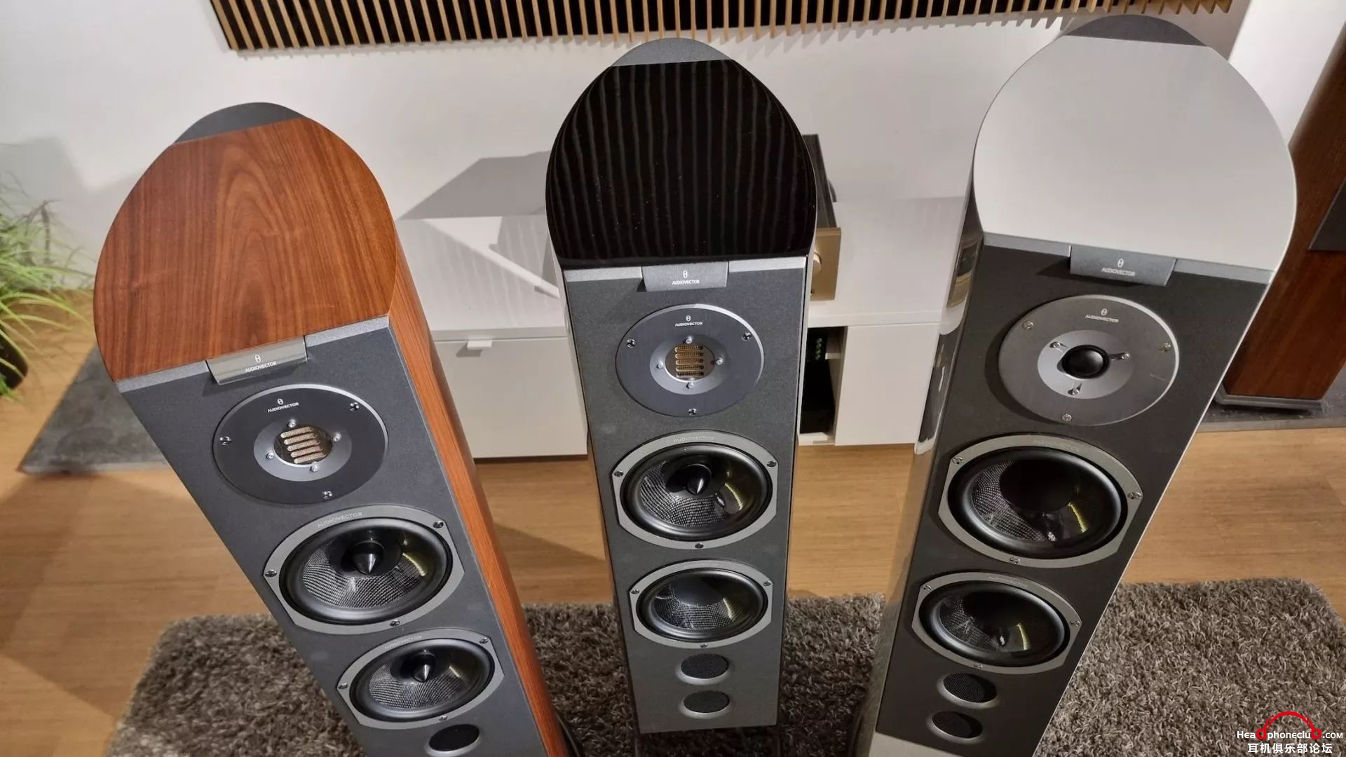

因为Eglantier是Audiovector的经销商,有三个层级的三对R6同时陈列演示,这样就方便进行真正的比较。R6 签名版甚至是独特的蜡笔灰色的,类似于我们在保时捷911上看到一闪而过的,这是一对定制的颜色,非常的漂亮。

我们从Arlo Parks的《伤害》开始,这首流行歌曲给签名 带来了一丝黑暗但又宏伟的感觉,这位英国歌手和诗人的迷人声音是一个帅气的吸引者。这已经是一个很好的开始,虽然我们玩得不是很大声。签名 已经表明自己是一个很好的重播者。当我们切换到 前卫,甚至后来切换到 极点,我们确实注意到了差异。R6 Avantgarde前卫 的声场更深、更立体,Parks的声音得到了更多的质感。有了 极点,较小的细节突然凸显出来,例如主唱后一排人的叹息声。一些平移效果,例如声音从一边转到另一边---变得更加突出,这又使声场感到更大。
类似的发现也适用于John Williams的《Hedwig’s Theme》,这里有与柏林爱乐合作的精美版本,可以在The Berlin Concert中找到。R6 Signature签名 在这里表现得非常好。这部《哈利-波特》作品的开头,活泼的钢片琴很新鲜,在空中自由漂浮。你所期待的管弦乐作品的深度和广度也在那里,当整个管弦乐队在中途加入时,签名 毫不费力地转换了一个档次。当我们切换到 前卫 时,这堵“声音墙”不一定会变大,然而,类似钟声这样的乐器的速度更快,喇叭现在有一个栩栩如生的边缘。这一点在Arreté极点 中更加明显,它以更大的声场再次给人留下深刻印象,非常有压倒性,定音鼓的节拍非常明显。
进一步聆听时,我们得到的印象是,从Signature签名Avantgarde前卫 这一步往往是最大的。区别似乎在于较高的中音,这使得像阿富汗游吟诗人的 《Gentlemen》这样的摇滚歌曲在R6前卫 上听起来更清晰,更鲜活,这必须是这样的。同时,在这首歌中Signature签名 的鼓声有点干、紧,当然这确实增加了冲击力。Audiovector当然当然不会提供粗糙的扬声器,我们可以在所有三个版本的R6中听到Stromae的《Papaoutai》或Dominique Aimé-Fils的《Free Dom》等歌曲的不同的表现,即使是基础版本的R6的乐趣系数也很高。
特别是在精致的作品中,你可以从前卫极点 的AMT高音中获得额外的好处。以Max Richter的《War Anthem》为例,与R6 Signature签名 相比,Avantgarde前卫 给你更多的启示,乐器也更有质感。当我们在Arreté极点 上听到这首朗朗上口的作品时,又迈出了一步,比Whigs的歌更明显。大提琴下潜得更深,在中低端有更多的特点,声像也更加宽广。我们有点错过了大炮应该代表的最深处,但我们是在一个非常大的房间里。
很快就能说清楚R6 Signature签名R6 Avantgarde前卫 之间的差别在哪里。而下一个升级步骤,你必须花更多的时间来发现和解释其中的差别。区别就在那里,如果你更像一个鉴赏家一样倾听。Curtis Mayfield的《We the People Who Are Darker Than Blue》在R6 前卫 中真正抓住了我们的心:号角声丰富而动听,Mayfield的声音真实存在,打击乐快速而现场感强。在Arreté极点,所有这些也都在那里---而且更多。鼓声显示出更多的复杂性和细腻性,竖琴真正成为一种乐器,在节奏上是完美的。因此,虽然已经迈出了一步,但只有当你坐下来聆听时,你才能真正体验。当然,因为这些都是较高价格的扬声器,之所以你更有可能购买它们,是因为音乐对你来说真的很重要。
总结
很容易得出的结论是,R6 Signature签名 很好,但无论如何,Avantgarde前卫 Arreté极点 更好。好,更好,最好,正如这篇评论所称。不过,这个故事非常微妙。严格来说,从Signature签名 的软球顶型高音单元升级到更高的型号确实带来了很多好处,尤其是在速度和高音的鲜活度方面。虽然我们没有发现这太过分析性,但我们可以想象,有些人会更喜欢Signature签名 的综合、更适合耳朵的走向。Audiovector R6 Signature签名 是一款扬声器,尽管它具有更多的发烧友特征,但非常具有普遍性。
Arreté是你应该做出的选择,特别是如果你真的想有意识地、批判地听音乐。这款R6装配所有成熟组件,能揭示出很多录音的内容。R6 Avantgarde前卫 并不介于两者的正中间,相比Signature签名 它更接近Arreté极点。这从软球顶型高音到AMT气动高音就可看出。你可以自己听一下,确定前卫极点之间的差异是否足够大。
