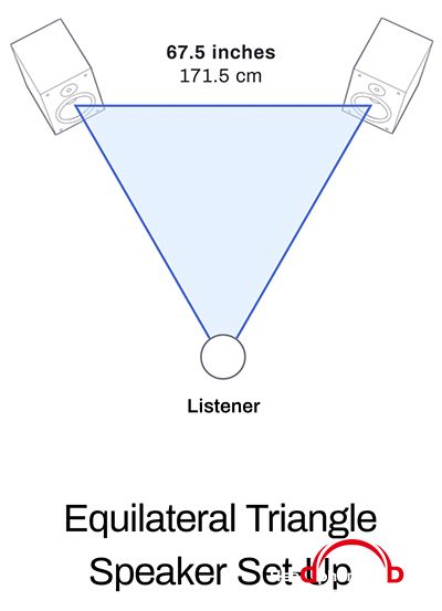

 楼主| 发表于 2022-10-3 01:21:09 来自手机 | 显示全部楼层
理想情况下,两只音箱,听众,组成正三角形的三个顶点。
边长间距
和录音室中入墙的音箱不同,
家用音箱的最大区别是位于墙体之外,此外引出了诸多问题,就像人类祖先自从直立行走,引发了许多疾病可能。
但具体的音箱和侧墙和后墙的距离关系,是有一个公式的。和中低音的位置有关系。
公众号 情迷立体声有揭密。
回复“音箱位置”,即可知道。

 楼主| 发表于 2022-10-3 04:47:18 | 显示全部楼层
有趣的来了,人类双耳的距离是16-18厘米,亚洲人的脸比较宽,也对低频更为敏感,所以算18厘米。
左右喇叭,和听者的如果是正三角形。
那么音箱和双耳的夹角是多少?
三角函数题目。答案在公众号 情迷立体声中公布。
为什么如此重要?因为这是能否听到录音中“立体声”的关键!
否则永远只能停留在听三段均衡的平面音乐中。
是的,平面音乐。
