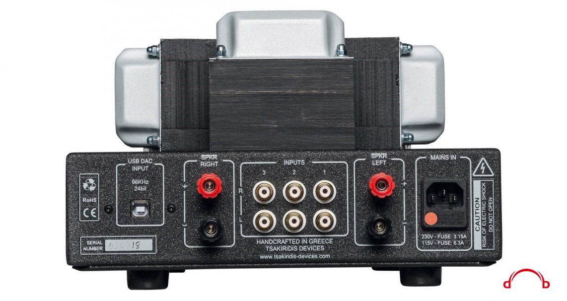

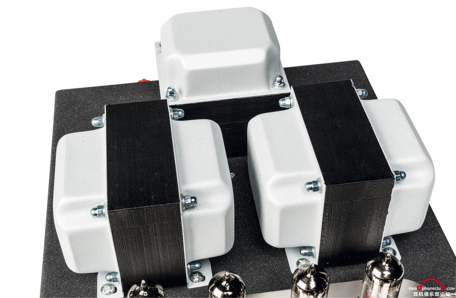

让我们进入真正令人兴奋的部分。Hermes(众神使者)已经在网络上出现在各种音响展的图片,现在终于来到德国。Hermes是一台传统的立体声合并式放大器,每通道有四只EL84,在功率放大级中为平行推挽并联(PPP)电路。因此,每声道的标称功率略低于30瓦,可以在我们的测量实验室中确定。当我们在讨论测量的问题时,所有其他技术数据也令人印象深刻,Taskiridis不认为自己是一个声音艺术家,而是一个用电子管制造放大器的人,希望在技术数据方面与所有其他制造商竞争。众神使者的内部非常整洁,电路集中在一块PCB板上:显然,以不到2000欧元的价格、完全在欧盟制造,你不能指望点对点的手工搭棚。至少,各个组件都被定义了,信号和电源供应路径被整齐地分开。元器件的质量确实很好,低公差很重要,而且在信号路径中只使用铝箔电容。电子管装在非常坚固的瓷质插座中,而且数量很多。除了8只功率管外,共有3只双三极管提供前置放大和倒相。
一项使价格保持有吸引力的成本削减措施,通过巧妙的处理,反而变成了Tsakiridis的视觉亮点:变压器没有被加上大罩子,但被简单地涂成了铁灰色。这使众神使者的外观具有彻底的机械性、技术派,但我认为它非常有吸引力。机箱采用哑光粉末涂层。
操作相当简单:通过一个拨杆开关选择输入音源。Hermes确实有一个特殊的功能:除了三个模拟高电平输入,还有一个内置的USB DAC。在这里,人们假设电脑和放大器之间有一个固定的联系,也许Tsakiridis把Hermes看作是电脑音箱的一个高贵的胆机版本,谁知道呢?我简单地连接了一次DAC,并对其进行了测试,用高达24位/96kHz的资源,它可以正常工作。
