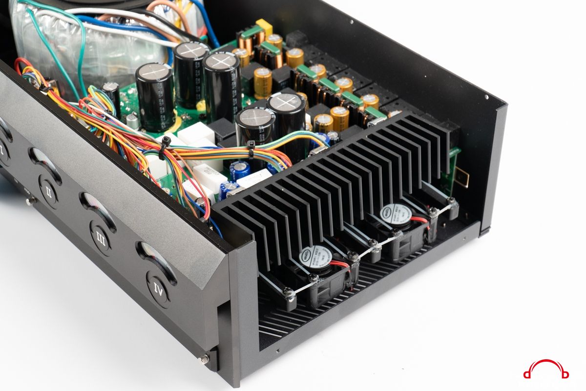

LPS-06 的 6 组输出各自独立,能切换不同电压以符合不同设备的需求,总计共有 7 种电压,分别是 5、7、9、12、15、19 及 24V,每组输出可切换的电压和安培数各不相同,像是 Zone I 为 5V / 7V / 9V / 12V,安培数 2A,Zone IV 仅有 12V 和 15V,不过安培数可达 10A,另外 Zone III 为 12V / 15V / 19V / 24V,安培数 6A。基本上家中大部分设备的电压不外乎这 7 种,加上 LPS-06 的总输出功率达到 650 瓦,全数接上应该都能支应。此外,LPS-06 也设有完善的保护电路,包括电流过荷、电压过荷及温度过热保护,一旦检测到任何不正常的情况就会启动保护,并立即切断电源,以保安全。为了帮助散热,LPS-06 内部设有两组小型风扇,在机器运作过程中会间歇启动,虽然稍有运转声,不过不致影响音乐聆听。

LPS-06 面板上设有一个大型蓝色旋钮,这是电源开关,之所以如此设计,应是为了在造型上呼应 Design by Mr.K 的首款产品 PPA-02B 被动式前级。右半部有 4 个表头,除可显示Zone I 至 Zone IV 的输出安培数,也能增添造型上的美感,并提供更丰富的使用体验。为何 Zone V 和 Zone VI 不设表头?一方面可能是因为面板面积有限,放不下了,二方面则是因为 Zone V 和 Zone VI 是常设启动,一开机即供电,可连接调制解调器或路由器这类平常不会关机的设备,就不用表头和灯号显示其开关状态了。
特别的是,LPS-06 的 Zone I 至 Zone IV 这 4 组输出,不仅能设定开关状态,甚至可设定开关顺序。所谓开关状态,是指开机后这 4 组输出有哪几组会开启,哪几组是关闭,设定完成后,下次开机就会按照设定的输出;开关顺序则可设定这 4 组输出的启动顺序,关机时还会逆序关机。
为清楚显示各组输出的状态,每个表头都有各自的照明灯,表头下方还有 LED 灯,其亮度可透过旋钮右下角的 DIM 键调整,压按后可依序切换表头灯和 LED 灯的亮度或启闭,包括全亮、80% 亮度、10% 亮度、关闭共 4 段,两种灯号的明暗或启闭共有 10 种组合可以选择。
还能接接地器
如何切换这 6 组输出的电压呢?LPS-06 面板下缘有 6 组切换拨杆,由左至右依序为 Zone I 至 Zone VI,把拨杆拨到想要的电压即可。为了避免拨杆被误拨而输出错误的电压,造成设备损坏,LPS-06 贴心地给了一块长条形铝盖,可藉由两颗螺丝锁在面板,盖住 6 组拨杆,就绝对不会误拨了。
配件部分,除了随附一条 AC 电源线外,LPS-06 并标配 6 条 DC 电源线,其中 4 条是 5.5mm/2.1mm→5.5mm/2.1mm,2 条是 5.5mm/2.5mm→5.5mm/2.5mm,应可适应大多数的设备。如果你设备的插座既不是 5.5mm/2.1mm 也不是 5.5mm/2.5mm,LPS-06 还诚意十足地附了 3 颗不同尺寸的转接头,一定要让你买回去立刻可以使用。
LPS-06 背面除了 6 个输出插孔,还有一条金色的金属棒,是做什么用的?这是一根铜棒,让用家可以搭配自己的接地器使用。铜棒上有 7 个孔,可以插入类似香蕉插这样的端子,其中 1 孔连接接地器,其余 6 孔供上方的 1 - 6 组直流电输出接驳,让用家可以用不同方式接地,获得更高的可玩性。
