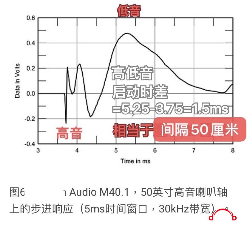

灯塔国某款定价100万的知名音箱,1米外测量,高低音启动时间相差17厘米左右。
2000赫兹以上的泛音,比低音靠前17厘米。2000赫兹以下的中低音,比高原靠后17厘米。
那2米外,3米外呢?高低音前进的音速是相同的。

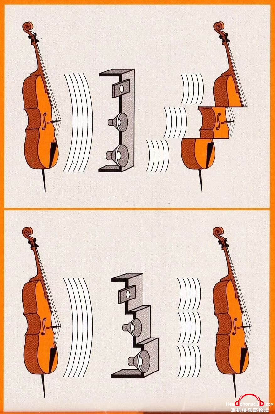

也就是歌手和乐器同时发出的高中低频声音,被分别前后切割,延时了,
立体定位感上被肢解了,分开了17厘米距离。
第一个尖峰是高音,紧接着一个低谷,是相位相反的中音单元。
第二个尖峰,是低音单元。和高音相差0.5ms, 按照声速,约等于相距17厘米。
按照该音箱的分频点,2000赫兹以上是高音,那就意味着
泛音区域,比基音要更靠前17厘米。
注意,这是一对定价一百万的高端hiend扬声器。
其他20万定价级别的英国品牌旗舰音箱,高低音启动时间,相差50厘米的之远的,不胜枚举。
那么,如何解决这种肢解呢?肯定不是依靠面板。那种只能调整毫米,厘米级别的。
面对相差17厘米,50厘米,毫无办法。
比如下图。20万级别的旗舰型号,高音和低音单体的启动时间,相差50厘米之多。

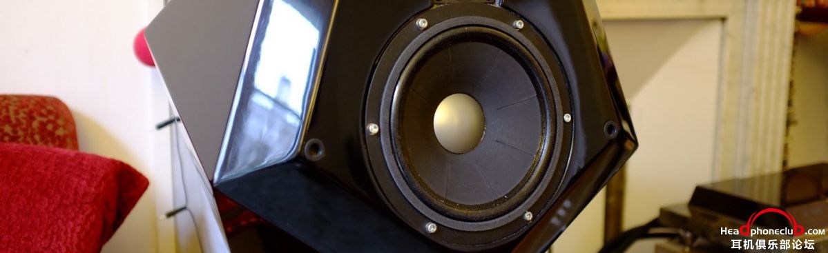

解决途径1:
用一只单体,负责整个200-5000赫兹包含人声和乐器主要这个最重要的频段,实现几乎”不带任何时差“。
同一个音圈,同一个启动时刻。
外加一只整体设计低,但分体,可以独立调节位置的重低音音箱,负责200赫兹以下的重低频。
以及一只仅有17毫米左右的超高音单体,按照物理规律,才可能线性达到20K赫兹。
其余17毫米以上的单体,可以达到20K赫兹,但绝不可能线性!
340(声速)/单体直径(米),是锥盆球顶单体线性频率的上限。
途径2:
要么肢解你的歌手,要么反向操作,
肢解你的音箱啊,不是低音比中高音晚了50厘米吗?
把低音单体切开,往座位方向拉进50厘米,就可以了。

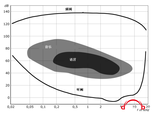

人耳对响度最敏感的区域是2000-5000赫兹,因为双耳距离,这个频段决定了双耳辨别声音的方位感。
喇叭振膜的直径,决定了其线性和指向型(立体声定位能力)。
无法两全。

还好该美国权威评测Stereophile对step reponce有过解释,否则又要被捣乱了。
上图是优秀的多单元音箱的时间响应。
Good step responce 几乎没有“时间差”的多只喇叭的群延迟。
几乎是“同一刻启动“的瞬间尖峰”,然后逐渐是(低音单体的)衰减。
原文链接:https://www.stereophile.com/cont ... ers-part-two-page-3
再对比下美国的几十万定价的W牌某型号音箱
以及英国某10多万旗舰型号的超过50厘米的单体群延迟
幸好回来看,几个颠倒黑白的回帖客是在黑名单中,所以它们回帖不会被提醒。
现在及时更正。

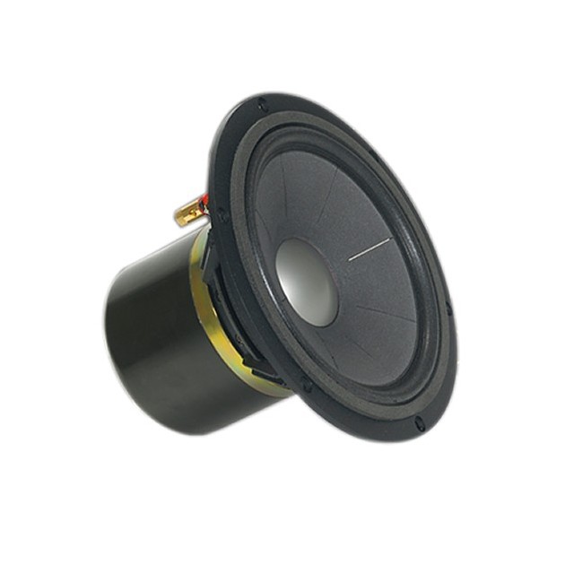

低音单元为什么回晚于高音呢?
1.最主要原因,分频线路。电容和电感导致了不同频段信号的延迟。
2,其次,单元的振膜重量mms的不同。
所以,中音单元尺寸越小,越轻,越能在启动时间上接近高音振膜。
所以法国有一种用aerogel航空胶做振膜的,拥有最高硬度/质量的比例。
因为成品率低而昂贵的陶瓷振膜如何?只能呵呵。
