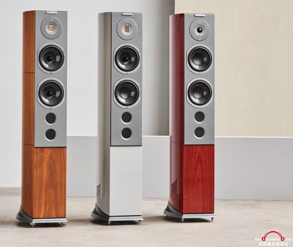

左R6 Arreté,中R6 Avantgarde,右R6 Signature

测评的样品音箱采用美丽的哑光意大利胡桃木饰面,但你也可以选择三种钢琴漆饰面之一:白色、黑色或非洲红木。
在我们开始试听之前,我想说这是一对优雅的作品。当然,相当大,但完全在普通客厅可完美布置的范围内。是的,有点像一对长大的R3扬声器!我想这是一个很好的比喻。

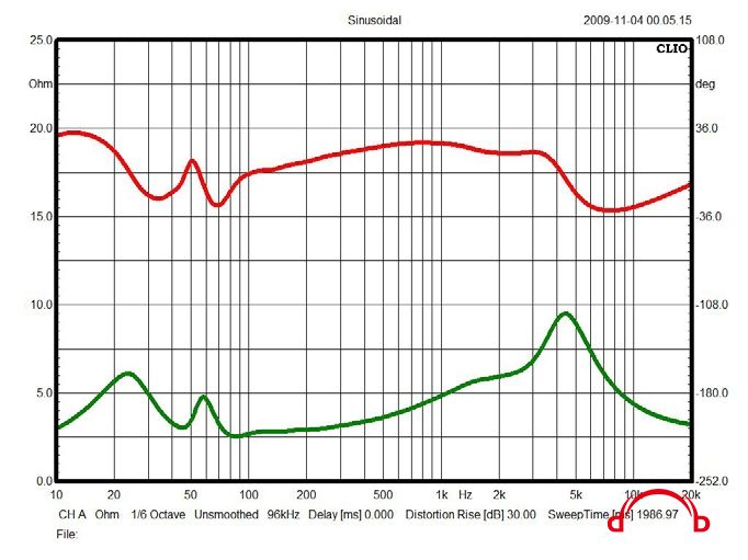

轴向(绿色)测量,Audiovector 的频率响应并不均匀,但在水平 30 度(黄色)和 60 度(红色)时变得更平直。因此,R6不建议大角度坳入对准座位。向后辐射的中音、高音使声音更好听。(译注:但其能量并未完全被测量麦克风拾取)。
Arreté的负载(绿色)相当均匀,最低阻抗为2.6 欧姆(在 85 Hz),对电流要求较高;然而,柔和的相位变化(红色)减轻了放大器的工作。
