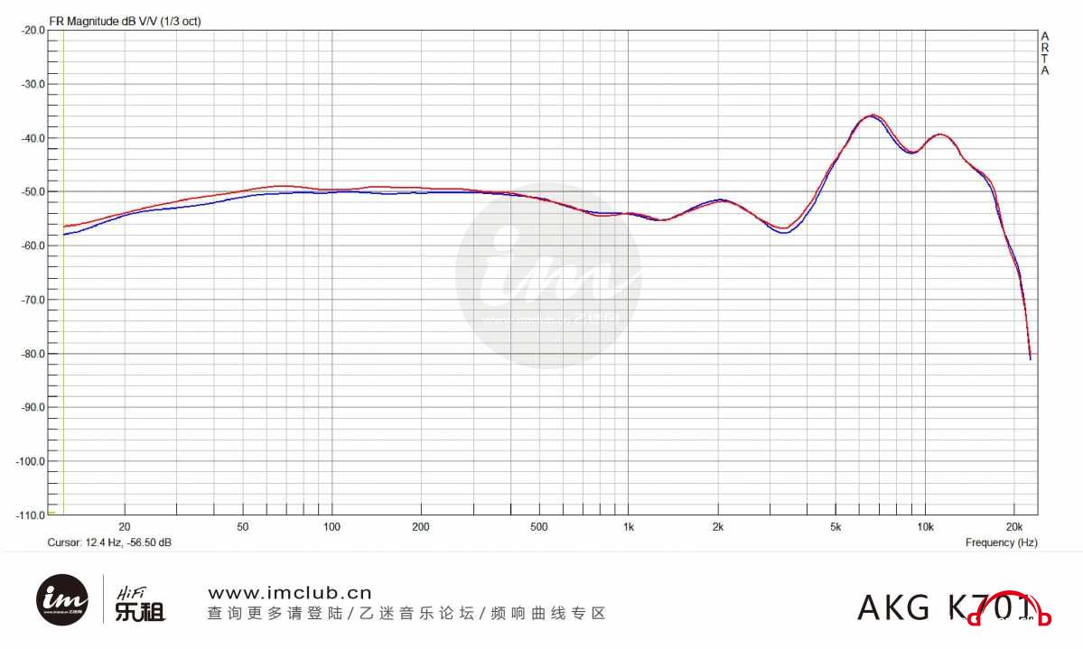

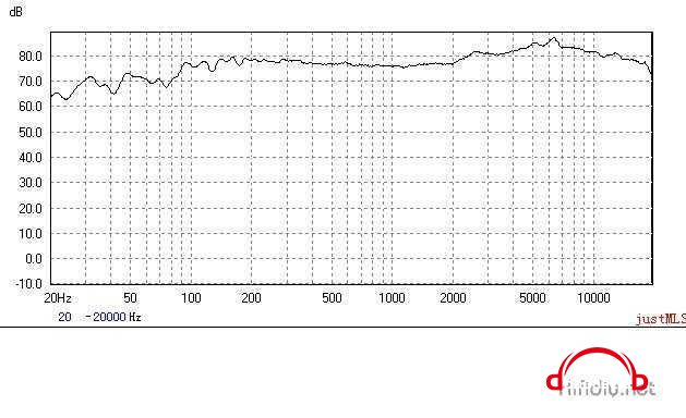

观察K 701的频响曲线(图1)可知,它在约从1000赫兹到4400赫兹之间的声音是塌陷的,这种塌陷不是一个小小的区间,而是覆盖了一大段范围,影响了中音、中高音、高音的回放,如图2。再看看森海的啊机(图3),包括它的老旗舰、超旗舰和大奥吉祥物,从1000赫兹左右开始,最差的是从2280赫兹开始,到6950赫兹都是笔挺笔挺的。最后看看自家的K 501(图4),从2500赫兹到10000赫兹都没有衰减,因此听起来声音的中上盘的透明度高。所以仅从频响曲线来看,K 701就是个特别的耳机。实际听起来呢,也就4400赫兹之后的高音部分没有衰减,故而人们觉得它“有高音”,使得人们丧失了警惕。而其实呢,4400赫兹之前的声音有衰减,而且这个衰减是旗舰耳机里不多见的,所以导致声音不讨好耳朵。

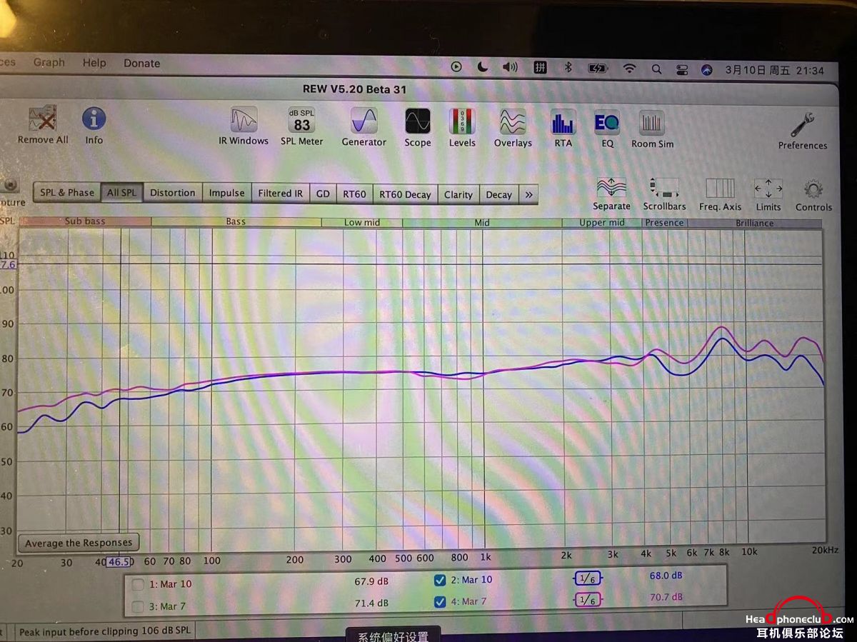

耳机频响只有对比看才有参考意义,单独看是否平直没有意义。
我实测的K701与K601之频响曲线,没有那么夸张,K701频响是比K601略微两头翘一些,这与实际听感基本相符。
估计是K701引入过多混响,音色显得有些松弛与疏远,当然,这对追求卡哇伊音色的年轻一代会有吸引力,但表现编制大一些的古典音乐,声音过于松散,不如K601的乐感呈现,属于背离传统,迎合市场的产物。事实也证明,这一策略是成功的,K601虽然调音成熟,音乐表现力更好,但12年就停产了。
紫色是K701,蓝色是K601  详情 回复 发表于 2023-3-15 22:23
601的乐器音色比701要自然,这在你的图上没有体现出来。看来频响曲线有局限性。  发表于 2023-3-15 20:43

发表于 2023-3-15 22:23:27 | 显示全部楼层
我实测的K701与K601之频响曲线,没有那么夸张 ...
紫色是K701,蓝色是K601
