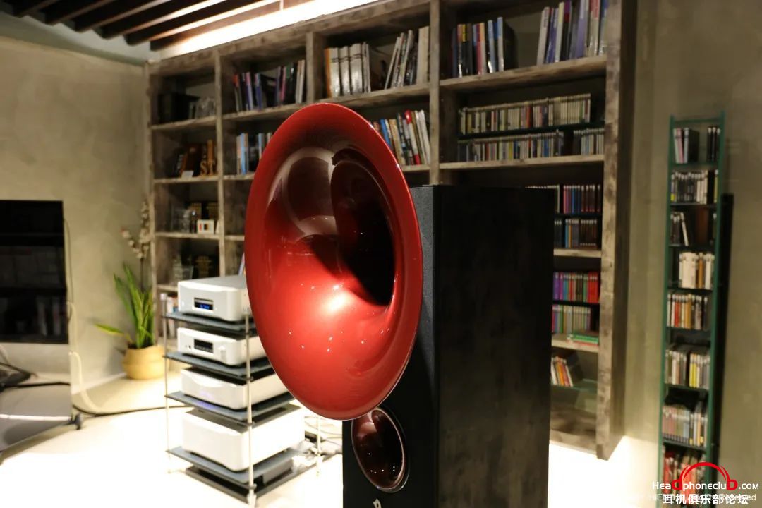

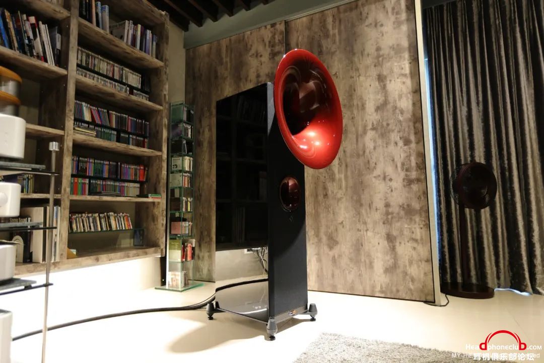

Avantgarde Acoustic在30年前始於號角喇叭,隨後聞名遐邇並銷售超過60個國家,在不斷改良與創新的路上仍然忠於號角喇叭,用最古老的揚聲方式加上最先進的現代技術,成就傳統、工藝、科技等多元素結合起的作品,而任務則是完美重現最動人的音樂藝術。Avantgarde Acoustic一直不斷創新,30年的時間歷經兩次重點突破,在2021年全面翻新旗下產品至第三代設計,便是產品型號後G3背後所代表的意義。本次介紹的Duo有兩個型號Duo GT、Duo SD同樣皆是第三代全新設計,我們在勝旗音響親身所聞的便是首對抵台的Duo SD。
更現代精煉設計

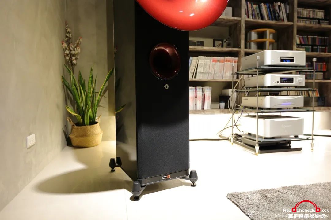

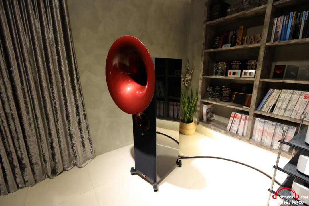

目前Duo系列對比前代Duo XD的款式縮減為兩款,Duo GT是高階款、Duo SD則相對為入門款,兩款較大的差別在於低音單體數量和尺寸以及箱體結構和尺寸不同,簡單說就是適合不同空間使用,技術與設計差異並不大。從照片可以看出Duo SD在外觀上相當精鍊,中音單體與號角座落在主箱體上,箱體側面與頂部改採玻璃烤漆處理,正面除了號角部分外皆為編織網,箱體背面則是玄機所在,底座的部分也與過往不同,改良的四個落地角錐在高度調整上更容易也比過去更簡潔。

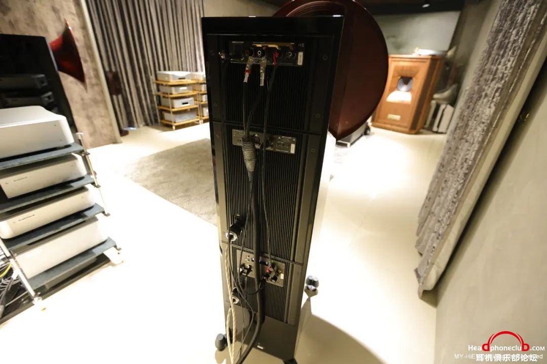

Avantgarde Acoustic第三代最主要的新設計除了單體翻新以外,更受到注意的就是新的主動式規劃,我們就從這裡開始講起。不只是Duo SD,整個系列的首個概念是全主動式與半主動式的選擇,基本版為半主動式設計,意即低音部分為主動式,高音與中音為被動式。另一個版本為全主動式,便是高音、中音、低音全部皆為主動式,全主動式也可加購切換開關,便可兩種模式任意切換,目前勝旗音響展示的便是可自由切換半主動或是全主動的版本,因此可以看到所有模組都已安裝上,且仍然有連接喇叭線的輸入端子。照片中一共可以看到上、中、下三個模組,最上方是為中高音喇叭端子輸入,內部含有最新G3版本頻率分音器,哂们蛐尾ǖ屯V波技術、AirGate聲音過濾室、全新NatureCap電容、第三代PolarisationPlus電路。中央則是iTRON主動式功率模組,包含電流直接驅動技術、對稱的單端電路,不帶任何負回授,可直接控制振膜加速,完美控制振膜工作。最底部則是G3-600低音功率模組,包含500瓦功率輸出能力、由處理器控制的主動式濾波、可編輯的全新調整介面。

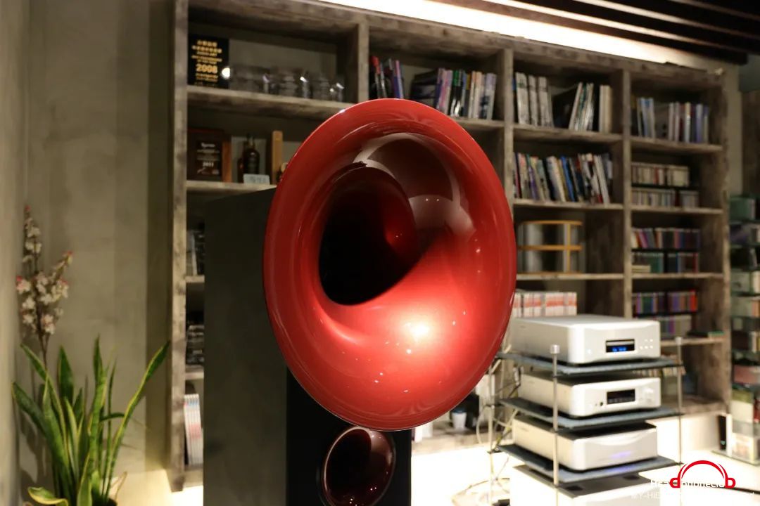

號角喇叭的組成是由我們所熟悉的單體和號角兩個大元件所組成,由於號角能讓聲波集中達成高效率的音壓重生,與非號角喇叭相比,能降低單體振膜工作時位移強度,除了減少振膜邉釉斐傻氖д娉潭龋鼫p少對擴大機功率的需求,雖然大功率擴大機已經非常普及,但當非號角喇叭需要更大功率時會產生音圈溫度和電阻升高、效率更低等問題,同樣會因此產生更多失真,因此時至今日,號角喇叭的優點讓其仍在現代喇叭中佔有一席之地。但號角本身設計是否得當也嚴峻考驗著每一位設計師,當振膜推動空氣經由這些號角傳遞至空間的過程中,同樣會受到號角影響聲音特性,音色、頻率、指向性、失真等因素,因此號角本身的材質、深度、曲度、角度、開口尺寸等都是細節。Avantgarde Acoustic便是對此擁有30年的無盡研究,才令其在市場上處於頂端位置,他們的號角技術能提供普通喇叭的8倍動態、減少90%的失真、10倍解析度。

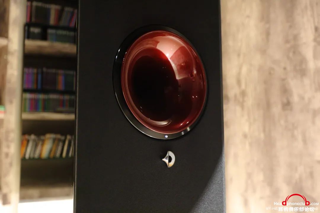

Duo SD中音採用的是最新的XM2,其中包含全新XM2 Duo Evolution單體、18歐姆的Omega技術、170mm振膜、670mm開口的圓形號角,令整體效率達到107dB,負責頻率為170Hz~3,500Hz之間。
Duo SD高音採用最新XT3旗艦高音,200mm的高音號角開口尺寸、176mm長程號角深度,XT3 Duo Evolution單體,25mm環形振膜與雙層懸掛系統,頻率延伸可以達到28,000Hz。
主動式低音具DSP調整能力

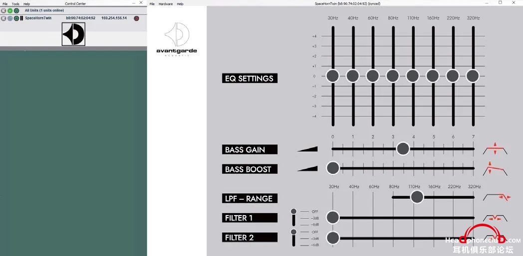

位於高音單體下方編織網內則藏有一個全新XB12的12″低音單體並採用152mm寬、480mm長、具1.15 Tesla磁通量密度音圈。Duo SD低音單體非號角式設計,採用長纖維紙與碳纖維複合材料製作振膜,負責18Hz~350Hz頻段。Duo SD能透過自家軟體調整修改低頻響應曲線,這是非常重要的功能,能妥善幫助Duo SD適應每位用家的環境,當用家不知如何調整時,甚至可以透過收音方式將資料回傳至原廠,由原廠幫您調整合適的設定直接套用至家中系統。如果您的空間很大,也可以選擇兩個XB12低音單體的同系列產品Duo GT得到更強悍的低頻。
在全新G3第三代的喇叭中,主動式低音是可以透過Avantgarde Acoustic所提供的最新電腦軟體直接更改喇叭的低頻表現,包含不同頻段的音壓增減,可以抹平或是填補因為聆聽空間產生不同頻段的過量音壓或缺乏,也可以創造出自己喜歡的播放效果。如果不會使用,代理商與經銷商甚至是原廠都能夠為用家提供調整。

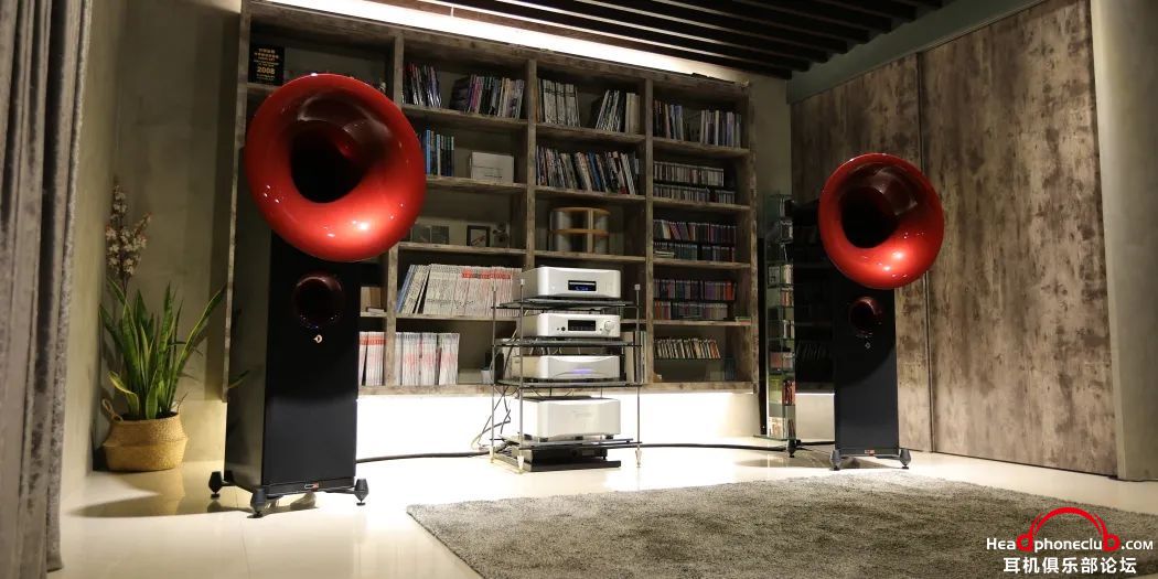

當天我們聆聽時採用半主動式設定,中音與高音仍然倚靠外部的Esoteric擴大機提供訊號放大,低音則是由Duo SD內部擴大電路模組提供訊號放大。
