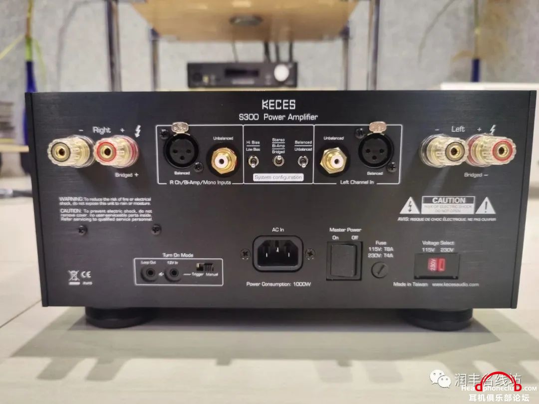

机背端子:三种玩法,两级增益
先来看看S300纯后级有什么配置,首先右下角有两种电压可调,上面可以看到喇叭接柱,大型蕉插或者是Y插都没问题,接着是镜像对称-平衡输入和RCA输入,中间这个是调校整部扩音机的设置,分别是立体声、Bi-Amp模式(需要扬声器具备独立的高/低频输入端子)、桥接模式,厂家的建议是使用Bi-Amp好过桥接,但如果你的扬声器是单线或者不想多买一对喇叭线就另说了。接着就是High Bias(高偏压)和Low bias(低偏压),可根据自身需求看看是否需要推到极致,以上就是S300的基本设置了。

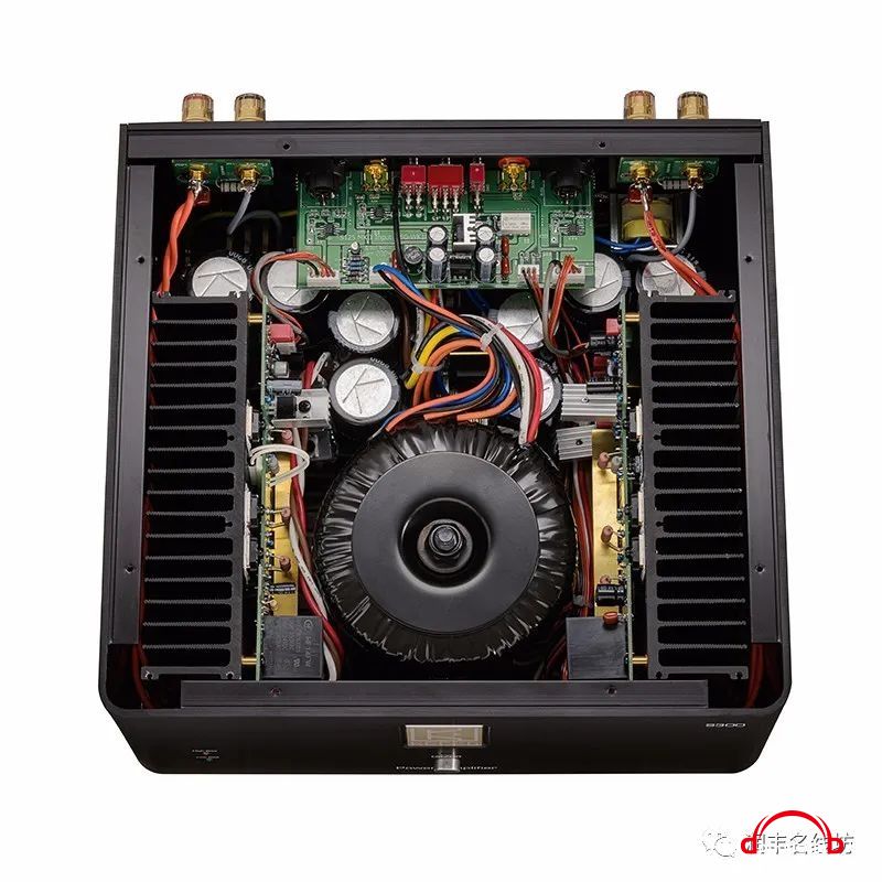

机内用料
再来看看机内,可以看到全部线路左右独立分开,中间是厂家自己生产的1200VA无敌大型环形变压器,从厂方提供的资料也可以看到,里面线路板的铜箔非常厚,是一般线路板的2倍,信号传递会畅通。电容采用8支 8200uF 日本制作的 Rubycon 滤波电容,功率管采用三对 SanKen MOSFET 晶体管,而且整个放大线路采用直接交连设计,这个放大线路可以让整体的失真降低,也因此才能做到如此亮眼的规格。
