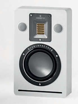

QR WALL壁挂式扬声器
Audiovector 为QR Wall 壁挂式扬声器的环绕声道设置提供了一个选项。它们具有 13 厘米中低音单元和AMT高音单元的正常配置,但在AMT的左右两侧还有两个 19 毫米的球顶高音单元。这旨在确保高频广泛地辐射进入房间,就像偶极型扬声器一样,并以这种方式通过一个或多个墙壁和天花板扬声器反射到达听众。
一方面,这对电影中的环绕声通道很有用,因为它们是为影院阵列混合的,而不是为直接辐射箱体而混合的。当然,这样的扬声器对于一般的房间扩声也很有用,在这种情况下,重要的是尽可能完整地覆盖房间区域。
我们使用声功率频率响应来检查 QR Wall 在这方面的表现,不仅包括轴上的频率响应,而且还确定了所有测量值的总和。当然,如果音箱挂在墙上,捕捉箱子后面的声音内容是没有意义的,所以我们在 180 度的圆周上进行了测量。结果令人印象深刻,高达5 kHz 的线性度非常好,高于5 kHz 时电平略有下降。顺便说一句,这个扬声器也可以用作书架箱,可以关闭额外的两个球顶高音单元,然后它会表现出非常线性的响应。
顾名思义,深度不到 10 厘米的 QR Wall 直接贴在墙上感觉最舒服,无论是视觉上还是听觉上。
QR Wall(蓝色)的声功率频率响应直至5 kHz非常线性,5 kHz 以上略微滚降。当关闭额外的高音单元时,频率响应也非常漂亮。
饰面:丝白色、高光黑色、胡桃木贴面
