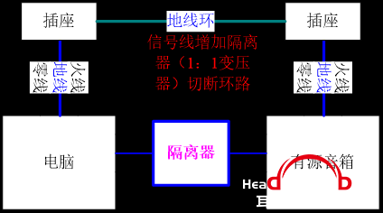

8、如果还有噪音或者有源音箱(或者功放、声卡、解码器等设备)还有使用了开关电源不能把电源三脚改为两脚,这时可以考虑在信号线中间加入噪音隔离器,隔离器的原理其实就是11的变压器,通过变压器隔离使到地线不相连,打断地线环路
file:///C:\Users\ADMINI~1\AppData\Local\Temp\ksohtml1548\wps4.png
