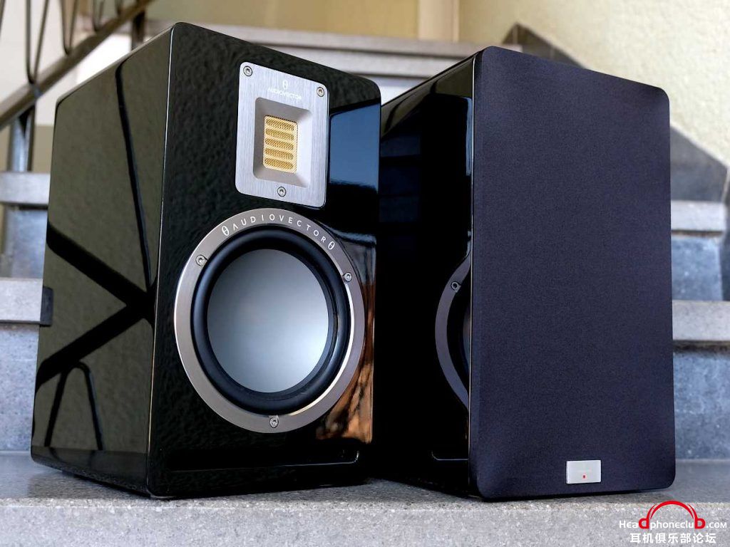

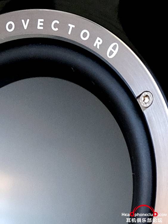

Audiovector QR1 的钢琴漆黑色表面处理已经非常时尚。此外,它们还有哑光丝绸白胡桃木饰面可供选择。这些书架箱体积紧凑,在任何地方都能找到合适的位置。重约 6 公斤的 QR1 扬声器一定会赢得女士们的赞叹声。更重要的是,这款傲力的扬声器不仅拥有高品质的漆面,还有同样高品质的表面处理。我没有在漆面上发现任何条纹或滴落。箱体也给人坚如磐石的印象。说到箱体:面罩是用磁吸的,因此箱体正面没有任何难看的孔洞,非常漂亮!
QR1 最引人注目的特征,当然是带有 Audiovector 自家 S-stop金色滤网的 AMT 气动高音。这个S-stop指的是细织格栅的特殊设计,就像一个扩散器,目的是在抑制高频咝声。在我看来,这是一种有趣的方法。
高音单元的频率范围从 3 kHz 开始,据称最高可达 105 kHz。我无法核实这一信息,因为我身边没有蝙蝠......AMT 位于铝制前面板中。面板采用玻璃珠拉丝和喷砂处理,并涂有钛灰色阳极氧化漆,看起来非常别致。
在 AMT 以下和 3 kHz 以下,由一个直径为 16 厘米的中低音驱动器工作。它的音盆由铝和软材料组成的三层复合材料制成。这项研发是基于 Audiovector 在 SR 和 R 系列型号上的经验。
根据制造商的说法,这种新设计的音盆在可听范围内几乎不失真,而且非常中性,因为它的刚性结构使其像活塞一样振动。中低音驱动器由双磁铁驱动。丹麦制造商将这种设计命名为 "纯活塞"。机箱的低频声音通过低音反射进行重现。QR1 的优点在于反射声道位于扬声器的前部,这意味着扬声器可以放置在离墙很近的位置。

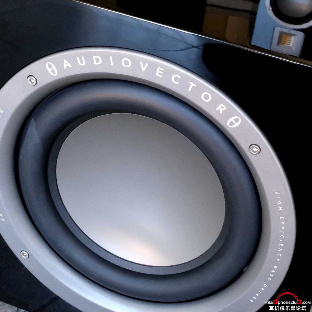

Audiovector QR SUB - 技术

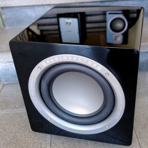

与 QR1 一样,QR SUB 低音炮也以其无可挑剔的做工而熠熠生辉。QR SUB 具有一个 25 厘米的低音驱动器,其三层结构与 QR1 的中低音驱动器相同。为了避免负流动噪音,这款有源低音炮配备了无源降噪底盘。

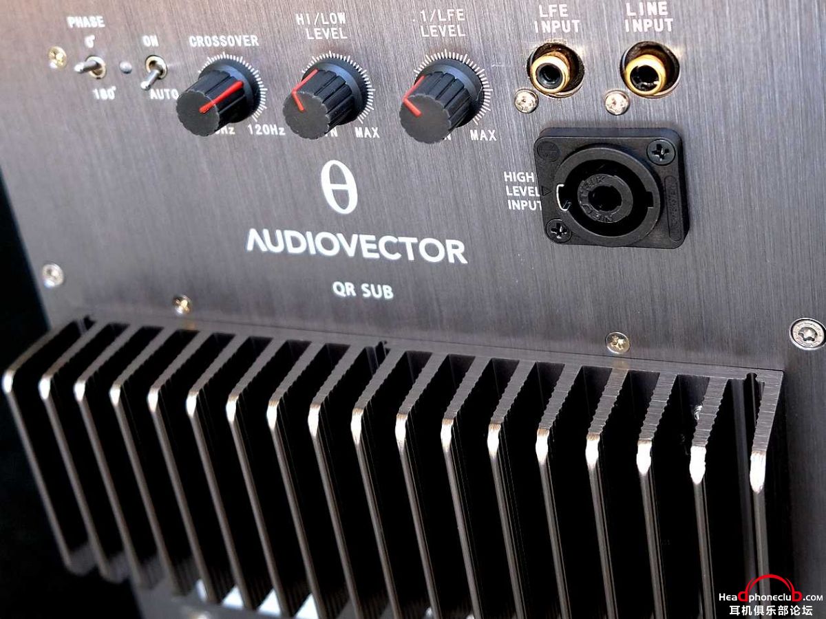

QRSUB 的连接性几乎没有任何限制。线路输入和低频输入这两个经典 RCA 输入的灵敏度可连续调节。低音炮还有一个 Speakon 音箱线接口,可与主扬声器并联。相位可旋转 180 度。然后,我通过 Speakon 将 QR SUB 与 Cambridge Audio 851W 功放相连。有了这些选项,调整工作就完美地完成了,而且不费吹灰之力

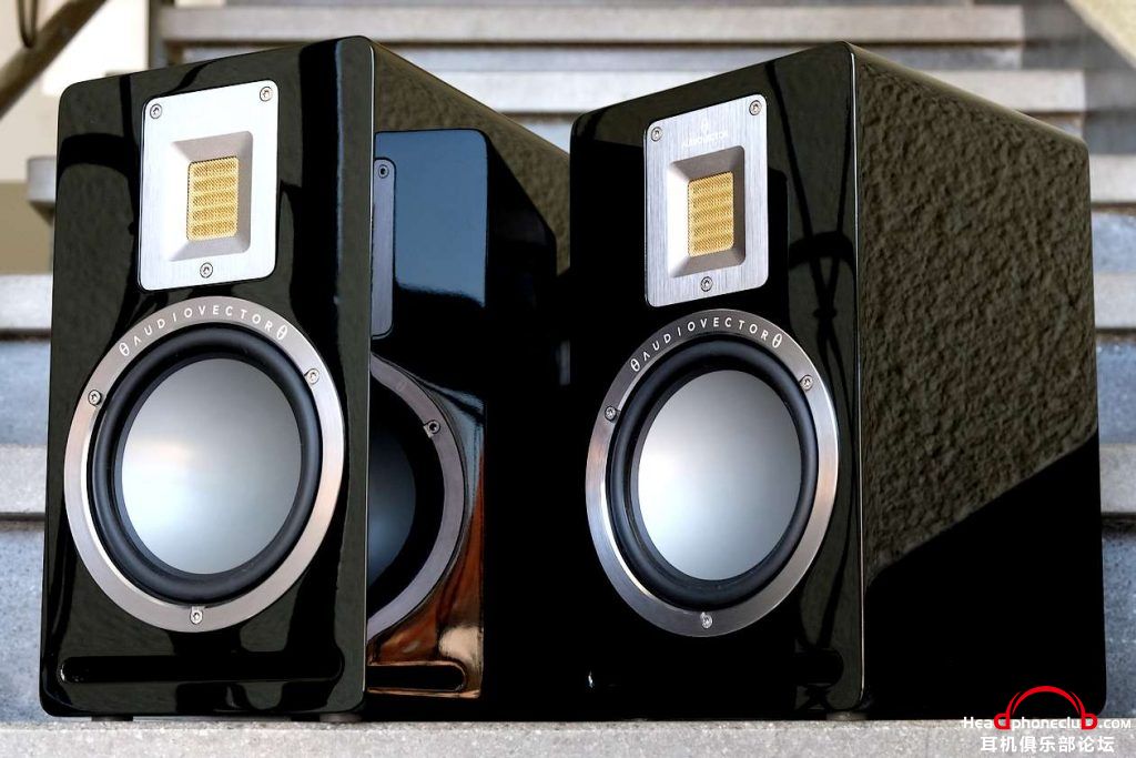

以Angus & Julia Stone的"巧克力与香烟"(Chocolates &Cigarettes)开场。虽然这并不能算是真正意义上的 "开始",因为这首音乐的性质比较克制。不过,这是一个很好的引子,让人对这款来自丹麦的小型扬声器的音质优点有了初步印象。在我看来,QR1 的声音非常中性、内敛。
尽管小型 Audiovector 配备了 AMT 气动高音单元,但我还是发现少了一些细微的差别和空气感。嗯,我觉得很奇怪。只有一个办法:拿掉面罩,因为我们知道这通常会有所帮助。面罩可以保护机箱免受顽皮孩子的手, Audiovector 公司用磁铁吸附前盖,既实用又时尚。这反过来又保护了眼睛,避免扬声器前部出现难看的小孔。
取下面罩结果发现:没有了前面的覆盖物,声音听起来更自由、更通透了,这真是一种享受。于是,我开始用通常的游戏规则调整扬声器。对我来说,当 AMT 与耳朵大致齐平时,中高音听起来最为平衡。当 Audiovector QR1 与聆听位置精确对齐时,还能进一步增强空间成像和深度。
AMT高音单元如何应对Norah Jones的录制得相当尖锐的 "Come Away WithMe"?这首歌对许多扬声器来说都是一大障碍,但 QR1 却能轻松克服。Audiovector 的 "S-stop "在这里显示了它的效果,我几乎听不到嘶嘶声。然而,这并没有吞噬嗓音或乐器的细微之处。整个高频范围的再现略显低调,这在钢琴演奏中也很明显。与此同时,伴奏的低音提琴演奏得干净利落,轻微而不夸张。

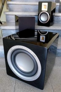

这就是我激活 Audiovector QR SUB 的方式,我已经将其调平。是的,像这样的超重低音扬声器,只要调整得当,就会有它的魅力。QR SUB 为 QR1 和 Monty Alexander 提供了完美的支持,现在他又可以开始工作了。低音仍然不够浑厚,但我并不希望如此。我喜欢它带来的额外结构。还有一丝温暖。乐队现在有了更多的音量和自信。听起来也更自然了。
受到刚刚听到的音质改善的启发,我再次聆听了Emma Lee的 "Not Coming By"。低音区的音量增加了不少,我很快就习惯了。即使是铜管乐器,在低音炮的作用下,它们的演奏频率其实并不高,但却更加欢快,色彩更加绚丽。(译注:这才是傲力低音炮的真正妙处所在)
最后,Lalo Schifrin 演奏了 "Blues In TheBasement"。低音炮为 QR1 提供了良好的支持。有了 QR SUB,倍大提琴上的弦乐弹拨无疑更加可信。就像整个管弦乐队一样,额外的音量让我信服。我也注意到,不少用于家庭影院的低音炮并不适合高保真系统,但有一点是明确的:即使是复杂的音乐,QR SUB也能始终保持纵览全局的效果。

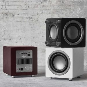

这个低音炮的结构和接口,很像rel啊。。。
电路方案大同小异,主要区别在于低音单元。Audiovector 是自己设计后交由绅士宝在丹麦制造,音箱则是在自家哥本哈根工厂完成。  详情 回复 发表于 2023-12-14 11:38
411
2015-3-23
发表于 2023-12-14 11:38:55 | 显示全部楼层
哦,光看低音炮的结构,和背面接口,以为是rel代工的。。。谢谢大佬指点。。  详情 回复 发表于 2023-12-15 10:39
