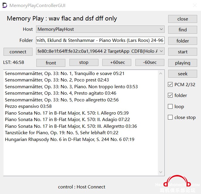

近期diretta官方推出一款播放软件MemoryPlay,实测效果很好,这里推荐给需要的烧油。
用这款播放软件的必要条件是需要使用diretta target,diretta玩家一定要试试。
先看一下架构图:
功能上需要control(类似roon remote)+host(类似roon core)+target(类似bridge)
其中control可以与host分体(三机方案)也可以合并在一起(双机方案),这点与roon的架构也很相似。
control需要使用win系统,仅仅用于播放功能, 软件DirettaTools下载官方地址:https://www.diretta.link/preview/
DirettaTools集成了host功能,这样加一台target就可以玩了。
进阶玩法,需要加一台独立host机,MemoryPlay_arch OS需要在网盘下载:https://pan.baidu.com/s/1lCSnoEaIU9H5StiPsbHHHQ 提取码:3fmd
OS镜像烧录到U盘启动即可,有二个RT内核可供选择,硬件不是太旧的话建议选择cachyos内核。
control 与 host 需要在一个局域网,target 可以与 host 直连。播放时文件列表会预写入 host 机内存,然后进行纯内存播放。
播放界面很简陋,一点没有关于播放多余的东西。
但是声音的确很好,纯内存播放。
缺点是:不支持流媒体,仅限本地文件(含nas)播放。操作需要win系统,暂不支持手机操作。

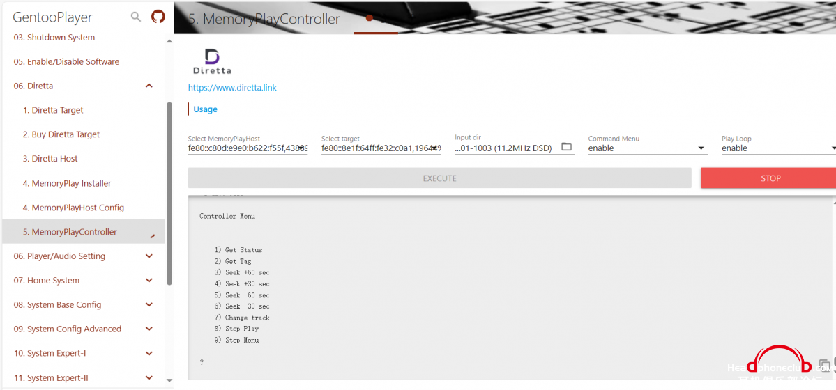

今天试了一下gentooplayer上的memoryplay,发现GP除了可以实现Mplay的host和target,还可以用于control,也就是control不是一定要win系统。

试了一下用GP做host,也非常简单好用。
另外,官网有单独的control安装文件,新版本能够载入完成自动播放
Support Software : Diretta Assistenza
后续更新
经过一段时间的搭建和实践,目前我的数播实现了Mplay和HQ并行三机方案,软硬件配置如下:
server机:全线性供电ATX静音x86主机,双网口配置,一个网口接入局域网,另外一个网口与endpoint直连。os是gentooplayer,app安装了roon server/naa/diretta host/Mplay host
endpoint机:全线性供电ATX静音x86主机,单网口与server直连。os是audiolinux,app只安装了diretta target
HQ机:局部优化高性能主机,单网口接入局域网。os是audiolinux,app只安装了hqplayer embedded
使用场景:
1、播放本地(nas)高清文件,使用Mplay为主,不开HQ专机,使用笔电操作Mplay control播放,nas音乐文件全部传入server主机内存,通过diretta传输给endpoint。有时仅仅播放背景音乐,我也会使用Mplay,可以减少HQ专机的使用能耗。
2、播放流媒体音乐和本地44.1文件,三机全开,使用roon播放,加持HQ升频,平板操作。HQ升频后的数据通过server主机的naa接收并用diretta传输给endpoint。
以上配置操作简单易用,声音非常满意。
2023-11-28
