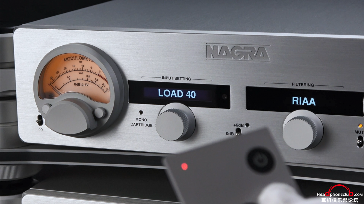

然而Nagra HDPhono集成了5欧姆~390欧姆的唱头负载调整,每一级5欧姆,可以透过超薄遥控器操作并显示在屏幕上,调整时音量不会改变也没有爆音,使你在固定位置上也可以更直观的进行音色比较。在高级的升压牛产品上通常会标注可以适应的唱头内阻,但这些数值既不是实际的输入阻抗,也不是实际的负载阻抗,只是用于告诉使用者这个档位比较适合某个内阻值的MC唱头,HD Phono面板上还提供了Mono唱头专用的指示灯。根据经验,太低的负载阻抗会让高频比较沉闷,动态也会减弱;反之,太高的负载阻抗可能使高频变得太明亮,比较生硬突出。总共几十组的数值切换,如果使用者的音箱或功放欠缺高频,或者高频太刺耳,反而可以被用来作为调声手段。
