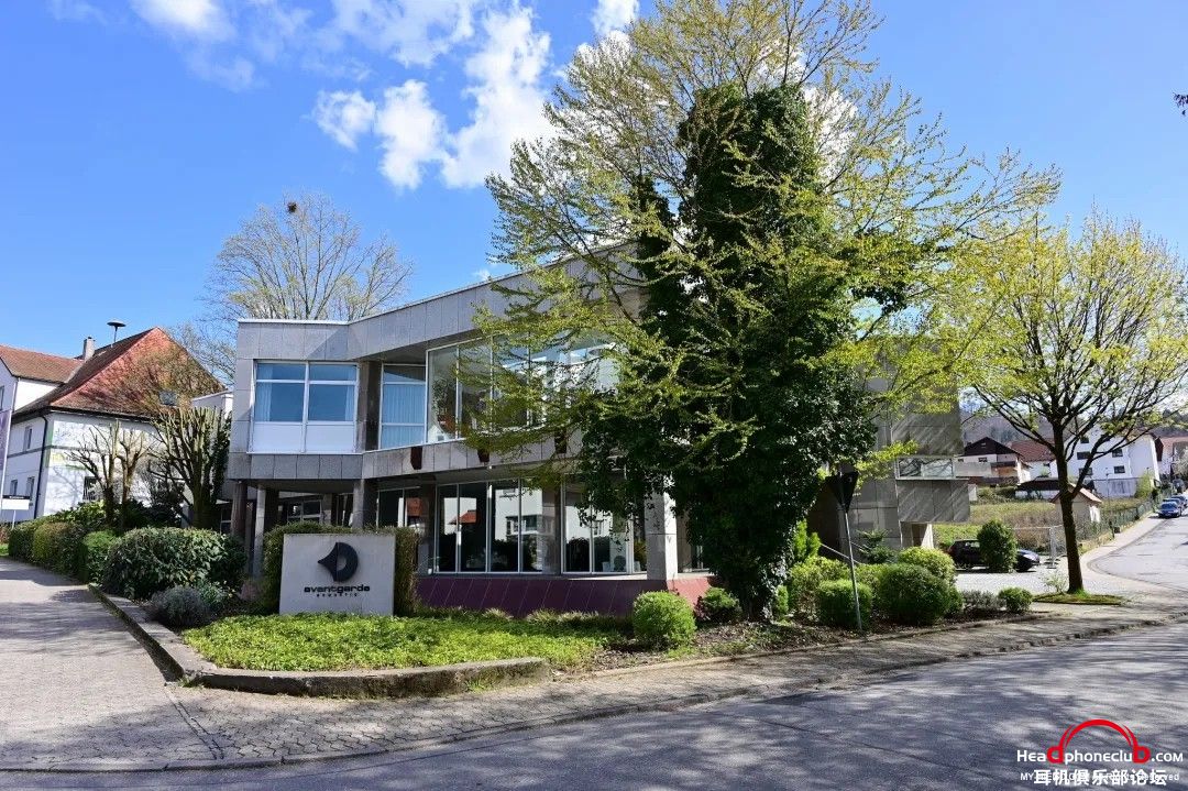

在前往Avantgarde途中,可以看到这区有许多人从事生产石材工业,其实Holger的父亲最早就是从事石材的生意,而且非常成功,还有跨足投资许多其他事业,这区许多房地产几乎都是Fromme家族所拥有,后来因为产业慢慢转移Holger父亲才慢慢退出市场。Avantgarde现在的工厂就位于Holger父亲的公司附近,走路不到5分钟距离,Holger父亲的公司现在就成为Avantgarde的办公大楼。
Avantgarde的办公大楼,使用挑高与大量采光设计,加上天然的环境,绿意盎然,在这上班非常舒服

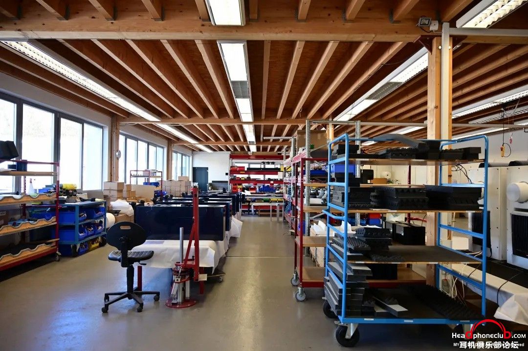

接著来看喇叭的组装区,有别于一般生产采用流水线的方式,而是采用小量一批一批从头到尾组装的方式,如此可确保安装人员组装的熟练度及品质。这裡你可以看到UNO喇叭箱体整齐的摆放在工作檯上,四周架上都是安装时会使用到的元件,包括经过配对完成品管的各个单体、喇叭底座,等单体安装完后就会将喇叭反过来、安装位于背面的电子模组等等。
新一代的喇叭脚座,使用上不仅更方便,调整也更有弹性,具有刻度可调方向(7.5度一阶),可调高低,也能更换角锥种类(平底或尖锥)。其使用铝加入阻尼材料压铸(Die casting)制作而成,尖锥部份则是使用整块金属CNC制作。
位于架上的单体或元件都跟著个别测试数据,确保其完美配对及品质一致

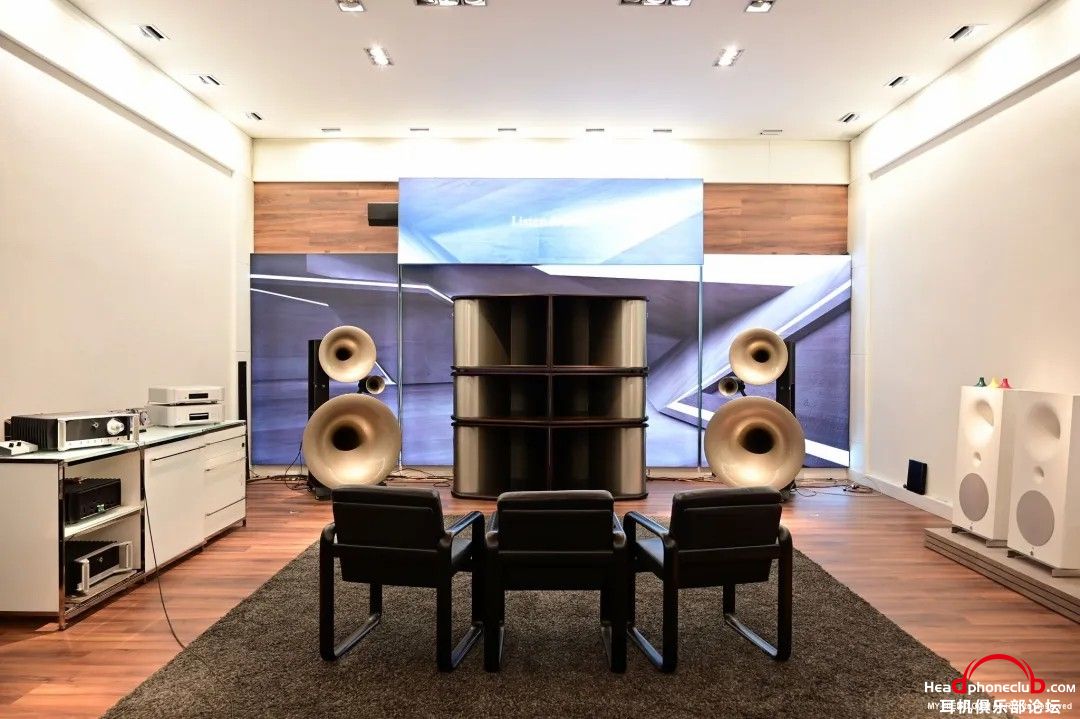

主试听室遵守黄金比例(1.618)打造,因此从根本上消除了大部份驻波产生的可能,由于这个空间相当大,以致于正前方的TRIO G3系统并没有显得很大,左方则摆放G3系列其他成员,右方的牆面还可规划一套欲展示的系统。
不晓得大家有没发现,这裡三对喇叭的摆法跟一般我们习惯的左右对称方式不同,Armin解释这样摆放主要的原因就是让每一对喇叭之间的距离都一样,比较时才公平,聆听位置不用更换,只要随著喇叭切换时稍为转向即可。最小到最大分别为UNO SD(Single Driver,单颗低音单体)、DUO SD及DUO GT(Grand Twin,双低音单体),低音反射孔阶为于喇叭底部,新一代的高音号角已置于低音箱体之中(LED电源开关位于高音号角边框下方),中音号角以侧板框架固定于低音箱体上,内部配线也巧妙的隐藏在这箱体中,另外文章前面已提过G3系列使用更好用的全新脚座设计。
