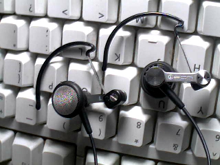

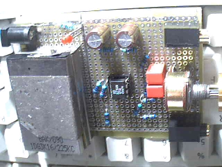

我的电路版是用锂电池三个串连12.5V供电 偶合用WIMA 电源用ELNE180微华  至于充电器用外置12V电源   这个是半成品 电位器坏掉了(买不到好的电位器) 后天接上听一下看看。。。
      1:在低音部分AD823比起OPA134/132的效果稍微要好一些,並且细节方面也要多一些。对于声音比较动的耳机使用這個运放耳机可能会变的的太动,除非系统的其他部分有补偿作用
這个晶片的主要缺点是与其他典型的晶片相比,它的输出电流要小很多:大多數運算放大器輸出一般為40 mA而 AD823 大約是15 mA。 當然很少耳機實際需求電流會超過15 mA
和其他運放相比。用AD823制作电池驱动耳机放大器是比較理想的,而且更加好做
     2:所有測試運放中我認為OPA134要干淨很多。 同樣OPA627也繼承了這種干淨的特性並且要比134更加優秀,他完全展示了OPA132/134 隱藏在空間中的聲音細節,使他們聲音更加的"平"。但是這兩片與其說有什麼不同,不如說相似。 兩個都具有Burr-Brown柔美特性的聲音,並且兩個都是很穩定的運放  在音質上OPA627/637 和OPA132/134之間存在5%的差別,並沒有特別巨大的音質上的差異。 如果你喜歡 Burr-Brown柔美特性的聲音並且能夠支付這麼多錢的話
    以上的论点是转载自DiyEden 以上并不代表本人观点 只是对我这个没有做过的一个参考!因为是推这个铁三角16欧的耳机 所以我再三考量下还是选择这个芯片AD823 感觉比较适合吧!而且一个IC比两个IC要省电的多(考虑到电池耐用性及音质的差距) 请问大家有没有好的建议 哪种合适 愿意讨教 ????

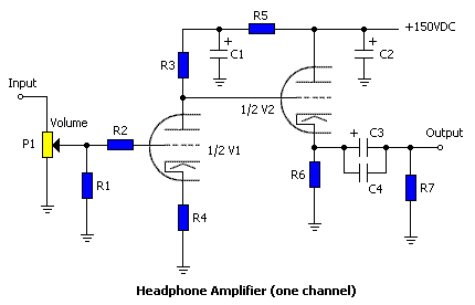

   感觉如果用大阻抗的耳机还是用电子管耳放好  做这个不错吧 电路很简单见图

元件选择:
放大电路:
P1-ALPS RK-27112 100K电位器
R1-1M/1瓦炭质电阻
R2-33欧/0.5瓦金属膜电阻
R3-47K/1瓦炭质电阻
R4-820欧/1瓦炭质电阻
R5-4.7K/5瓦线绕电阻
R6-3.3K/10瓦线绕电阻
R7-10K/0.5瓦炭质电阻
C1,C2-220uF/400V,日本Nichicon电解电容
C3-220uF/100V,日本Nichicon电解电容
C4-0.22uF/250V,聚丙烯电容
V1-E88CC/Brimar
V2-6AS7G/RCA
其他元器件尽量使用性能较好的,这个对声音的影响也不可忽视。
需要注意以下几点:
1.C1,R5,C2为两声道共用。
2.灯丝供电不要悬浮起来,要良好接地以避免引入交流哼声。
当短路输入端子或者接一个低阻抗的信号源,可以发现本机的信噪比非常高,几乎没有交流哼声和噪声,音量电位器转到最大,事实上,噪声增加也不多。

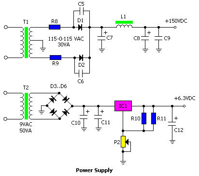

电源电路
P2-1K可调电阻
R8,R9-6.8欧/1瓦炭质电阻
R10,R11-180欧/0.25瓦金属膜电阻
C5,C6-22nF/1000V聚丙烯电容
C7,C8-100uF/450V F&T电解
C9-1uF/250V飞利浦聚丙烯电容
C10-22000uF/25V思碧电解
C11-10uF/63V飞利浦电解
C12-100uF/35V Roederstein电解
IC1-LT1084CP Linear Technology公司产
D1,D2-IN4007
D3-D6-P600A 6A/50V
T1-30瓦电源变压器,次级2×115V
T2-50瓦电源变压器,次级9V
L1-扼流圈,10H/90mA,直流电阻270欧

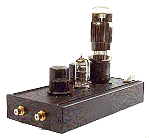

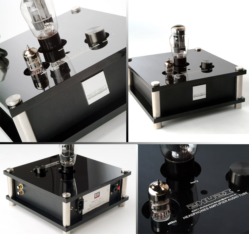

网友制作的电子管
网友制作的电子管
网友制作的电子管
网友制作的电子管

 楼主| 发表于 2006-4-25 02:15:45 | 显示全部楼层
呵呵 出声了 不错听时没有渣音之类的 电位器好像没有搞好 接和没接一样 研究一下
