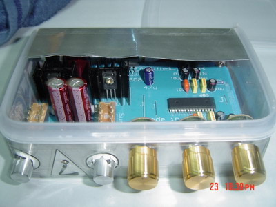

  文字04年十月在宿舍做的,忙乎了5天。原材料是在平安里电子市场买的,现在那里修地铁拆了搬到原来东边300米处的解放军日报出版社(好像是这个名字)那块儿。外壳比较难找刚开始想弄木头的但是试制了一个不理想,呵呵,最终打劫了一个同窗好友的小饭盒原来他拿来装小物品的。体积为4个烟盒并排那么大,愿意是想和电源做成一体的,这样一来只好外置了一个开关电源。开关电源输出比较纯净插头末端还带扼流圈。但也有人认为开关电源的波纹特性不好,只能这么上了。所有的洞洞都是用烙铁烙的,呵呵熏了宿舍好友们10多分钟。饭盒外围用铝皮包裹,接电路板的接地端,呵呵就是易拉罐。铝皮外面再用硬纸壳覆盖永大胶条粘两层。两电解电容采用日本ELNA高速补品,无极电容用汤姆逊MKP电容;电阻用金属膜的;电位器是台湾的;进口镀金rca插头。左右声道用日立发烧音响中功率管2SD669,加上散热器。开关电源为12v2A的,插头端还有扼流圈。此机解析力不错,,低频控制到位,总体上层次感丰富,高频纤细,充分体现了单端甲类电路的优点!细节表现很丰富,背景声音非常纯净,到打最大都听不见噪音!! 应该是开关电源发挥不错。

发表于 2006-4-30 21:02:01 | 显示全部楼层
是耳放???怎么看起来有点象前级?

发表于 2006-5-2 19:03:18 | 显示全部楼层
我看也是前级,不但有高,中,低音旋钮,还有输入信号选择开关,不知有没有卡拉OK的.

发表于 2006-5-25 08:25:41 | 显示全部楼层
基本上 可以说 这个板子声音很差
