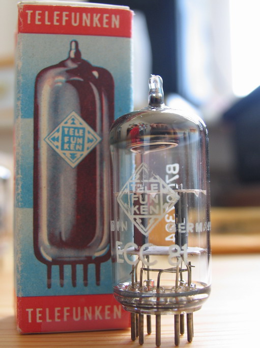

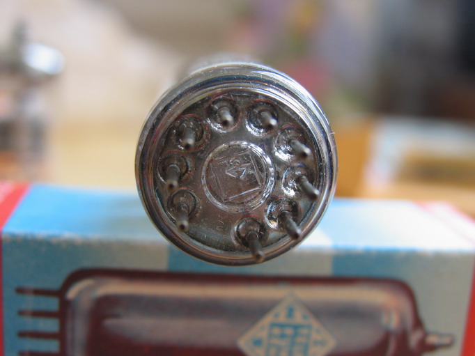

 楼主| 发表于 2006-9-7 04:51:45 | 显示全部楼层
E88CC特写
Audirvana Plus -> DAC2 -> P1u -> TH900
181
2005-8-24
 楼主| 发表于 2006-9-7 04:52:44 | 显示全部楼层
风根特写
181
2005-8-24
 楼主| 发表于 2006-9-7 04:53:31 | 显示全部楼层
风根的屁股
