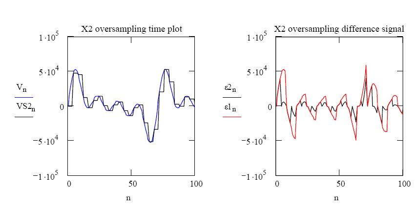

还好能上传,我有个关于取样理论的文章,Bell Lab.适用。
234
2006-8-29
发表于 2008-5-28 09:56:15 | 显示全部楼层
PDF 档,希望学习后一起讨论

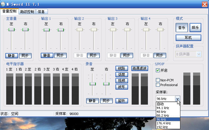

 楼主| 发表于 2008-5-29 17:15:10 | 显示全部楼层
研究透徹DAC外部升頻是一個方向,另外我們普通的獨立聲卡的optical和coax輸出,從聲卡的spec上看都是能夠24bit 96khz 那麽在何種情況下,大家是的確看到有24bit 96khz 輸出的? 請問大家有研究過嗎

 楼主| 发表于 2008-5-30 17:35:51 | 显示全部楼层
有勞zhao兄出來指點,声卡能SRC 24bit 192KHz請問是針對CD 44.1khz 16bit音源變換到24bit 192KHz嗎,就是我們所說的軟件SRC?
硬件升頻是不是做在IC中的軟件SRC?

 楼主| 发表于 2008-6-2 16:21:08 | 显示全部楼层
我是說通過聲卡驅動完成升頻處理,其實對於過去還沒有PC做hifi音源的時候,或者PC運算能力有限的條件下,只能靠DAC或者外部升頻電路和晶片來實現,而現在PC也完全可以通過強勁的CPU加聲卡驅動來完成升頻工作。
當然至於升頻是否好聲,這有待商榷,不過我想“剑桥840C,这个在英国杂志炒得很火。纷纷推荐,数字输入,DSP升频。但hifi choice一边极力推荐,一边在横测的时候,给音质总评打得很低“ 這不完全是因爲升頻而帶來的結果吧,
升頻做的好的一代銘器,從theta到Wadia都是能夠鶴立鷄群的吧

155
2009-3-11
发表于 2009-3-11 16:48:05 | 显示全部楼层
“一边在横测的时候,给音质总评打得很低,不可否认机器硬指标极高,在几个对手之下脱颖而出,但是……他大概是觉得不好听吧。其中的意思,楼主自己斟酌去好了。”
